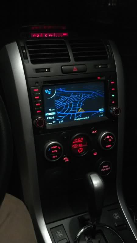

Итак, приобрёл я сию панель в Автодине за 24650руб. у меня 15% скидка. В выходные буду менять у сестры её в машинке..
Вот номер этой панели: 39510-79K50-CAT. Там уже стоит переключатель рижимов трансмиссии, но без кнопки ESP.

увидев фотку, подумал, что речь только о часах сверху, потом понял, что вы меняли всю панель... дороговато, вам не кажется?
LINCOLN
31 Январь 2012
82
Фряново
Lincoln Navigator 2005
Ответ: Замена центральной панели от 08+ на 06+
Нет, не дорого, хотя сама машинка по зап. частям да, дороговатая, но блин красиво же...:thumbsup: новая панель с индикатором...

Ну что-ж, спешу сообщить поставить панель от 08 года в замен 06 нельзя!!!, не совподает разъём и цикалёвка.
на 06 году 2 ряда по 14 контактов совмещены в нечётном порядке, а в 08 году 2 ряда по 16 контактов тоже в нечётном порядке и с другим шагом между контактами.
Так же не совподает основные контакты, питание, подстветка, основное управление на моторы.
Так что поменять один в один не представляется возможным!!!
Не понятно зачет господин SEMCO создал данную тему, получается какой то обман!Не хорошо это...
Так что не ведитесь на эту тему, она не правдоподобная...., ну что-ж ещё один ненужный блок от Витарки пошёл в ЗИП в гараже, уже можно разборку открывать...

Нет, перекинуть не получится один в один, так и разъём меньше должен быть и другие контакты в нём и их должно быть больше, на 4 больше контакта в новой понели и они все задействованы, конечно надо более подробно схему глянуть и там и там, но это уже более сложный вариант и не факт что получится, так как цикалёвка уже разная у этих панелей, да и пока нет времени....в планах зеркала со складыванием и задние дисковые тормаза...:thumbsup:

Не выкидывай )) Я уже подключал товарищу такую панель и именно на трехдверку. Правда пришлось немножко перекомутировать резьемы с заменой колодок. и добавить минусовую группу.

Вернул консоль в Автодину, отдали деньги.
Спасибо большое Алексею из отдела зап. частей на автомобили.
Так что не повторяйте моих ошибок один в один не становится консоль, надо перекомутировать проводку!!
