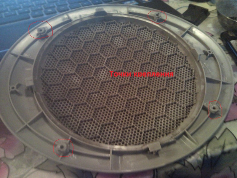

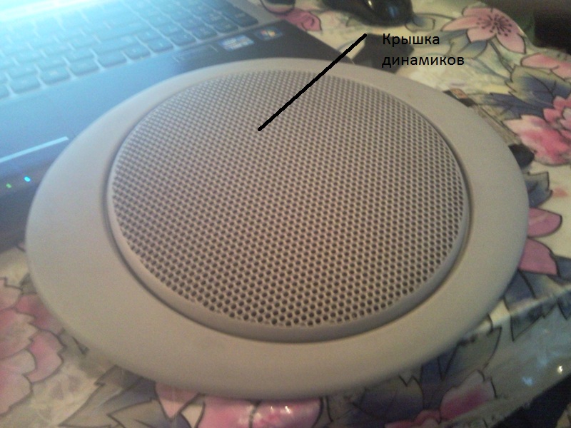

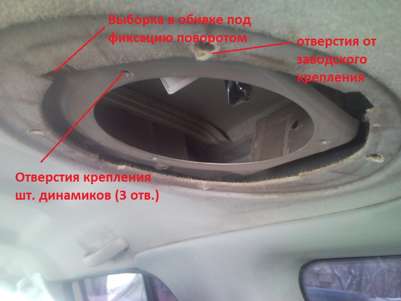

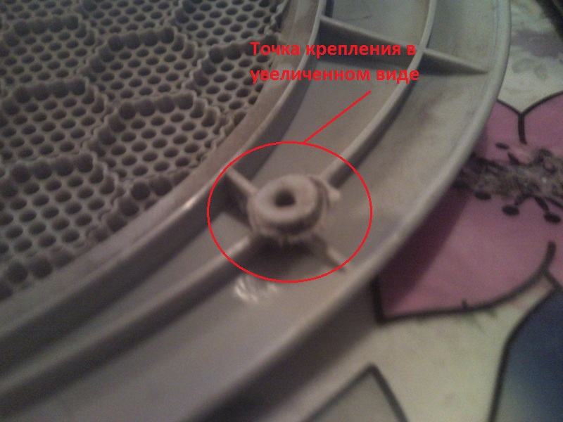

    Воспользовался советом уважаемого dimsert и занлянул под обивку потолка.
    Вскрытие показало, что крышка тылового динамика действительно может сниматся вращением, но только после того как ее первый раз оторвешь от сквозных креплений в 4-х точках, причем из способа изготовления этих креплений следует, что на заводе сначала монтируют крышку на обивку, крепят ее, а уж потом обивку прикрепляют к потолку.

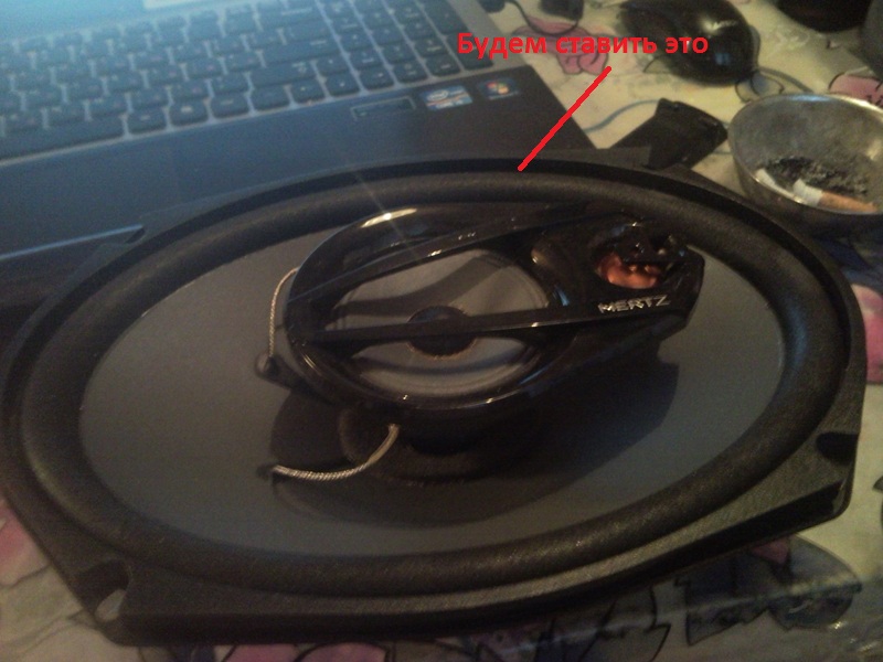

    А по глубине станет?
    Раз уж вы там подскажите глубину штатных динамиков? Я так полагаю они 13 см диаметра. А глубина?
    И если сможете сфотать место крепления самих динамиков будет просто чудесно:)

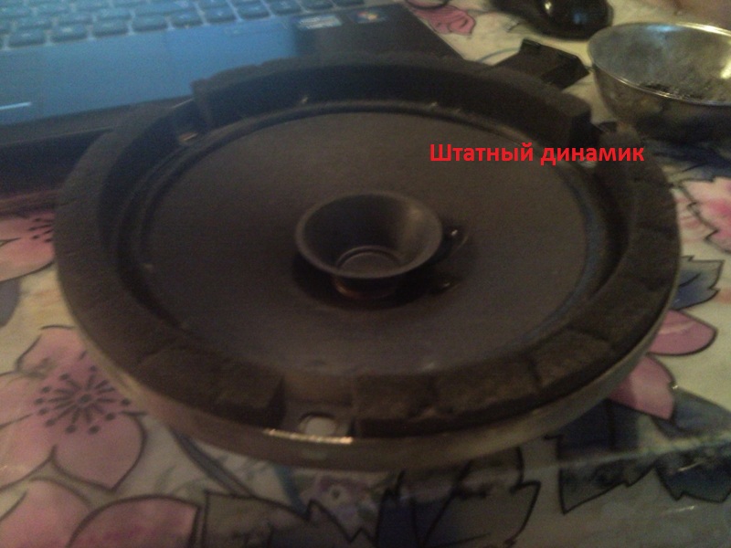

    Штатные: диаметр - 16 см., высота - 5 см.
    Завтра сфотографирую штатное место установки.
    А под новые буду мастырить подиум, они в штатные места не лезут по диаметру (ну наверное и по высоте).
    Завтра все замерю и отпишусь.

    Странно, у меня точно в одной точке крепились.
    Да, места там немного, а главное объема для звука нет. Прикидывал, прикидывал, решил, что подиум надо большой - в ширину крыши делать. Штатные места вообще больше мешают, чем помогают. В итоге не стал заморачиваться - купил круглые динамики посерьезней, сделал кольца проставочные по сантиметру (что бы по глубине влезли), закрыл штатными решетками. Для подзвучки хватает...

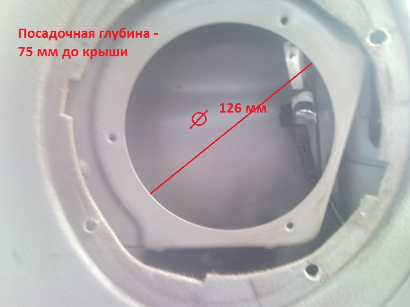

    Штатное место установки:
    Диаметр отверстия под динамики - 126 мм.
    Глубина от края кронштейна до крыши - 75 мм.
    Фото прилагаю.
    Насчет подиумов, пока думаю.
    Решусь делать, опишу процесс и сделаю фото.
