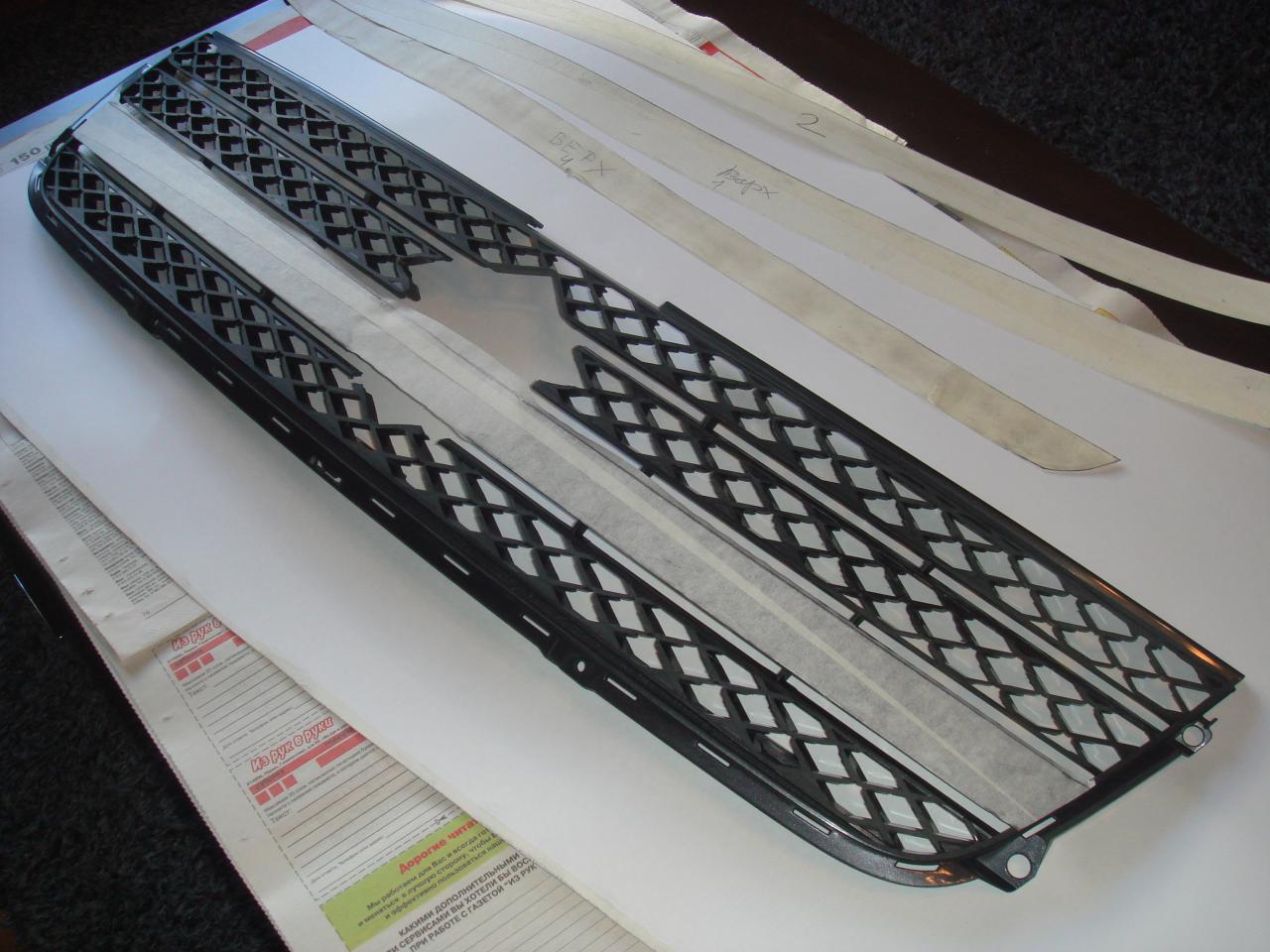

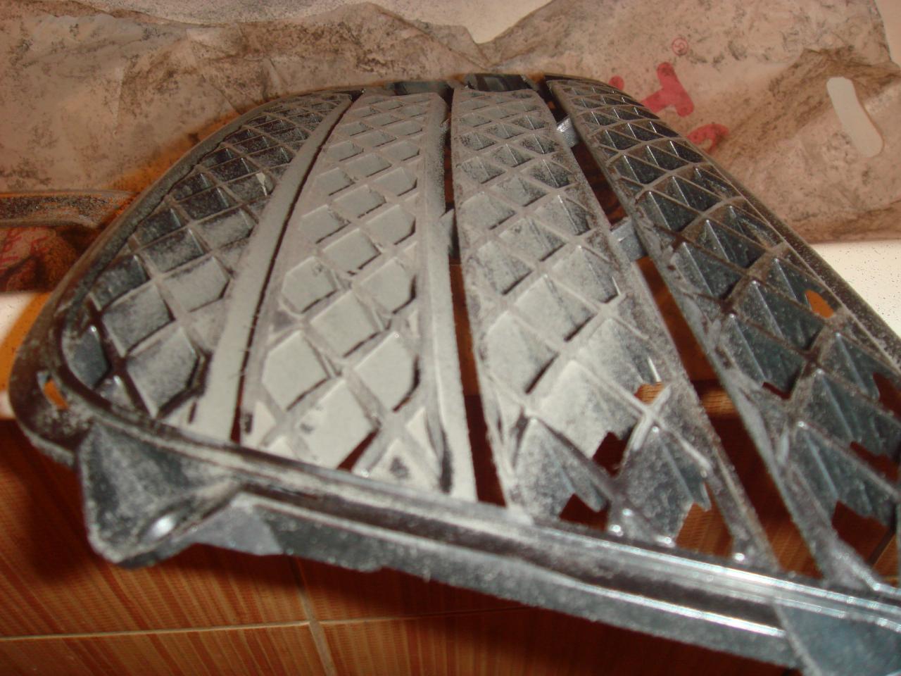

из чего полоски лепил? и в чем прикол?
fynjyj
24 Сентябрь 2011
99
пермь
Гранд витара 3.2
Ответ: Упражнения с решеткой радиатора
Полоски из полистирола. Прикол в том, что ни у кого такой решетки не будет. А зачем иначе что то делать с машиной? Ездили бы все в капсулах и не парились. так то к этому и идет.

приток воздуха будет намного меньше - зимой гут, а летом плохо.

Совсем нет. Во первых остается расстояние между полосками, во вторых за этой решеткой только звуковые сигналы находятся. Основной поток воздуха идет через решетку в бампере.;)

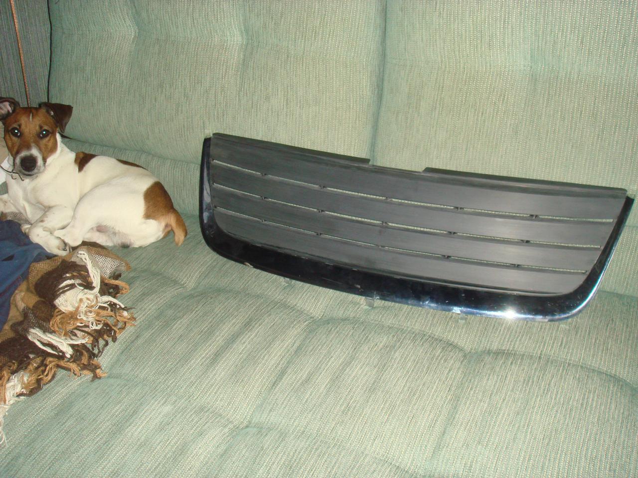

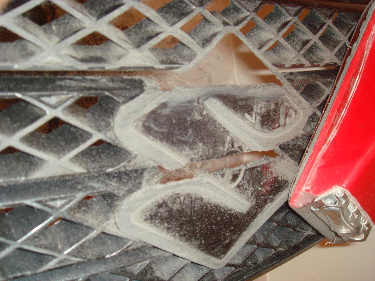

После длительного шкурения с водичкой вот что на данный момент имеем. В какой цвет красить? В "мокрый асфальт" как была или в цвет кузова (черный металлик)? Так как рамка вместо хрома будет черной , боюсь "потеряется" решетка. Все черное! Тогда и фары надо будет разбирать и маску красить в ЧЕРНЫЙ! Нужны ли буковки как на задней двери? По центру или с боку?

Так у меня полистирол такой же. С одной стороны мат, а с другой зеркальный черный. Но покрытие оч слабое. Любые царапки сразу вылезают. Я его в рекламной конторе брал. Так что покрашу пока, а там видно будет.

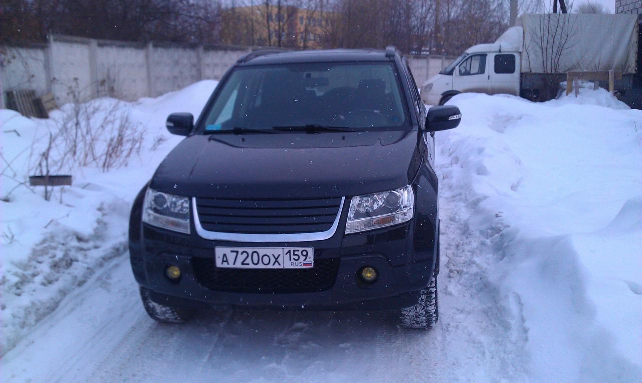

Забрал решетку из покраски. Прикинул на машину. Не закрепляя, тк еще хром в черный затяну.
fynjyj
24 Сентябрь 2011
99
пермь
Гранд витара 3.2
А может не надо хром в черный? Кто что думает?

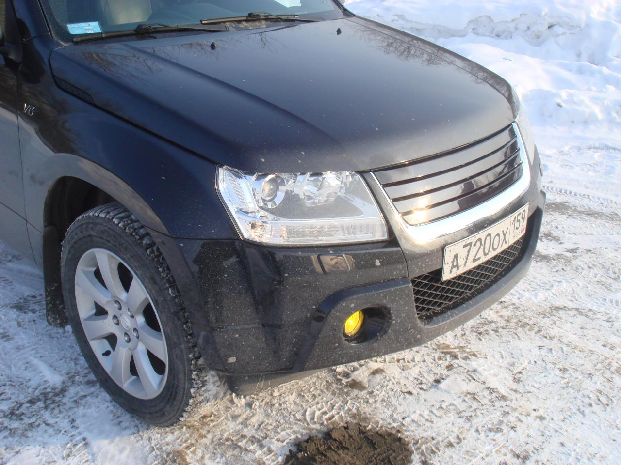

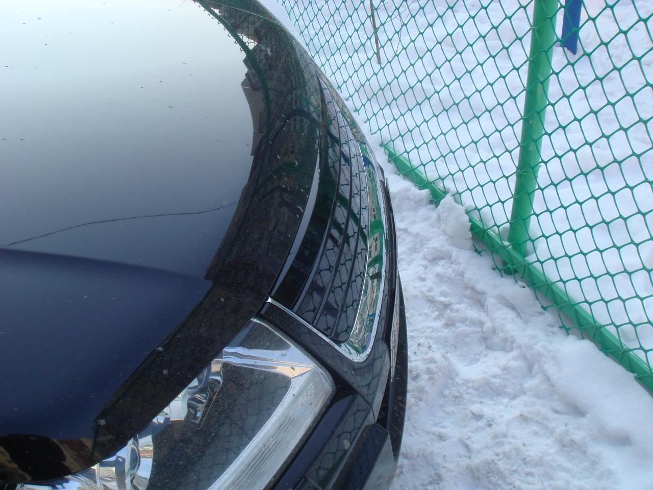

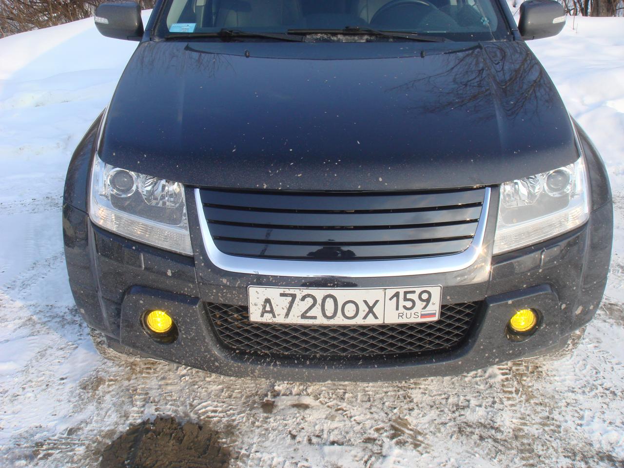

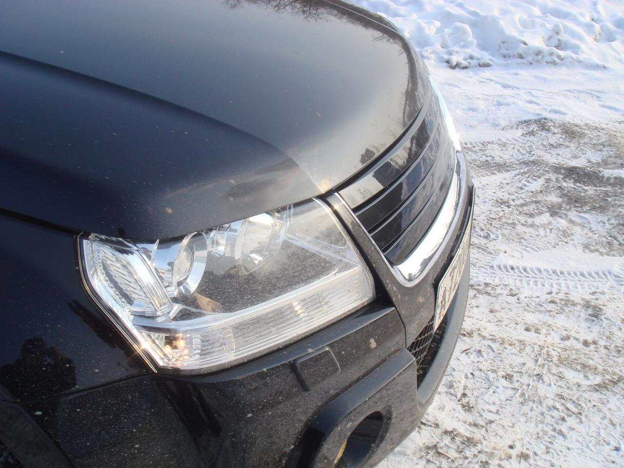

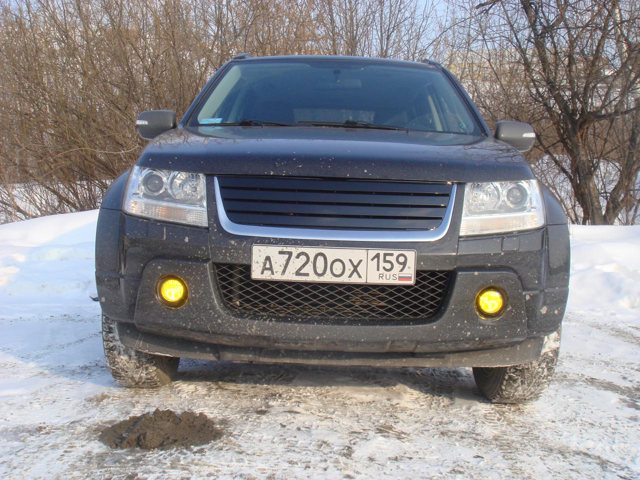

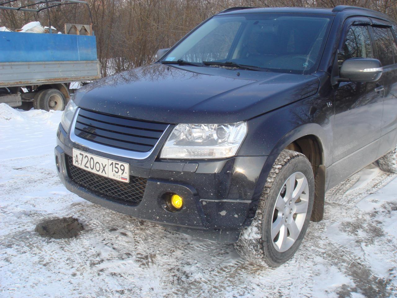

Все, друзья мои, поставил решку на авто. Зацените.
vovan
4 Март 2007
3,706
566
fynjyj, прикольно!
