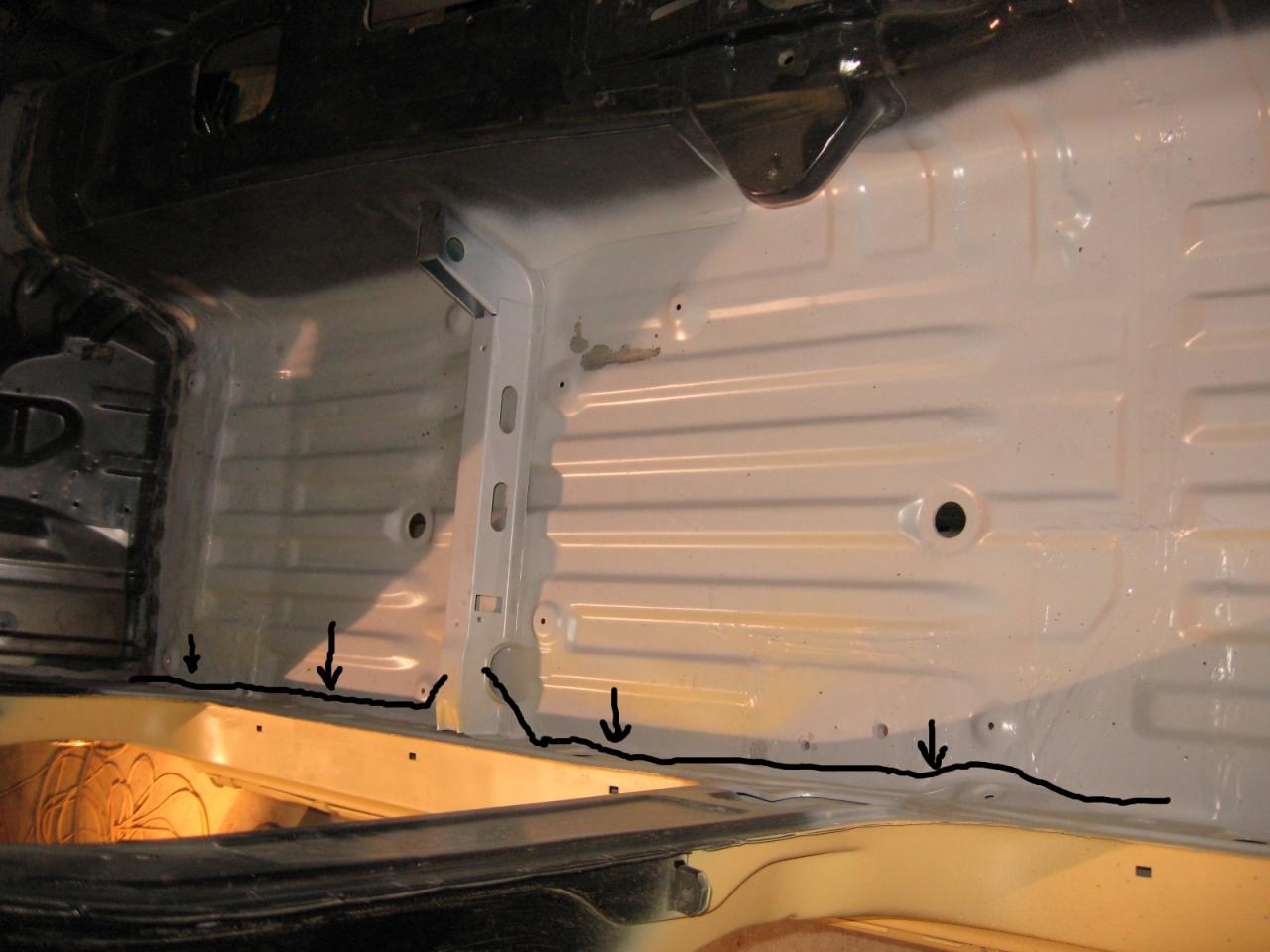

а что это у тебя провода в пороге делают они вроде на полу около внутренней части порога проложены должны быть разве нет ?

Вот уж не знаю, как они там оказались. Если бы не увидел, то и не знал бы.
это где такие полики делают, лучше чем новые?)))

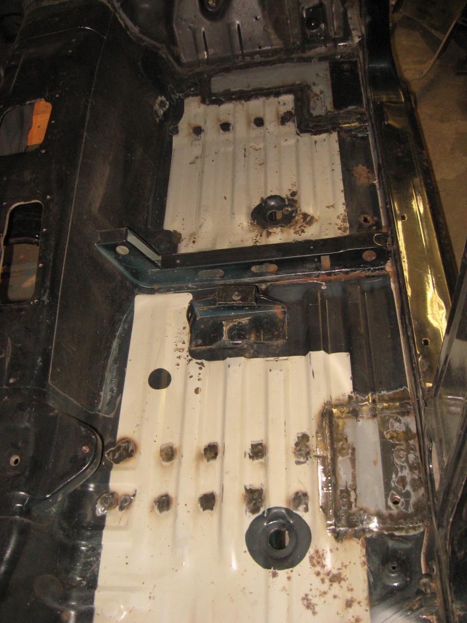

Делают так в Новосибирске ручками вот то что было правда с правой стороны, но это не суть важно они одинаковые были. Ржа вырезана до целого металла на её место в варены элементы от донора, почему не менял пол весь потому что на разборе работают гады криворукие испоганили всю правую половину пола вдоль порога. Это все сварено полуавтоматом зачищено и залито эпоксидным грунтом с двух сторон после чего упаковано антигравием (в общем можно воду возить в салоне и фиг ему что будет) вот как то так! ;)

Да работа первоклассная. Сам варил летом - так не подгонял, не из чего было. А что еще таскают кузова из япии пригодные или в Нске есть живые машинки на разрез?
