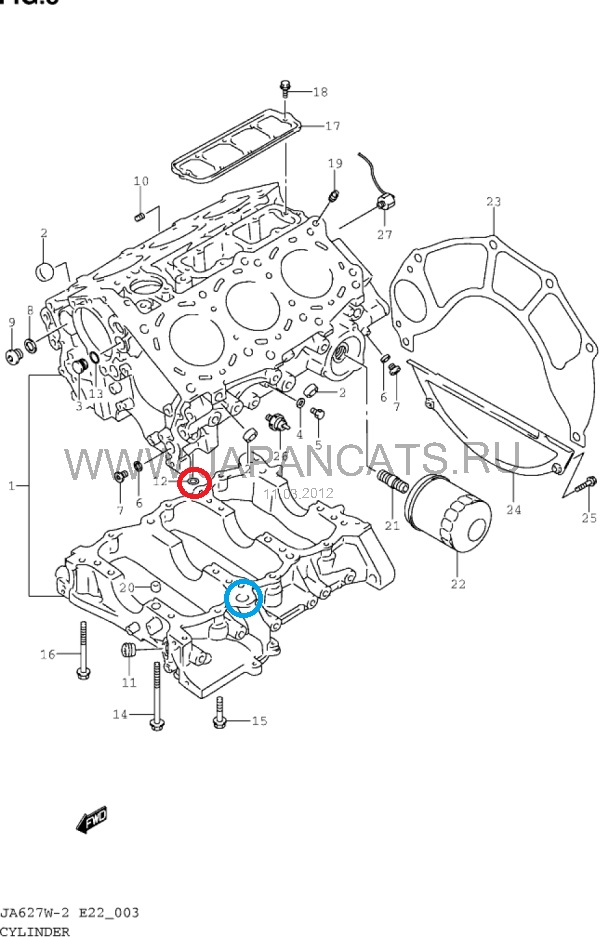

  7. nikon
    4 июл 2010
    646
    Самара
    Ответ: капает масло
    Эта прокладка (красным), между постелью коленвала и блоком цилиндров (синим)?

  8. dimar1
    5 дек 2010
    Ответ: капает масло
    Да вроде о ней речь идет, завтра вечером буду забирать. В сервисе жена была, я не смог с работы срулить. Обещали заодно еще и цепи посмотреть.
