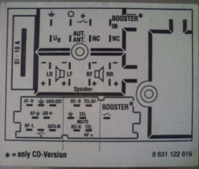

Распайка разъема магнитолы

1. Звук штатной головы на твердую четверку (на 3+ на худой конец), динамики не супер. :)
2. Действительно колхозить 2-ю магнитолу не фонтан
3. Тема была, подтверждаю! Но! ИСКЛЮЧИТЕЛЬНО финальные аккорды, типа вот смартфон, вот магнитола, вот я-такой перец аху..фигенный.
на лианофоруме или на этом....
Меня больше интересует состоятельность идеи с минимальным гемором расширить возможности штатной головы. :)
Не получиться убиваться не стану конечно, в Игнисе все органично (магнитола в т.ч.)

Что-то с памятью моей стало, но вроде было что-то про подключение к входу AUX, там даже видео было(венгерское вроде), музыку с мобильника на голову вывели. Или это на другом каком форуме? Чешу репу.
Вот это видео:
http://www.youtube.com/watch?v=D251knMlX0I
Подключение через AUX и то, что хочет подключить bobsor - разные вещи. На видео человек пожертвовал CDшником в пользу AUX входа.
Как я понял, bobsor хочет чтоб магнитола управляла MP3 плеером. Покрайней мере кнопки Play с вариантом подключения через AUX я не вижу.
На магнитоле нету ни линейного выхода, ни aux'а как такового. Для реализации любого из этого надо брать паяльник в руки.

1. Магнитола в рестайлинговом Игнисе имеет ШТАТНЫЙ разъем для подключения CD чейнджера.
Т.е. к магнитоле в Игнисе ПРЕДУСМАТРИВАЕТСЯ возможность подключения CD чейнджера.
2. Имеем прибор заменяющий собой CD чейнджер, имеющий стандартную ответную часть к этому разъему.
3. Заключительный вопрос, рассматривал-ли кто-либо (а лучше подключил-ли)
одно к другому?
Пожалуй всё... :)
