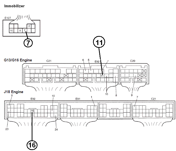

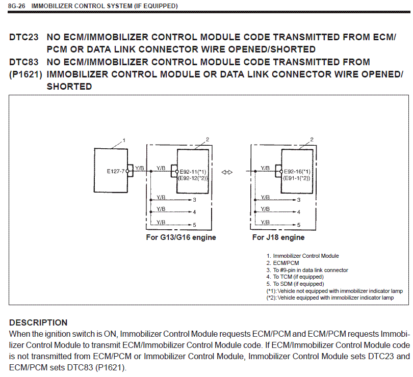

    Ошибка 83 - не происходит передача кода ключа от блока иммобилайзера к блоку двигателя. Возможная причина - повреждение провода передачи данных (возможные причины: обрыв, перетерся, окислились контакты, коротыш)

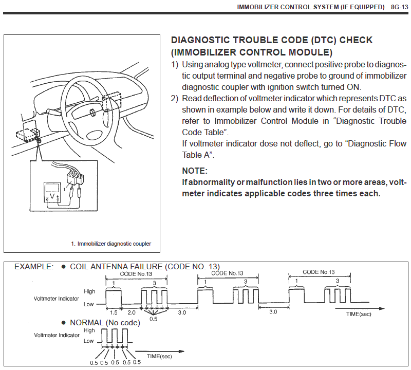

    Желательно сделать диагностику блока иммобилайзера - он должен выдать код 23 который тоже будет означать что блок иммобилайзера не получает данных от блока двигателя.
    Данную проверку желательно сделать потому что бы оба блока ругались на отсутствие связи между ними. Для проверки понадобится АНАЛОГОВЫЙ вольтметр, цифровой не сможет реагировать на импулься так быстро. Смотри рисунок.

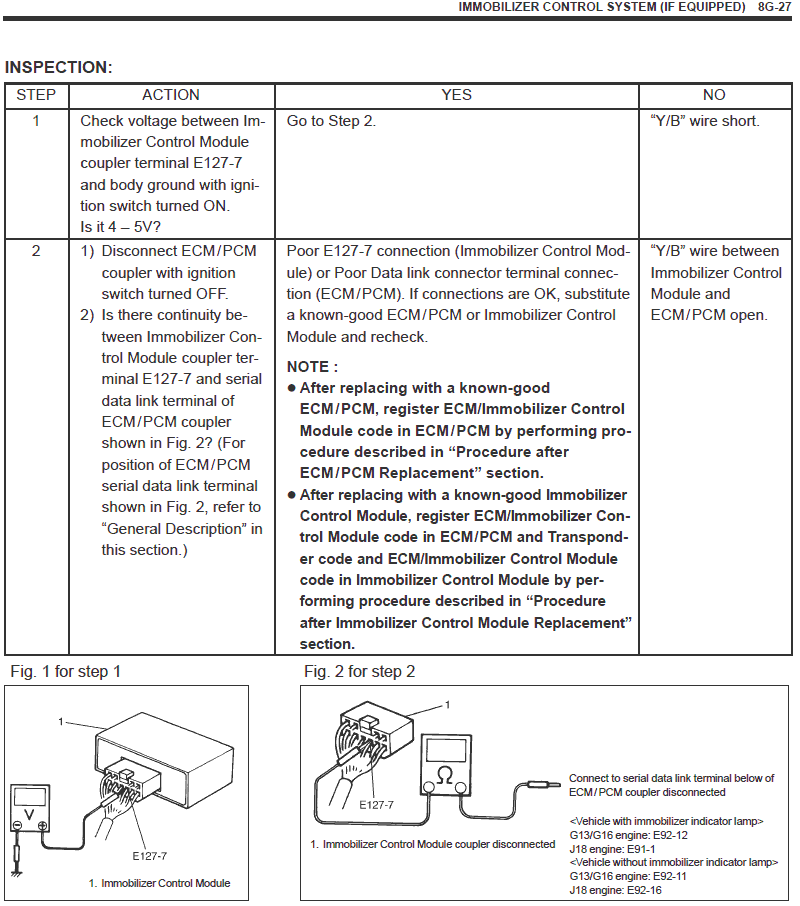

    Значит мануал предлагает такую проверку:
    Провод от блока иммобилайзера к блоку двигалея ( по которому передаются данные) желтый с черной полоской (Y/B). - это для быстрого обнаружения на разъёме.
    1) При положении ключа зажигания в положении ON, проверить напряжение между контактом на разъеме иммобилайзера 127-7 (разъем не снимат с блока) и землей. Должно быть напряжение 4-5вольт. Если нету напряжения - значит гдето коротыш (перетерся или коротит еще где нибудь). если есть то переходи к шагу 2
    2)Вытащии ключ из замка зажигания. Отсоедини разъем от блока двигателя и прозвони (омметром) провод: на иммобилайзере 127-7 и на разъеме блока двигателя 92-11 (это для двига 1.3/1.6). Если не прозванивается то значит обрыв, если прозванивается то значит либо плохой контакт у разъемов к блокам, самый худший случай неисправен блок иммо или двига.
    Напиши какой у тебя двигатель, а лучше добавь в подпись информацию о машине!!!

    Мое мнение раз это постепенно происходило - то похоже на коротыш или окисление: посмотри на контакты разъёмов жгутов: они должны быть без изменения цвета ( от других) и налета, посмотри блестит ли он в месте контакта (хотя за такое время может и не блистеть) попробуй несколько раз вунуть/вставить, контакт в разъеме не должен быть утоплен глубже чем другие. На контакта разъемов блоков тоже не должно быть изменение цвета, налета, окисления - желательно чтоб место контакта блистело ( что бы было видно что контакт жесткий). Если после этого машина все равно не заводится то надо готовится к замене поврежденного провода, кстати посмотри если получится аккуратно вытащить провод из раъемов (вместе с обжимкой), то тогда можно поставить времянку напрямую в разъем, либо подсоединять времянку возле разъёмов.

    Проще говоря от блока иммобилайзера ( на разъёме контакт №7) к блоку двигателя (на среднем разъеме контакт №11) идет желто-черный провод - это провод для обмена информацией между иммобилайзером мозгами двига - по нему теряется информация, попробуй прям поверх него (у раъемев) времянку бросить без разрыва основного провода - уже это должно помочь.
    Но перед запуском обнули мозги - сняв клему с АКБ на пару минут.
    Блок иимобилайзера находится под рулем и торпедой и над рулевой колонкой, от замка зажигания идет 2 провода (вроде в черном кожухе/трубочке) - надо будет снять защитную крышку над коленкой.
    Блок двигателя находится за бардачком, выглядит как жесткий диск от компютера с кучей проводов. что б добраться до него надо будет снять бардачек (возможно просто опустить вниз).
    Давай дерзай, информации более чем предостаточно - воспользовавшись инструкцией можешь вернуть к жизни машину забесплатно.

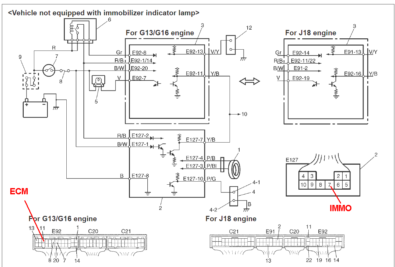

    Серег, запупыжился искать, но накапал - смотри вложенный файл
    Значит по твоей фотке с тремя разъемами, нужный нам раъем левый, а провод в верхнем ряду, 3-й слева - это должен быть жето/черный (это если смотреть со стороны проводов воткнутых в в мозги).
    Вот впереди выходные и сделай проверки которые я тебе писал ранее, а также попробуй кинуть времянку от ИММО до мозгов.

    1) надо проверить какой код ошибки выдает сам иммобилайзер, по идее он должен выдавать код 23 (что у него нету связи с блоком двигателя или что у него все нормально). Потребуется аналоговый вольтметр, на цифровом вольтметре/мультиметре показания возможно не так быстро будут выдаваться, думаю можно воспользоваться лампочкой как индикатор.
