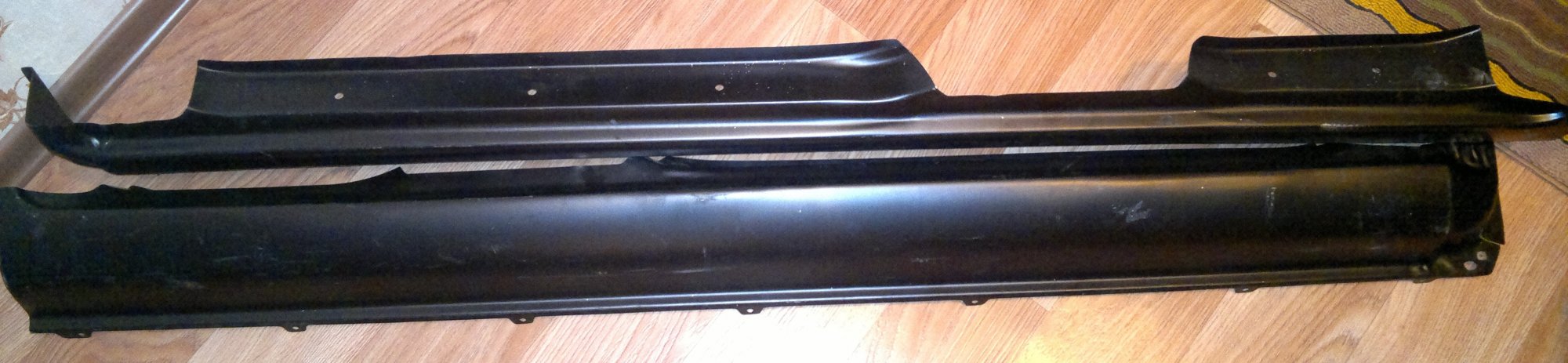

Купил такую накладку порога. Как понял для машин последних годов выпуска. Не посоветуете, что делать со стойкой задней двери - резать или сверху попробовать наложить и зашпаклевать?
Phil_K
22 Декабрь 2008
Suzuki Grand Vitara 1999г.в. 2.5 л. автомат. Европейка.
Правильнее отрезать все что с ржавчиной, аккуратно вварить в стык, обработать преобразователем, праймером, зашпаклевать, загрунтовать, покрасить. А если лень, то зависит от запаса по зазорам. Просто накладываем и смотрим...будет запас миллиметр или два - годится. Года на два хватит точно.

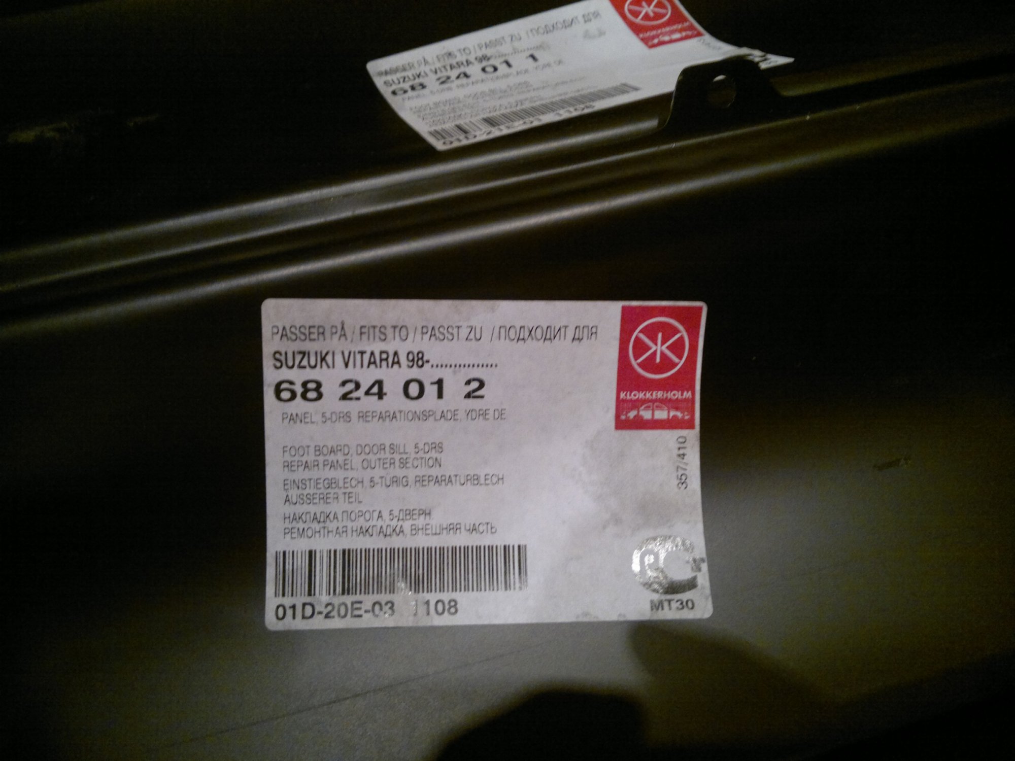

abjurer
1 Июнь 2017
Chevrolet Tracker 2.5л; 2004гв
Народ, подскажите пожалуйста. Пришло время менять пороги на Трекере 2,5 (2004 г.в.), внешние детали проржавели, усилители внутренние пока целые. Поиском нашел несколько вариантов порогов:
Suzuki 64111-65D13-P41 Короб порога правый
Suzuki 64511-65D13-P41 Порог боковины лев
Klokkerholm 68 24 01 1 Накладка порога (левый)
Klokkerholm 68 24 01 2 Накладка порога (правый)
Tong yang SZGVT98480L Gvitara порог лев
Tong yang SZGVT98480R Gvitara порог прав
Подскажите чайнику, чем они кардинально отличаются, ну кроме цены.

Второй и третий вариант абсолютно ни чем.
