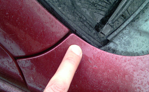

У меня например периодически стучит крыло в самой верхней точке, в том месте, где оно заканчивается и начинается стойка лобового стекла. Казалось, что торпеда...

У меня стучит периодически здесь:

Да, глянул у себя - там крепление к стойке крыла на двух точках как сварки что ли, и у меня в одном месте не держит, но как там закрепить, я плохо представляю.
Добрый день, dimsert и все учасники форума.
Собственно хотел не много с ориентировать по поводу пальчика, на фотографии.
Дабы имея те же симптомы, и проведя изыскания на тему расположения раздражающих звуковых сигналов, обнаружил, что у меня обе сварные точки очень прекрасно держатся.
А звук есть! После изысканий с помощью стетоскопа, звук нашёлся и практически там же.
А был он в крышечке (заглушке) правой двери, (она такая чёрная - почти треугольная, которая болты зеркала прикрывает), там 3 пистона пластиковых, от один по чему то отвалился и гремел в своём посадочном месте.
Собственно вот, однако.

А по поводу "пальчика" - у меня точно стук периодически идет именно из этого места, я этого дятла давно уже нашел, но пока руки не дошли крыло снять. Да и просыпается он не часто. А Ваш соседом наверно был бы, только я еще после покупки сразу всю обшивку салона снимал - шумку делал, в процессе все не понравившиеся места проклеивал, клопы сломанные заменял.
