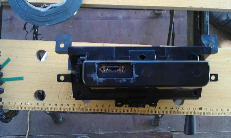

Вот фото так называемого "центрального динамо"
кому нужен так забирайте (могу довезти до Уфы)
GRYZ9I
21 Октябрь 2011
ЯНАО
Suzuki Grand Vitara NEW 2.0
Ответ: Где искать разъем центрального динамика?
это витаровский динамик?,
так точно, вчерась вечером скрутил отверткой со своего грандика (чтоб выбросить)
подробнее тут http://www.suzuki-club.ru/forum/showthread.php?t=43478&page=5
fraks
23 Октябрь 2007
1,981
389
Энтот динамик весьма необычен - имеет сразу две катушки, по всей видимости одна к левому каналу а другая - к правому. Этакое аппаратно-механическое микширование.

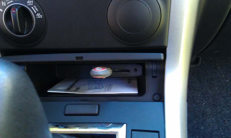

Вкрутил таки Yatour (SD/USB/AUX ридер), заодно поискал еще раз кабель на центральный динамик. Нет его там, видимо, в минимальной комплектации не предусмотрен вовсе. Ну и фиг с ним.
Yatour запихал в полочку под климатом, фотки прилагаю.
faust
6 Декабрь 2011
824
81
Казань
SGVN 2011 2,0 AT SE Exclusive
Клей или 2-х сторонний скотч? Тоже думаю туда перенести с бардачка, только отверстие вырезать непосредственно по форме разъема, просверлив 2 отверстия под стягивающие родные винты.
panoff
7 Ноябрь 2007
228
NSGV 2011 г.в. 5-дв, МТ, 2л
Jimny 2007 г.в., МТ
Скотч, вроде держит нормально, посмотрим, что с ним будет со временем

panoff
7 Ноябрь 2007
228
Jimny 2007 г.в., МТ
Если будет стоять в ящичке, то проверь, что будет закрываться крышка, там не густо пространства остается между девайсом и дверкой.
Девайс начал читать треки с SD карты только после того, как все файлы в папке CD01 (там пока одна папка) были переименованы в 1.mp3, 2.mp3 и т.д.
Похоже, кириллица в именах файлов вводит устройство в ступор.
Длинные латинские имена файлов (тестировал с USB) на работоспособность не влияют.

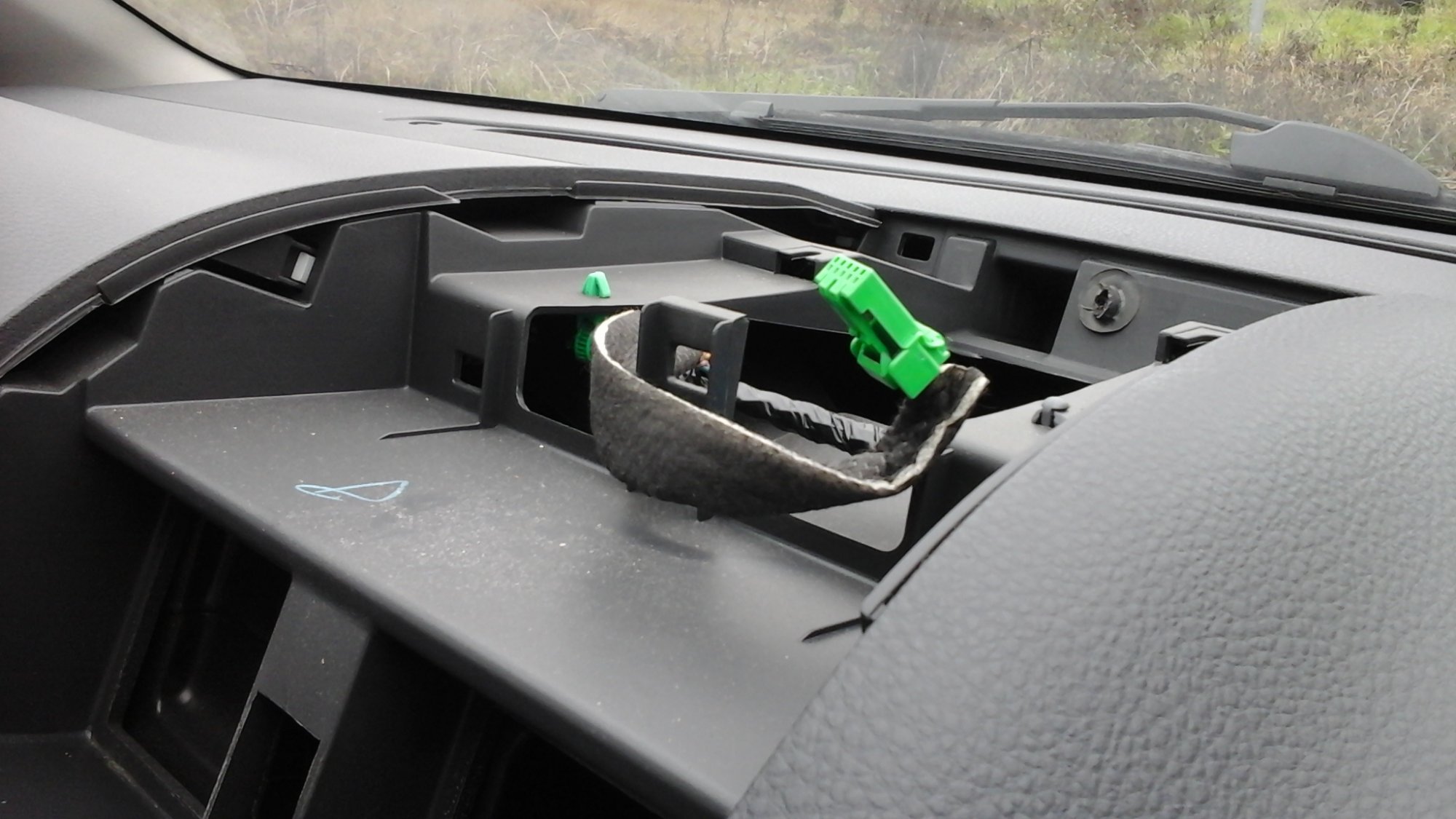

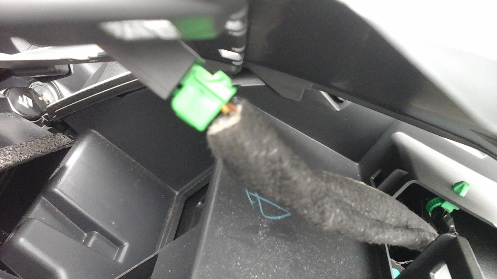

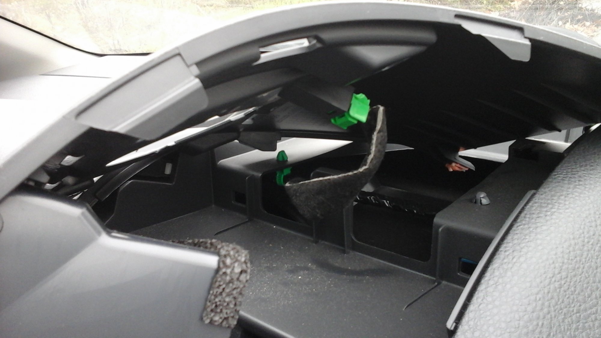

Сексдрайвер
МАЗДА_нутый SeXDRIVER
14 Декабрь 2016
Suzuki sx4 2009 1,6 benzina 88kw 120hp 2wd black
Надумал воткнуть центральный динамик в свою НСГВ, снял крышку консоли и не нашел соответствующего разъема. Поскольку для пищалок все было проложено и просто спрятано под обшивку, то и тут проблем не ожидал.
Сгоряча сваял собственный жгут, все вроде работает, но не оставляет мысль, что где-то там под торпедо "родной" жгут с разъемом болтается, спрятанный хитрыми ипонцами.
Может, кто знает, где его поискать еще?
Вот он на фото.я так думаю
[DOUBLEPOST=1481717381,1481717150][/DOUBLEPOST]Сей раз ем воткнут в слепой гнездо
