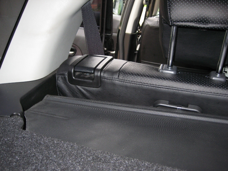

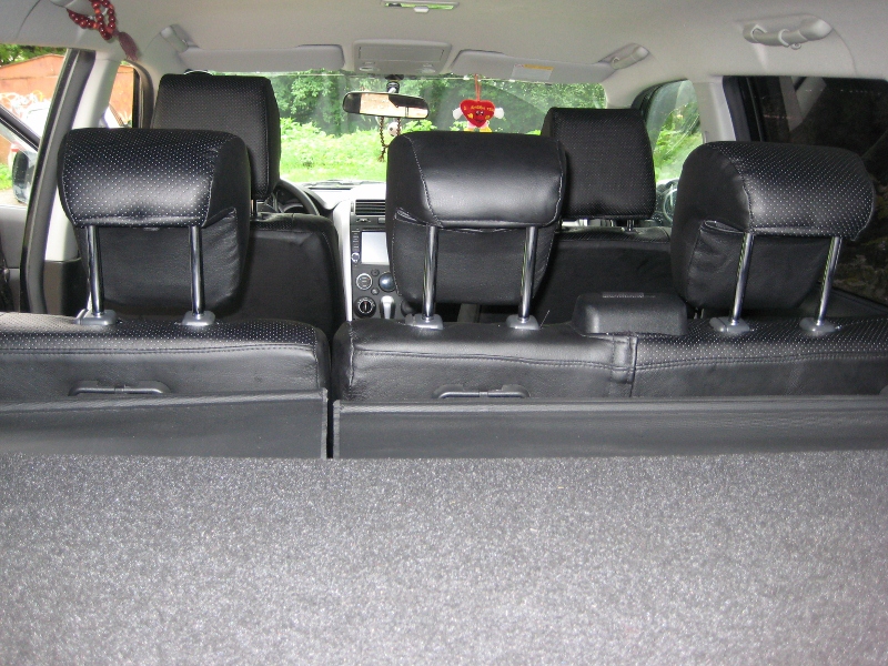

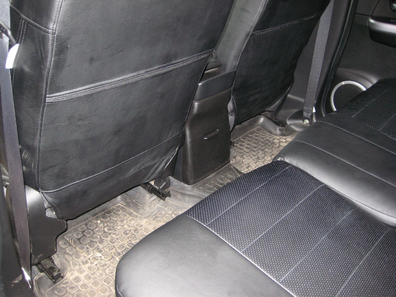

А чего ж без фоток? Отчётец очень интересен бы.

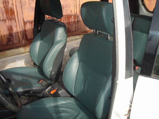

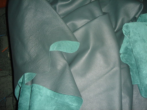

Вот, кстати мои фотки перетяжки натуральной кожей старой Витары моей. Две шкуры ушло, за кожу 7тр, за пошив 3тр :) И тёплая-мягкая натуральная кожа, красота. Только надо было уплотнения из поролона с тряпок перенести, а то морщинилось под седоком покрытие.
Кстати перетягивал не торопясь, т.к. купил бу сидухи потёртые за 4тр и перетягивал их, а потом поменял сидения. Вот чешутся руки и с НСГВ чего-нибудь этакое сотворить. Дёшево и всё натуральное, экстра-класс нахаляву.

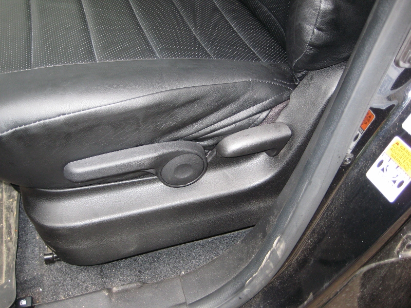

На водительскую седушку еще не все запчасти пришли, там более интересно из-за какого-никакого лифта.Тут мысль пришла - какого ляда производители не делают регулировку седушек на болтах? Тупо раскрутил болты, поставил седушку как надо, закрутил болты. Конструктив позволяет. Ценник - копейки. Зато все нестандартные люди будут иметь возможность выставить себе седушку как надо.

Там при съёме подушки как-то, сложив спинку, выкручивают гайку шестигранником, снимают подушку и штырёк-фиксатор вкручивается новый потом, у него код есть, стоит 300-400р вроде. Вряд ли через щелку, не технологично. Должно легко сниматься-ставится для конвейера. Кстати может обивку надо вскрыть внизу спинки, там обычно она защёлкивается и будет доступ к гайке.

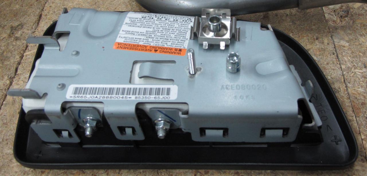

Разобрал. Конструкция такая - в спинку вставляется пружинная скоба. на подушке есть шпилька с резьбой, на нее надевают трубочку которая заканчивается цилиндрической гайкой с внутренним шестигранником. При сборке на заводе на подушку на шпильку надевают трубочку, накручивают гайку и при установке подушки все это дело втыкается в пружинную шайбу защелкнутую на каркасе спинки. Для последующего снятия и установки уже производятся манипуляции с гайкой. Вобщем неплохое решение но для разборки и повторной сборки было бы удобнее просто 2 шпильки на подушке и обычные гайки ибо поставить подушку через обивку попав одновременно крючками зацепления и шпилькой было пожалуй одним из самых сложных операций :)
Так чтобы снять подушку, надо снимать шкуру получается? Кстати по азбуке надо каждый раз менять какой-то фиксатор, а по твоим картинкам похоже не надо, ты трубочку-фиксатор со скобы не снимал же?
А насчёт гаек имхо у них правильное решение - гайки от вибрации раскрутятся, подушка биться будет и сработает. А скоба вибраций не боится. Хотя гайки можно контрить от раскрутки.
Так она не снимается - ее подушка держит. Сначала заворачиваешь шкуру сколько подушка позволяет, залазишь в щель с ключом, откручиваешь подушку, разворачиваешь шкуру обратно, вынимаешь подушку и только тогда шкуру можно снять. Но кстати тоже не полностью - она металлическими кольцами пристегнута к полиуретановой или какая она там подкладка, которая форму седушки дает.
Азбуку про снятие подушки я не нашел. Менять там ничего смысла не вижу. Трубочку с места не трогал.
Так все равно ведь подушка на гайке держится иначе как бы я ее снял.
Ну и к примеру на том же AUDI подушка прикручена просто гайками на двух шпильках. И ничего. А наша подушка переднего пассажира прикручена чуть-ли не саморезами.

Тогда похоже понятно, это для быстрой установки подушки на конвейере скоба с одноразовым фиксатором. Щёлк и подушка установлена. Вот кусок азбуки про подушки. Видимо, если скобу отдираешь, надо менять трубочку-фиксатор.

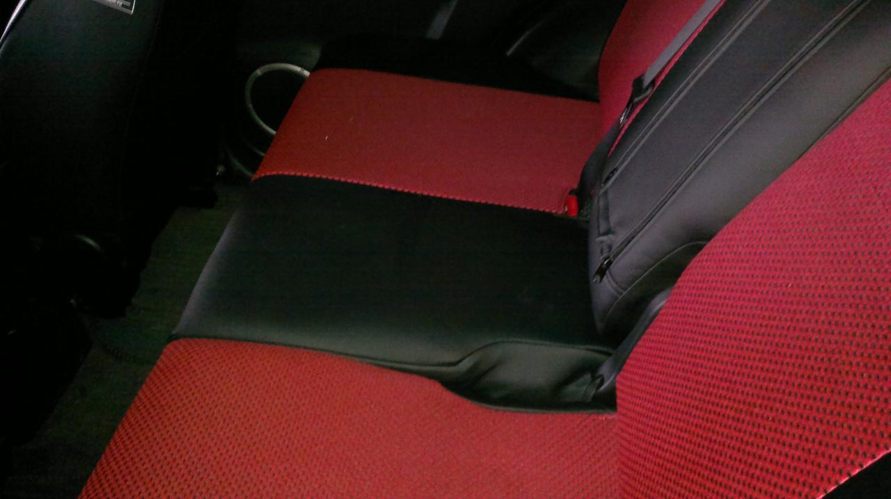

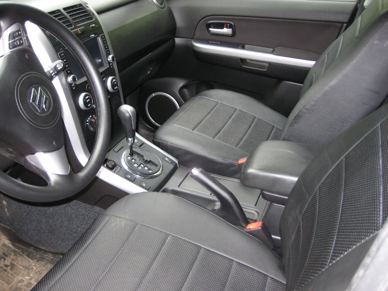

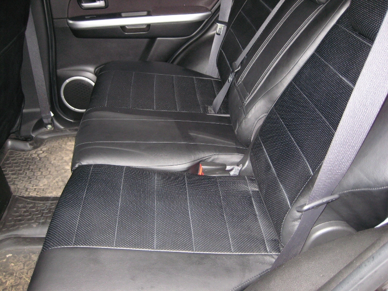

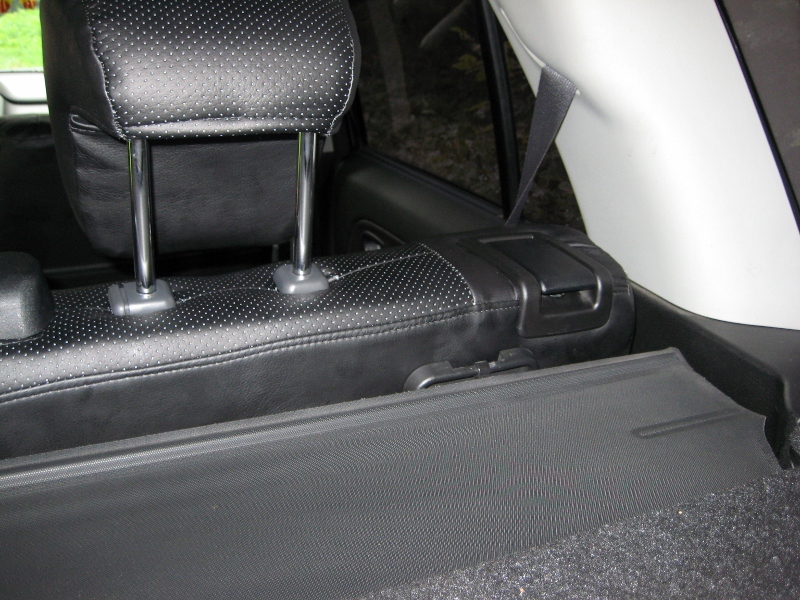

приобрел и поставил чехлы из экокожи. я доволен. вот как получилось.

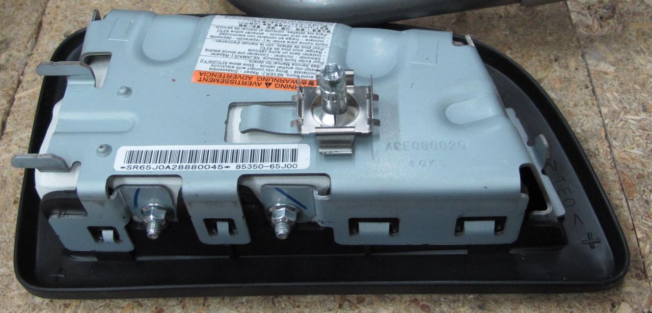

Прикупил сегодня чехлы из экокожи от Автопилота. Завтра собираюсь ставить. Подскажите как снимается подлокотник на задней спинке и пластиковые накладки на передних сидушках?

Боковые накладки.Один саморез сзади,один под ручкой спинки.Ручка просто сдергивается после того как ее (ручку)оттянете и подцепите отверткой упор.Потом осторожно левой рукой сдергивайте клипсу(плохо и неудобно)Вторая клипса сзади слезит легко...Подлокотник незнаю.Ручка лифта на 2-х саморезах под заглушкой
а зачем снимать подлокотник на задней спинке. а пластиковые накладки на передних сидушках это подушки безопасности для них в чехлах отверстие есть.

Весь комплект чехлов состоит из 14 позиций, в том числе и на подлокотник надо одевать. А чтоб качественно его одеть надо снять. Попробовал без снятия - хрен пропихнешь ссади. А про пластик на передних седушках - это который где все регулировки
я сам ставил ничего не снимал. там где покупал чехлы предлагали и установку(1500р) обещая высокое качество но не знаю разбирают они чего нибудь или нет. меня и так все устраивает.

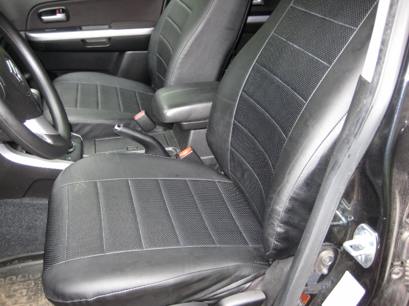

Вчера натянул чехлы. Занятие оказалось очень муторное. Начал в 9-00 и закончил только в 14-00. Скажу честно: знал бы что потребуется столько усилий и временных затрат - не стал бы даже заморачиваться с покупкой. Больше всего время заняло заднее сиденье, так как очень неудобно натягивать. Результатом в принципе доволен, но ожидал лучшего. Из недостатков могу отметить только один - конфигурация спинок передних сидений не позволяет натянуть чехлы с полным обтягиванием, мешает боковая поддержка. В общем оцените результат с учетом, что чехлы мне достались по цене завода-изготовителя (4500 руб.)

Симпатично и свежо выглядит. Теоретически все складки должны разгладитсяБраво! Ай

Да, вполне симпатично. Но я бы лучше денег отдал, чем самому снимать сиденья, натягивать, завязывать.
Просто есть люди, которые на этом "собаку съели", а если самому корячиться - 7 потов сойдёт. Всё ИМХО.
