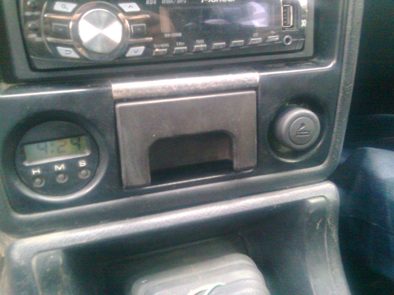

novalex
18 Ноябрь 2010
Брянск
vitara, G16A 16V, '93 год, 5 дверей, механика
Ответ: Прикуриватель
УРА !!!! я её победил!!!!
Сегодня собравшись с духом и перечитав еще раз данную (собою созданную) тему, вооружившись инструментами и знаниями я перешел в наступление и заставил противника капитулировать!!!! За что хочу поблагодарить всех принявших участие, особенноь господ:
Yanvarina, miltsen, Goncales, Lotrek
Спасибо огромное!!!!
А потом, окрыленный своей победой, метнулся в магазин, приобрел новый прикуриватель от ВАЗовской пятнашки (он же от 10, 11, 2123). а еще примерно через час фотографировал новый вид своей панели
Мне нравится!!!!

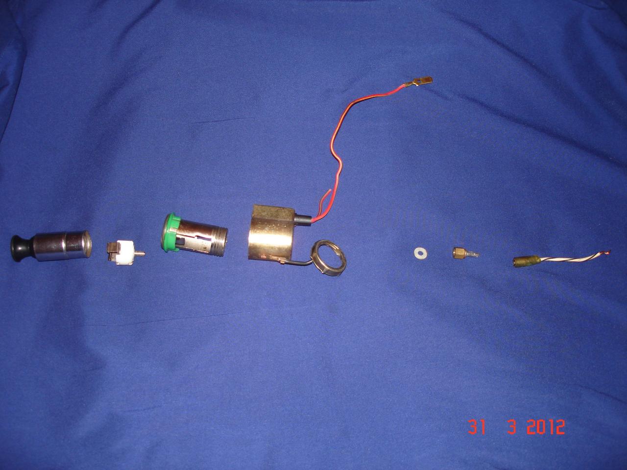

ну и выложу фото старого (родного VITARAвского патрона прикуривателя, может кому пригодится
Правда сам прикуриватель (подвижная часть) - ВАЗ 21213 (она же от классики жигулей)
