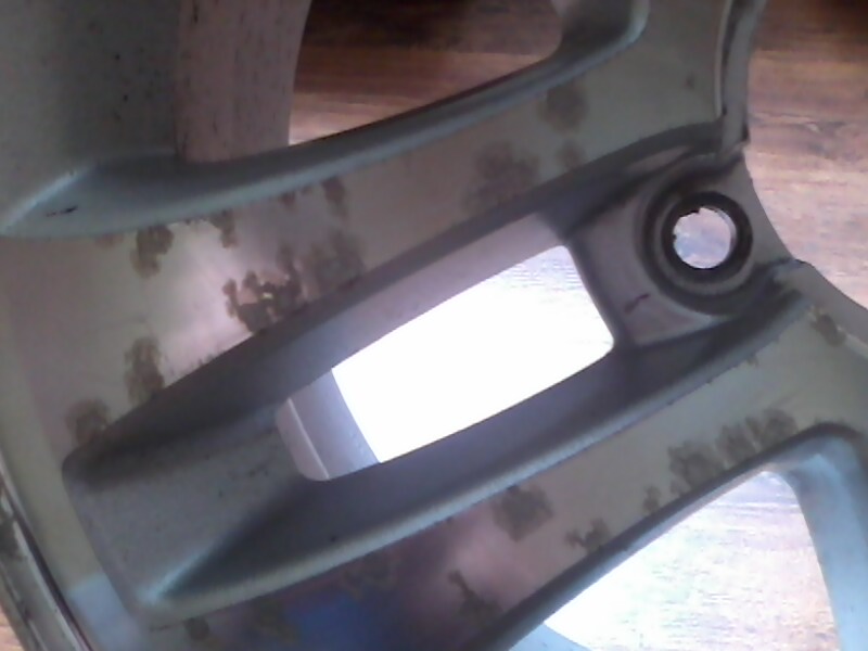

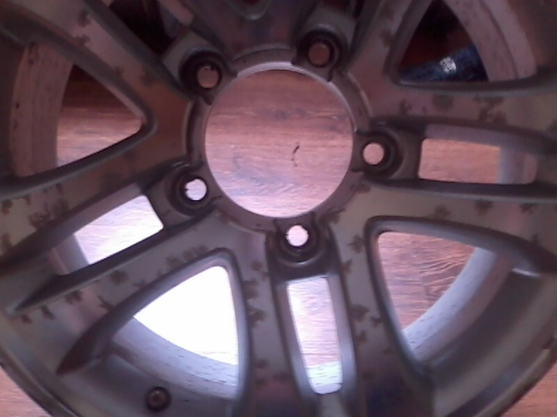

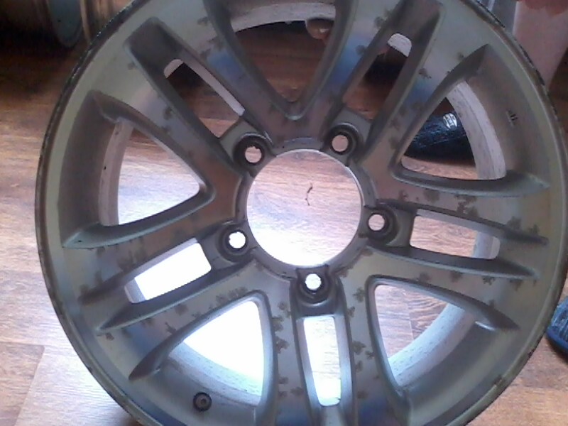

    Здравствуйте дорогие сузуководовцы. У меня такая проблемма, на литых оригин. дисках пошли жучки (типо октсления) не весь диск, а именно на лицевой стороне спицы (она сделана типо под хром). Кто знает как бороться с этой проблеммой? Может кто красил, так раскажите чем и как. Спасибо!

    Не знаю как правильно, но однажды на авторынке видел как барыга на лексусе шуруповертом с металлической щеткой "чистил" диски. потом видимо красить.

    Один знакомый сначала отпескоструил потом покрасил, но как и где не знаю.

    Владимир, в некоторых случаях помогает очиститель хрома. Я пользуюсь швейцарской фирмой Martax.
    Думаю, что можно попробовать ещё профессионнальную линейку Meguiars.

    Полковник, эти места уже окислились, начанаешь стирать, а там уже аллюминий.

    Дело было еще до приобретения дисков ВСМПО. Доставшиеся вместе с авто диски пробовал чистить наждачкой и щеткой для дрели (потом щеткой для УШМ). После - красил и сверху покрывал лаком из баллончиков для дисков. :(Все-равно через год пришлось прибегнуть к услугам http://remont-diskov.ru/powderpaint.html

    Если так всё запущено, то придётся с подготовкой красить, хорошо пошла из разных вариантов краска Wheelspray на литые колеса. Этот производитель рулит.http://www.autoparad.ru/images/expert/diski-okraska-motip-1.jpg
    Высококачественная акриловая краска для дисков серебристая Мотип предназначена для покраски и реставрации колесных дисков и колпаков.
    Краска характеризуется великолепной схватываемостью и укрывистостью, обеспечивает надежную защиту окрашенной поверхности от воздействия внешних факторов, таких как влага, тормозная жидкость, дорожная соль и грязь. Краску можно наносить на металл без грунта, т. к. она содержит антикоррозийные компоненты и обладает отличной адгезией.
    Для усиления защитного эффекта окрашенную поверхность можно покрыть бесцветным лаком.
    Последний вариант: красить в печке в мастерской, но тогда цена за профессиональную покраску может равняться цене новых дисков.

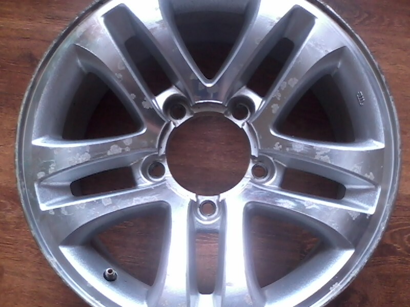

    И в итоге всеми своими усилиями добился , на мой взгляд , неплохого результата !!! Вот посмотрите что получилось!!!Браво! Ай

    Поздравляю, очень хорошо получилось.
    Поделитесь пожалуйста технологией и марками материалов.

    Я красил одни только спицы! Купил наждачную бумагу на дрель липучку , кажется 240 чем мельче , тем лучше, молярный скотч(обклеил между спицами ,чтобы краска не попала) , растворитель(обезжирил) , 2 балончика, один с лаком, а второй хрома:D , думал что будет блестеть, а он получился как серебрянка. Но правдо не как глянец, а типо под металлик. Можно еще нанести грунтовку, но я не стал наносить, слишком много гемароя. Вот и весь процесс! Главное не спешить на счет высыхания!

    Vladimir 21 нормально получилось! красили в 1 слой? чем?
