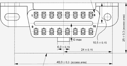

Ниже руля скорее всего слево надо открутить 4 винта, и снять пластмассу вроде так.Найти еще проще снизу просунуть руку и нащупать разьем OBD (похож немного на SCART oт телика)
Совершенно верно разьем ОБД именно там. Выглядит примерно так:
Далее все зависит от количества задействованых контактов в разьеме
У меня заняты 4,5,7,16
Соответственно "-" адаптера в 4 или 5 неважно , 7-K-Line, 16-"+" адаптера.

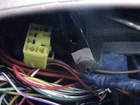

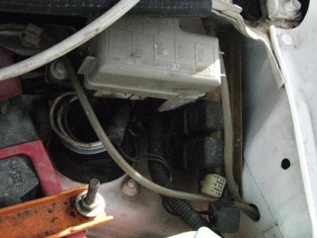

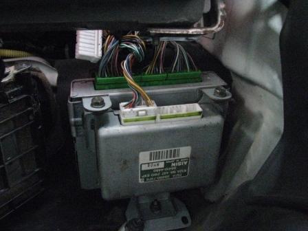

Уважаемые коллеги! Помогите найти разъем для диагностики АКПП. Около блока АКПП не нашла фото №1), нашла похожий, но не совсем, слева под рулевой около двери (фото №2). Разъем для диагностики двигателя нашла около блока предохранителей (фото №3). Где же разъем для самодиагностики АКПП?

Ищу разъем для самодиагностики АКПП. Рядом с мозгами нет. Нашла слева, но он отличается по форме (Может быть он и есть?). Разъем для самодиагностики двигателя нашла около блока предохранителей, он сканирует только двигатель показывает ошибки "чеком". Suzuki Wagon R+ 1998 г.в.; 1,2, АКПП, Бельгия.

Разъем самодиагностики. если самому замыкать контакты. находится у меня около контроллеров (у ног пассажира), разъем на с 6 выводами. Такой же маленький. как на фото сверху.
