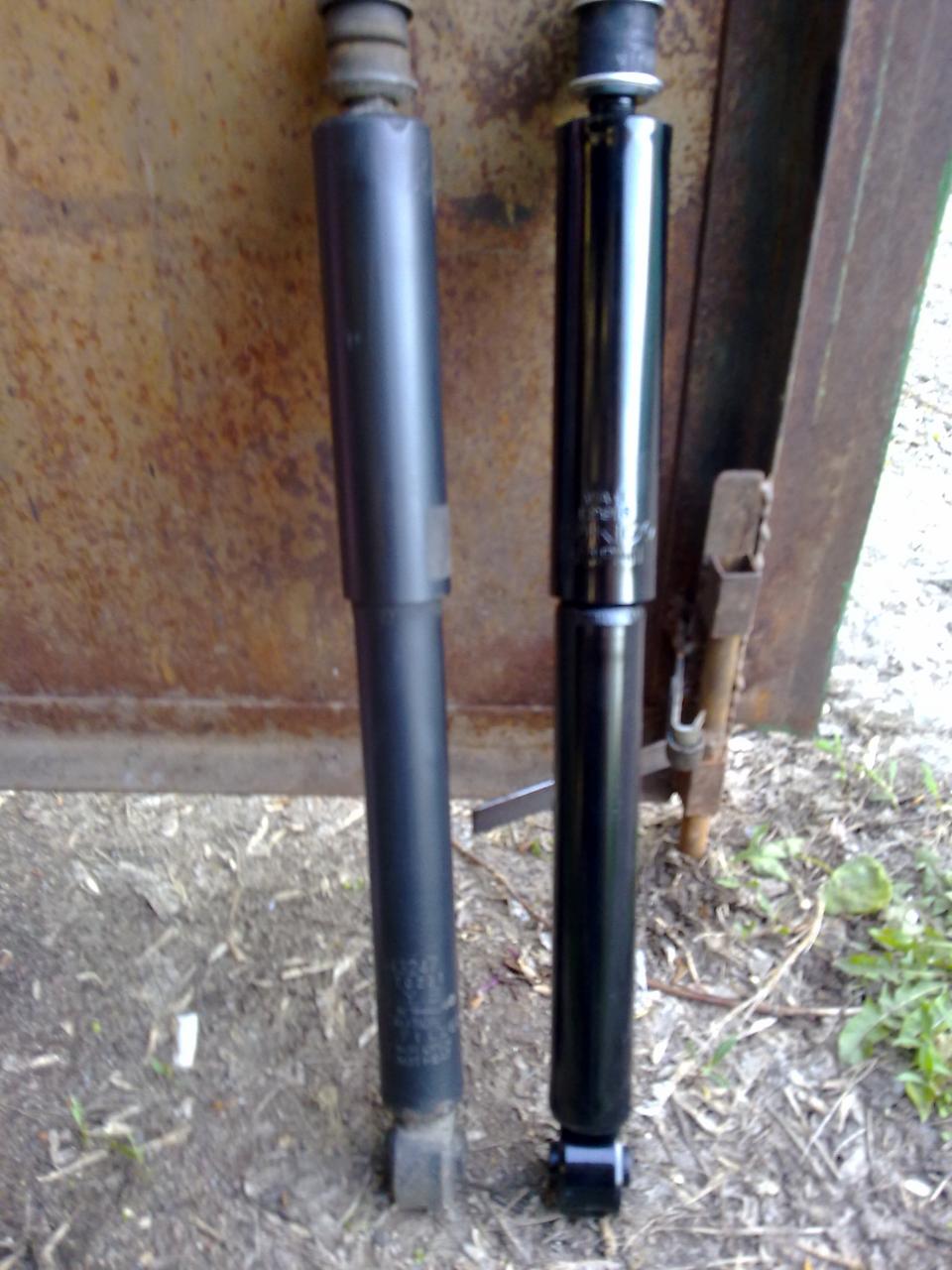

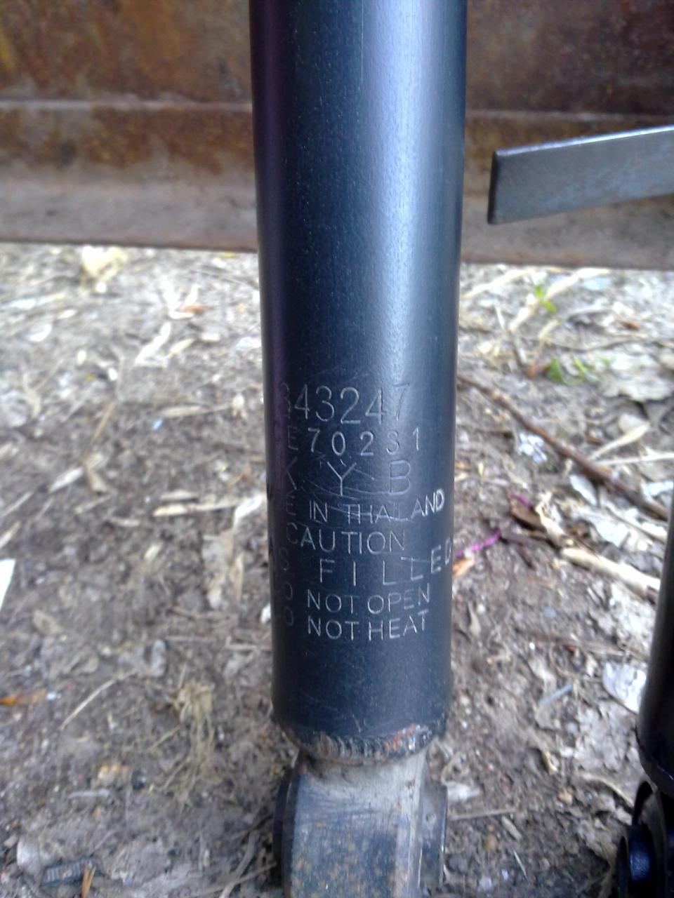

    Не подскажите, ход (в смысле длина сжатого и разжатого) E2916 отличается от штатного амортизатора (я так понял задняя подвеска у нас должна быть одинаковая, у меня сейчас стоит Kayaba 343247)
  21. Ptizelov
    27 апр 2011
    2.718
    Москва ЗАО
    Ответ: Замена сайлент-блоков
    Все один в один,только качество лучше (новый -E2916) : 19052011136.jpg
    На Каябе видна надпись про Тайланд 19052011137.jpg :thumbsdown:

    Так вы скажите какие мне лучше амортизаторы взять ?
    Добавлено через 4 минуты
    А который правее это что за фирма? кбя :thumbsdown: серьезно, а что мне предлагали в магазине так он стоит 2200 один
