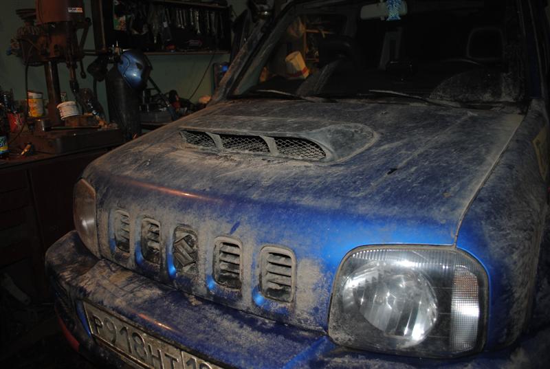

Кроме этого мне вырезали в капоте отверстие и закрепили над ним воздухозаборник от субару., что значительно повысило вентиляцию подкапотного пространства.

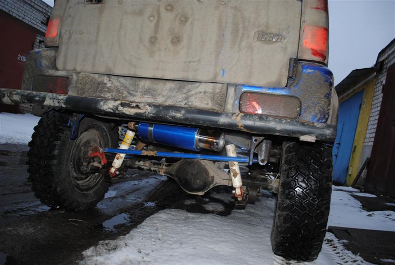

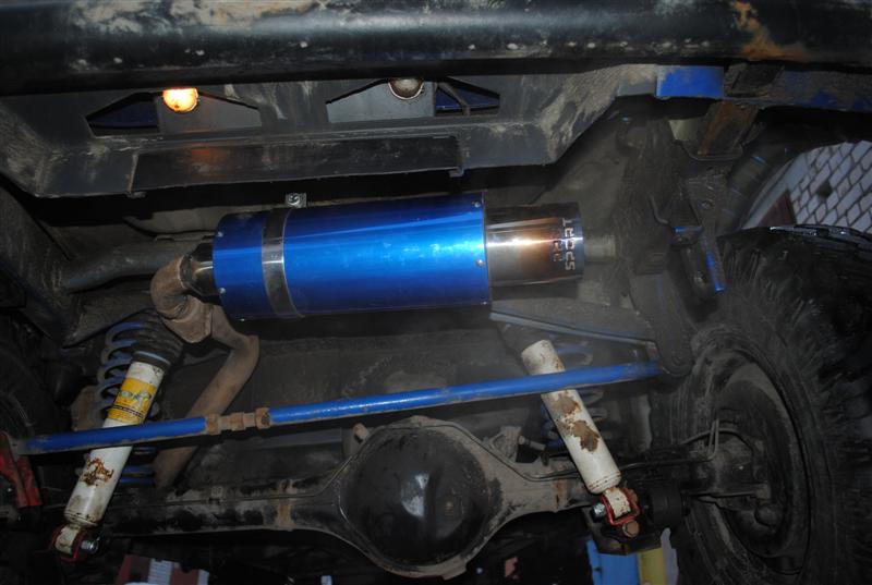

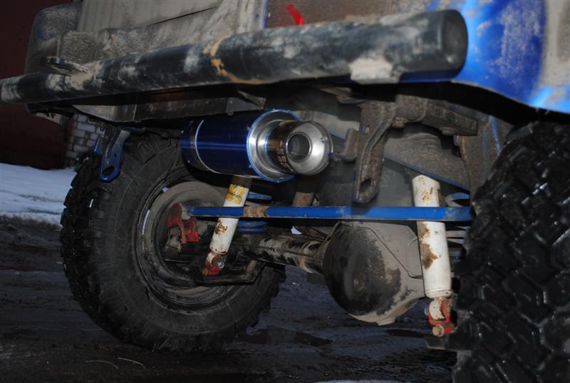

И наконец был удален глушитель-накопитель и вместо него установлена банка прямотока. Помимо эстетической и акустической красоты ;) это позволило уменьшить вес на корме на более чем 10 кг, кто катается на соревнованиях поймет реальную пользу :thumbsup:
Все работы выполнялись Ромой, либо под его неусыпным контролем, банка и ноздря прошли вибро тесты на ухабистых дорогах на приличной скорости, все отличнейше :thumbsup:

Выхлоп не выведенный из под пуза - это ведь опасно Чешу репу.
Чем это так опасно в этом конкретном случае?

Ноздря на капоте для охлаждения двигателя

...банка и ноздря прошли вибро тесты на ухабистых дорогах на приличной скорости, все отличнейше
Вот только не понял крепление глушака...Вроде как один хомут и саморез(болт) жестко в раму(кузов)?... Резинок не увидел...
Sprinter
24 Апрель 2006
5,274
1,193
Jimny 2005, АКПП
Ответ: Радость М16А и няшки
В субботу поставим второй хомут, я тоже думаю, что так будет лучше. Там болт М10, к нему прикручена штатная резинка глушителя, которая одевается ответной частью на штатный штырь на раме. Все довольно прочно. К тому же, эта банка в 4 раза легче штатной.

изначально устанавливали банку так же (тоже универсалка ProSport) столкнулись с проблемой "запаха" в салоне, пришлось переваривать и выводить наружу.
Sprinter
24 Апрель 2006
5,274
1,193
Jimny 2005, АКПП
Запах теоретически может быть, если давление внутри салона сильно выше наружного, и открылся клапанок слева-сзади под бампером. Но он обычно открывается, когда дверью хлопаешь (наверное, чтобы стекла не вылетели). Других дырок там быть не должно, если сами не проковыряли.

Там должно быть не просто дырка, а хитрая улитка, что мусор и вода под капот не попадут.
lemyr
27 Август 2009
105
г Химки МО
Jimny 2007 года
Там хитрая сетка), а грязь и вода снизу попрут если глубоко нырнуть)
