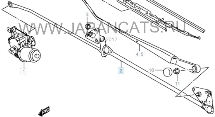

Стеклоочиститель (привод дворников) скрипит при работе.:thumbsdown:
2012-04-16_221206.jpg Деталь под номером 2 .
Артикул 38102-83E01.
Уважаемые! Как добраться к данной детали и устранить проблему?Чешу репу.

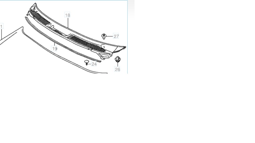

я когда сильно заскрипело смазал WD места крепления 2 детали идущие на каждый дворник.
Аккуратно потдел пластмассовую решетку чуть выше капота. Времени минут 5.
У меня скрипели именно они.

Снял колпачки(10), открутил гайки(11), снял дворники(4,5). Вытащил четыре клипсы, снял чёрную пластиковую декоративную накладку, что внизу стекла до капота.
WD на смазал, залил всё что тёрлось и могло скрипеть. Всё прекрасно, скрип исчез. Времени на снять-залить-поставить ушло минут 20.
При наличии желания так можно весь механизм вытащить для заменить-перебрать.
