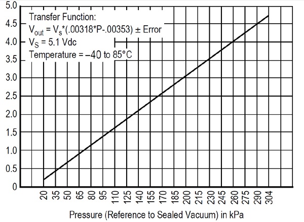

Сегодня ездил повторно на диагностику. Сказали что замененный лямбда зонд работает, но показывает что смесь очень богатая (0,9 В). Стали проверять остальные датчики. Пришли к выводу что врет MAP сенсор. Сигнал с него есть но он не соответствует разряжению в коллеторе. Советовали заменить, но он стоит у нас около 200$.
Добавлено через 8 минут
Вечером сам тестером попробовал померить выходное напряжение. На холостых -1,6 В, при прогазовках до 1,8 но не более.
Вопрос. Может кто знает характеристику МАП сенсора в зависимости от разряжения. Завтра на работе смастерю манометр и попробую измерить разряжение и соответствующее напряжение. Еще договорился с челом с работы отдолжить у него с машины такой датчик и проверить у себя, или замерять напряжение у него
Вот нашел ссылку на проверку МАП сенсора. Буду пробовать.
http://www.youtube.com/watch?v=B8EVhFc5Yqw
Не видно только в каких единицах проградуирован манометр
А вот и характеристика http://www.turbo-garage.com.ua/shopimg/electronics/TGMAP30T.jpg
