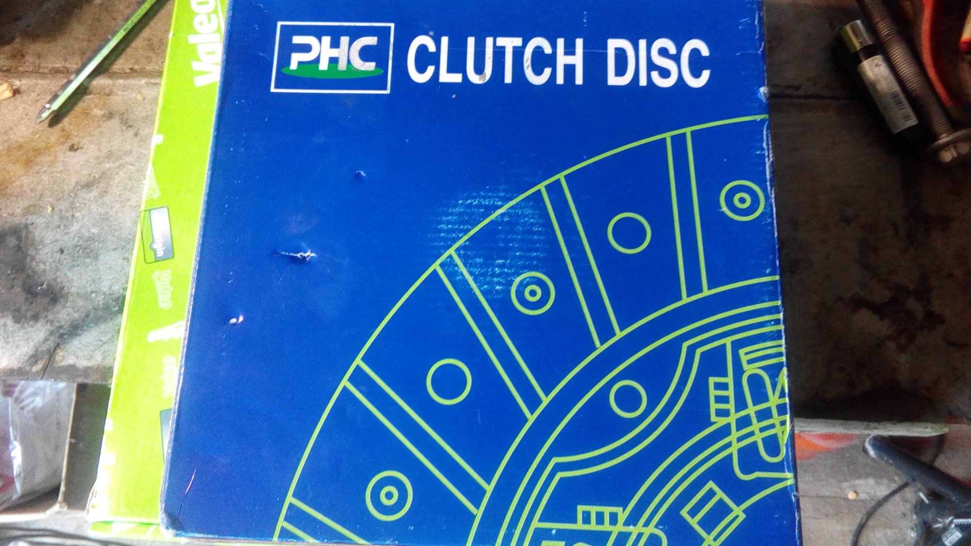

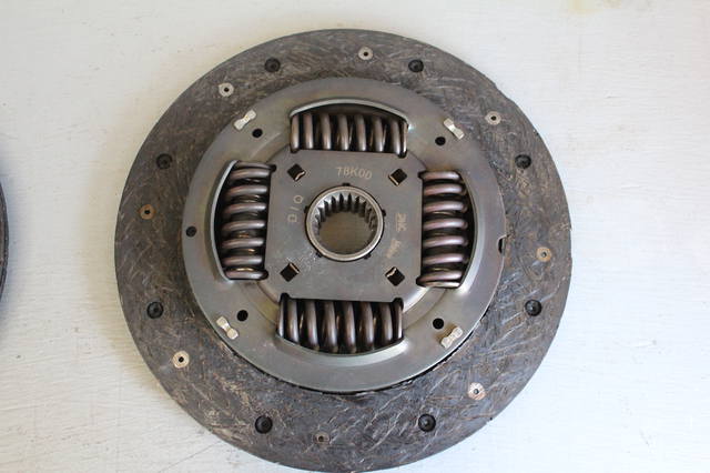

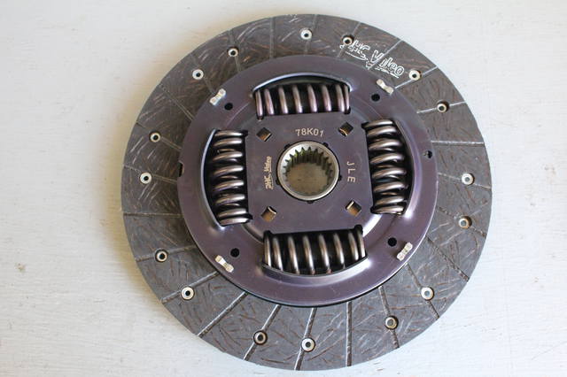

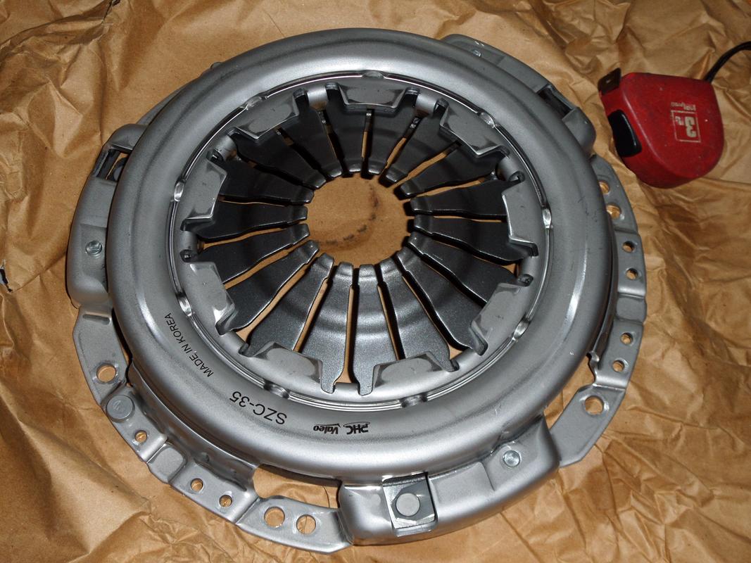

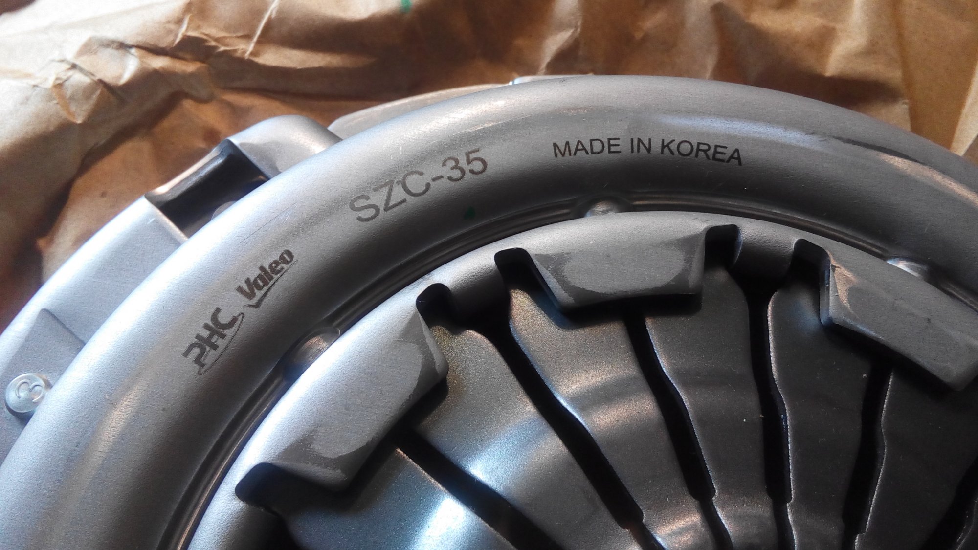

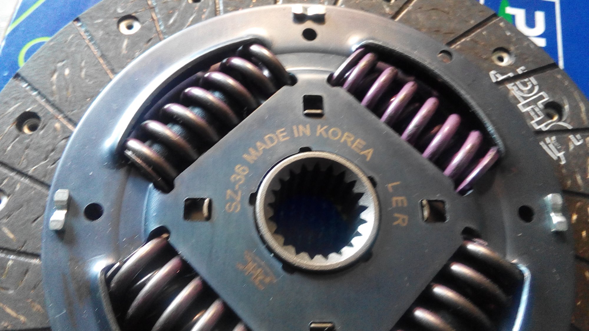

    Оригинальный (сервисный) комплект сцепления на двигатель J24B (2,4)
    22000-78810 (или 22000-78810-000)
    В состав комплекта входит:
    Корзина сцепления: 22100-78K00
    Диск сцепления: 22400-78K01
    Подшипник коленвала (внутренний): 12623-71C01
    Выжимной подшипник (гидравлический): 23820-64J00
    Болты крепления выжимного подшипника: 07130-0620A (3 шт.)
    Детали под брендом VALEO - это франция, VALEO PHC - это корея. Франция лучше.
