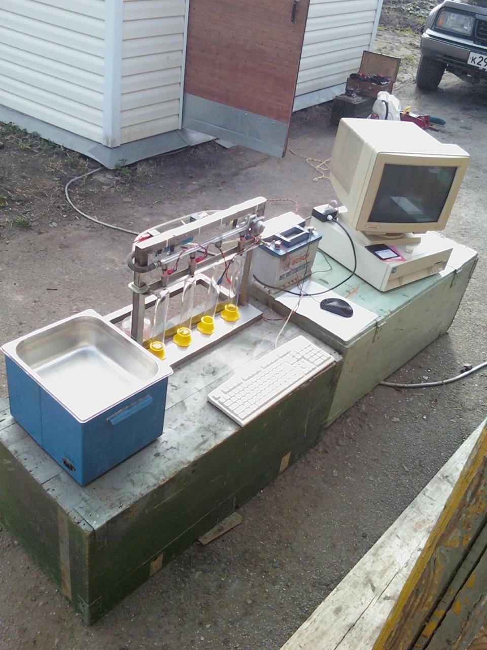

Из трех модификаций топливной системы двигателя G16 (карбюратор, моновпрыск и распределенный впрыск), на мой взгляд, лучшей является вторая. Карбюратор ремонтопригоден, но сложен в регулировке и почти недоступен для диагностики без спецсредств. Впрысковые системы легко диагностируются, но в случае различной пропускной способности и распыления форсунок (из-за загрязнения) при распределенном впрыске, начинаются «расколбасы» двигателя. И только при моновпрыске, при загрязнении форсунок, все цилиндры находятся в одинаковых условиях. У меня есть машины с обеими системами впрыска. Отсюда следует беспристрастный вывод – по надежности, разгонной динамике, и т.д., двигатель с моновпрыском – лучший. Но, к сожалению, от загрязнения нашим «бензином» не застрахована ни одна форсунка.
Не буду перечислять причины, которые побудили меня создать этот промежуточный вариант установки для диагностики и ультразвуковой очистки инжекторов (форсунок) и топливных рамп (их, как показывает мой собственный опыт, тоже надо чистить). Но, и в этом варианте, установка позволяет проверить работоспособность, оценить производительность и, если надо, почистить форсунки и топливную рампу.
Не рационально было бы создавать такое только для себя. У меня давно в голове витает идея создания клубного сервиса «на доверии». Ну, хотя бы в Питере и окрестностях. Вам чистая топливная система без каких-либо «разводов на деньги», мне дивиденды от вложенных мыслей, сил и средств, для дальнейшего усовершенствования установки.

А вот по ходу понял, что легко можно протестировать объем бенза по каждой форсе в единицу времени, а вот что еще можно? пятно распыления? Да и вообще чисто техническая сторона вопроса интересна. Можешь что рассказать аль коммерческая тайна?;)

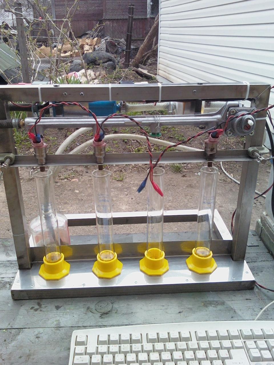

Ну, что знаю и понимаю - расскажу. Увидеть можно практически все, что интересует. Производительность, форму факела, "скорострельность" и заедание (управление от компа позволяет). Можно еще увидеть зависимость формы факела от давления в рампе (позволяет это сделать обратный клапан через штуцер разрежения). Управление реализовано через порт принтера при помощи "развязывающего" согласующего блока. Программа управления написана на Бейсике и легко правится. Здесь реализована самая, на мой взгляд, дешевая (в смысле стоимости) установка. Если все заказывать и покупать, то это где-то 70-80 тыров.

Совсем забыл, можно тестировать качество закрытия форсунки (капает или нет в закрытом состоянии).
