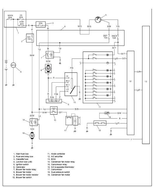

т.е. на прямую он не будет работать? я так понял, сигнал сначала идет на блок управления! предохранитель есть толькь ac fan написанно, провода прозванивали который заходит в салон норм, а от него там кудато еще тенятся там надо печку снимать смотреть что и как муторно сильно. так будет ли он на прямую работать?
Moshan
6 Июнь 2011
155
Магнитогорск
Suzuki SX4 New 2014 CVT
SUZUKI CULTUS CRESCENT WAGON GC21W G15A 2wd 1997
Ответ: Проводка
Из инструкции там по схеме и есть этот предохранитель. Если напрямую подключать то надо будет и вентилятор подключить, и компрессор. Должен работать, блок управления по температуре и по давлению управляет включением компрессора, а так просто постоянно будет работать. И еще проверить, что есть напряжение на катушку реле, там то же через предохранитель.
