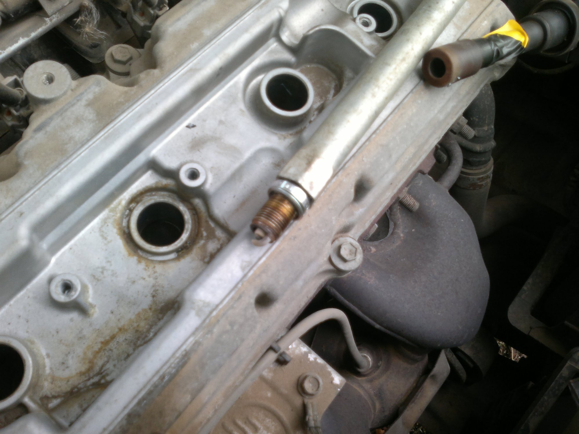

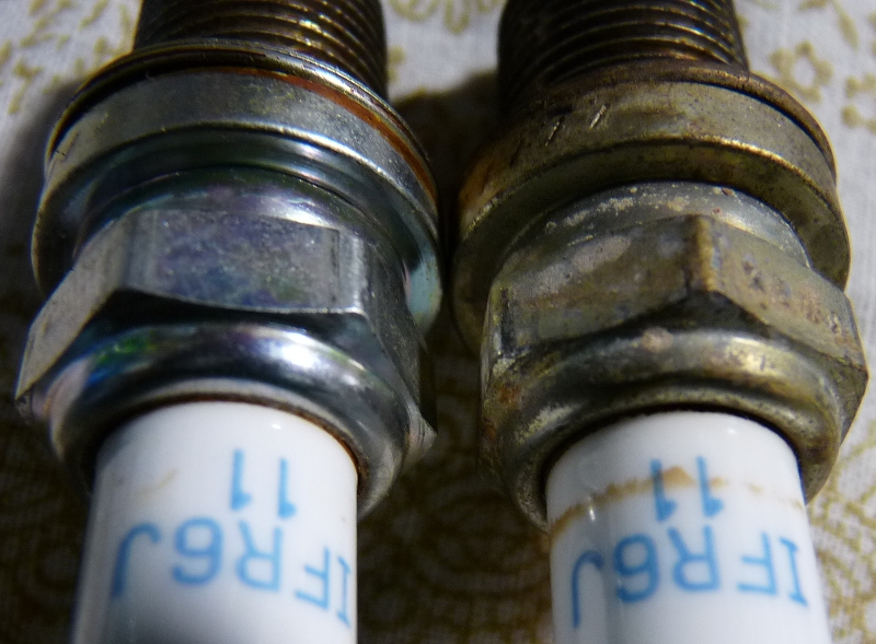

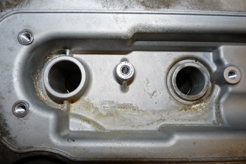

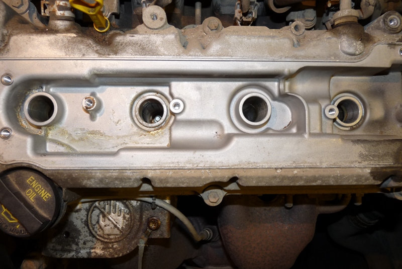

Liana, седан, передний, 2007, 1,6л M16A, МКПП, ~100 000 км
В прошлом кто то мыл двигатель, видны следы.
Особенно на втором цилиндре (колодце), т.к. он ниже и больше вероятность поражения.
Полагаю, что свеча оставлена старая (вторая), по ней видно.
На катушках и проводах следов не видно, видимо были заменены...
========== 2018 04 ===
Та катушка, которая была сильнее залита (годы назад) и где больше "накипи" - пробила на корпус !
