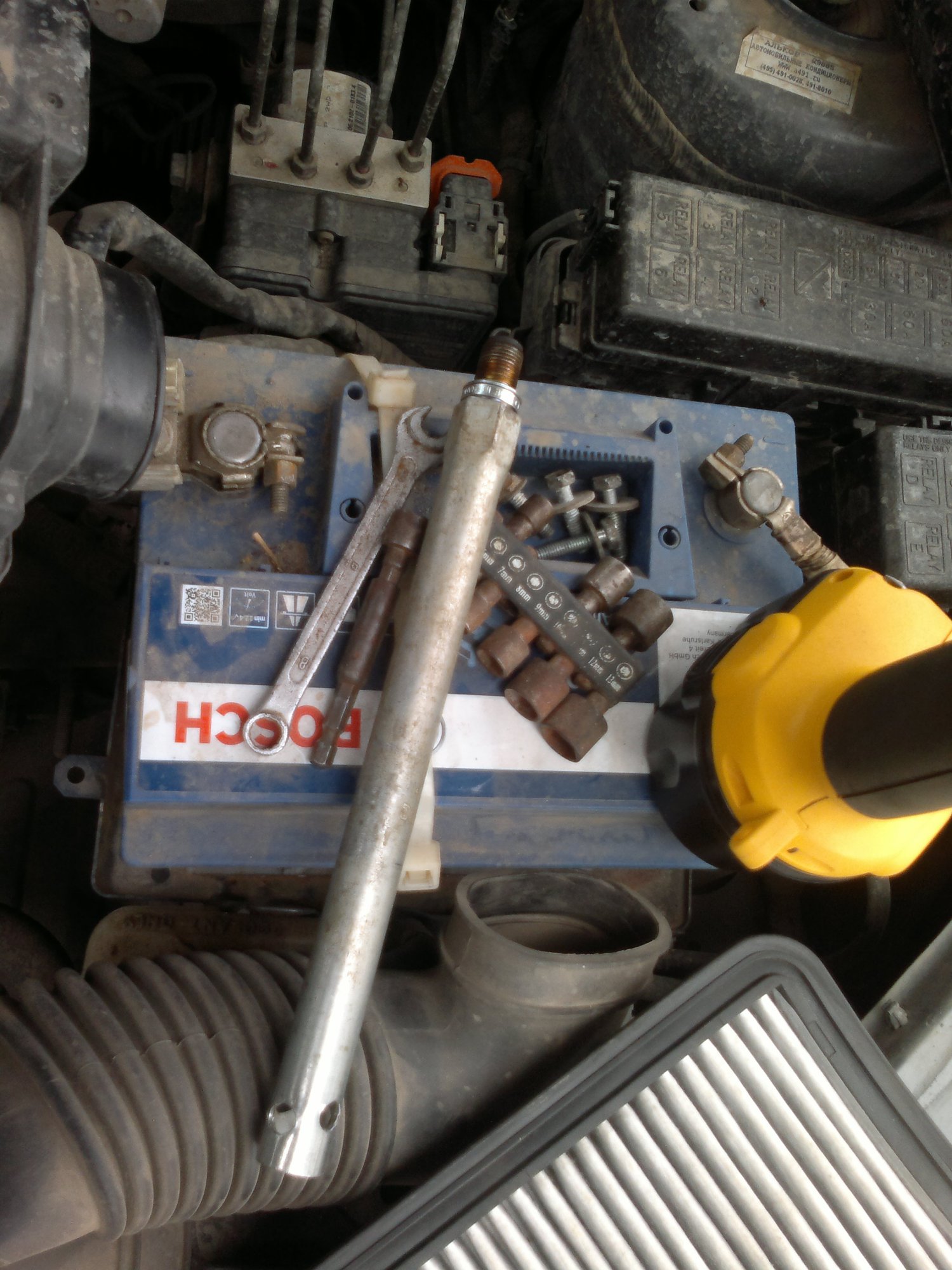

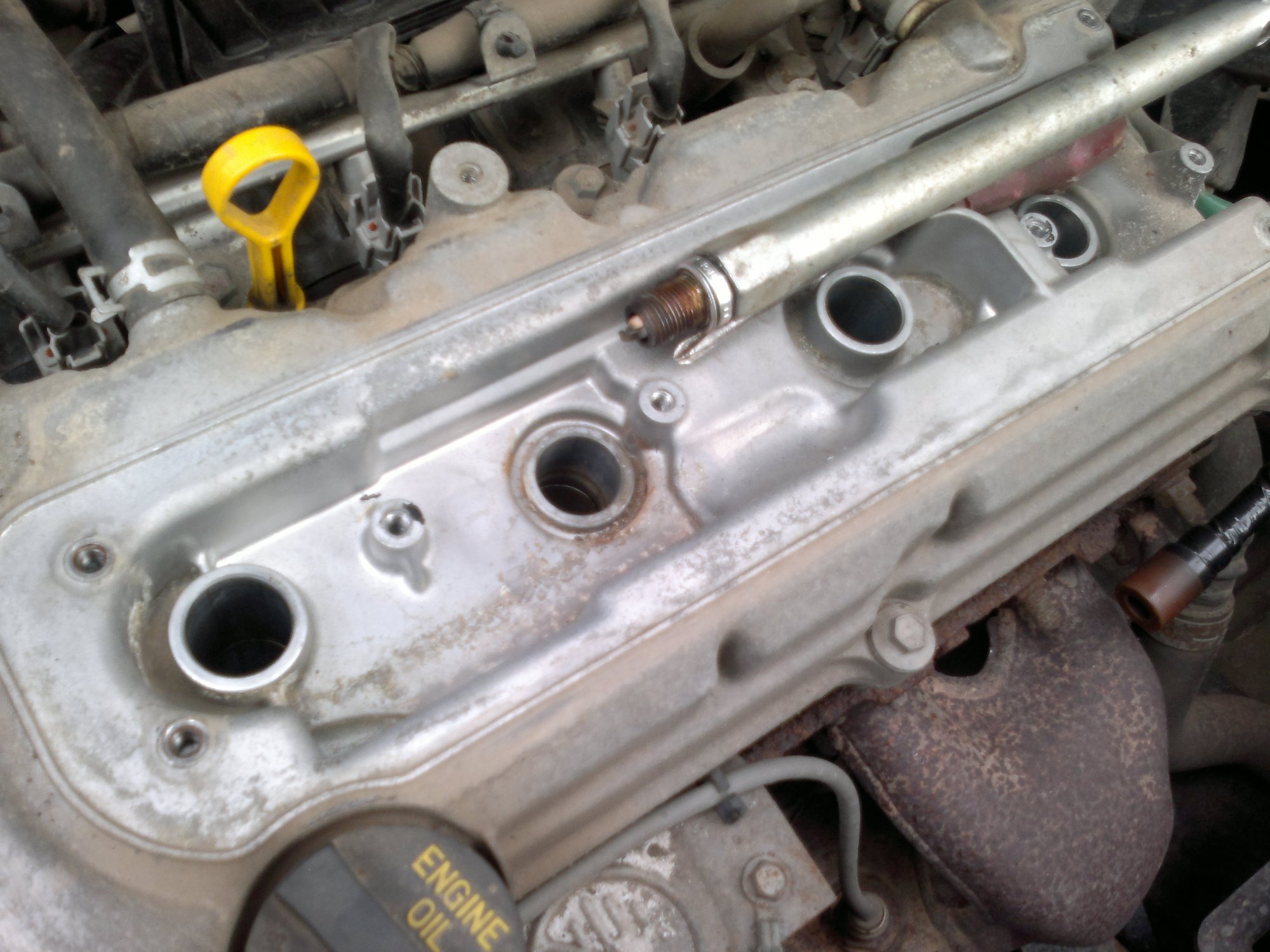

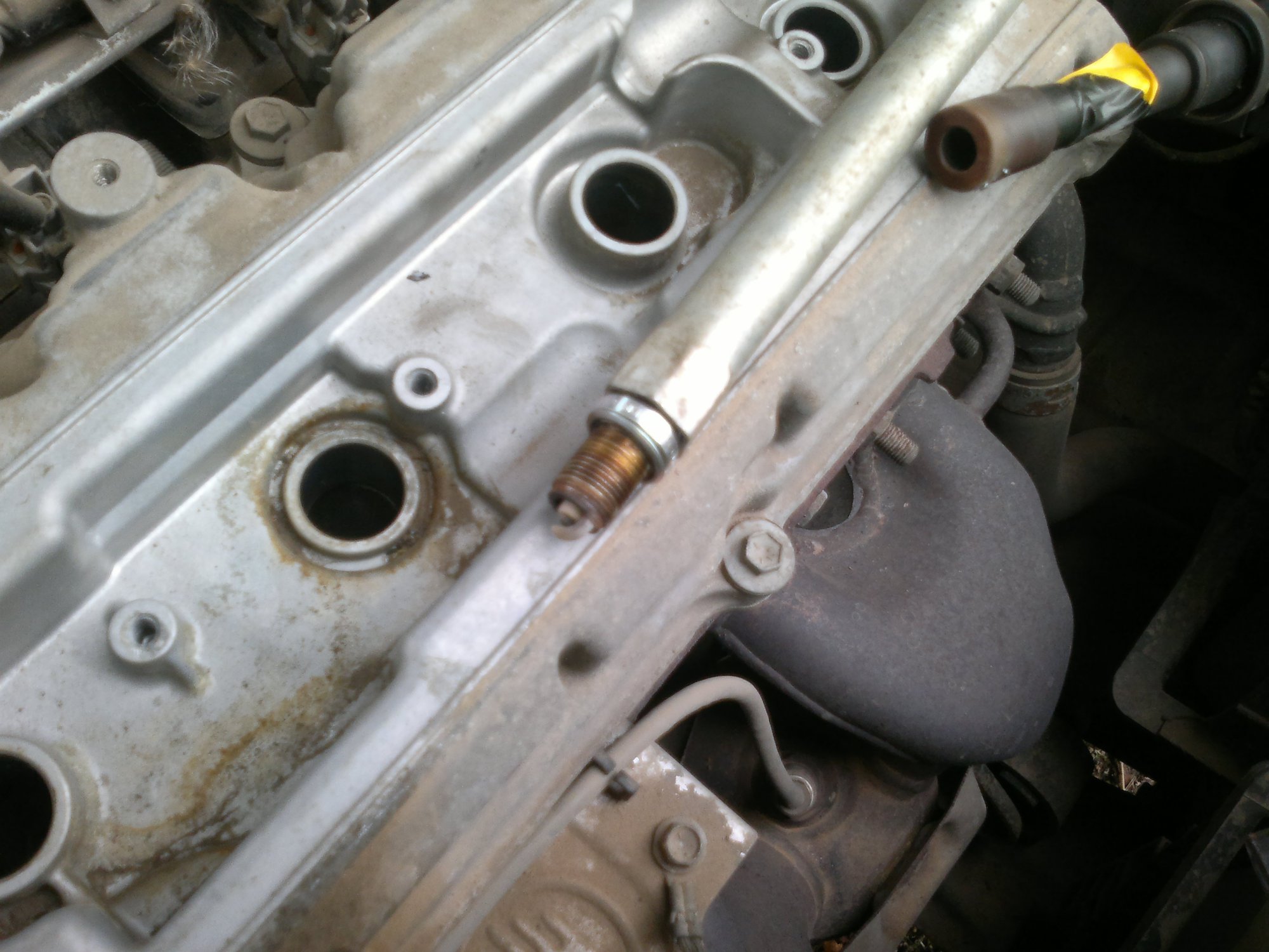

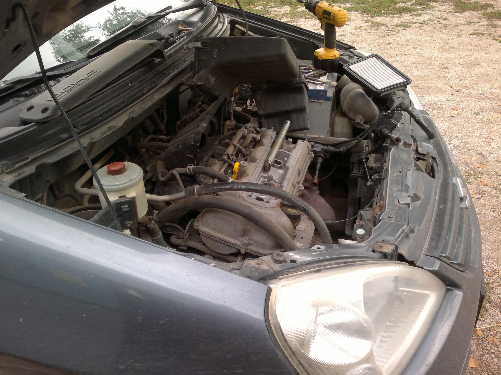

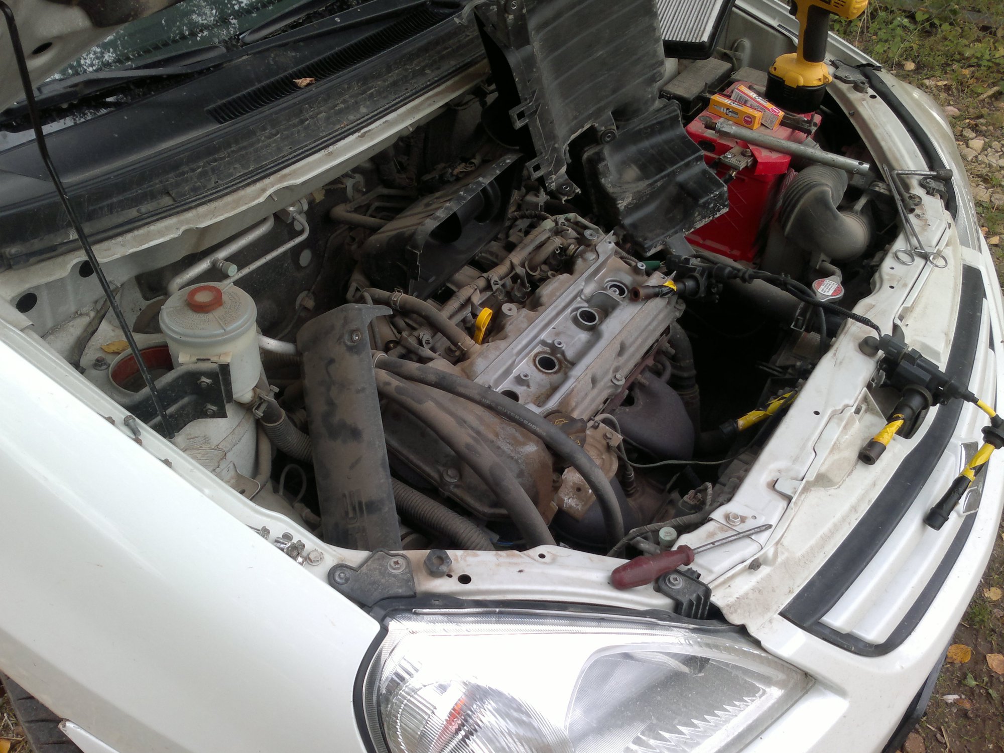

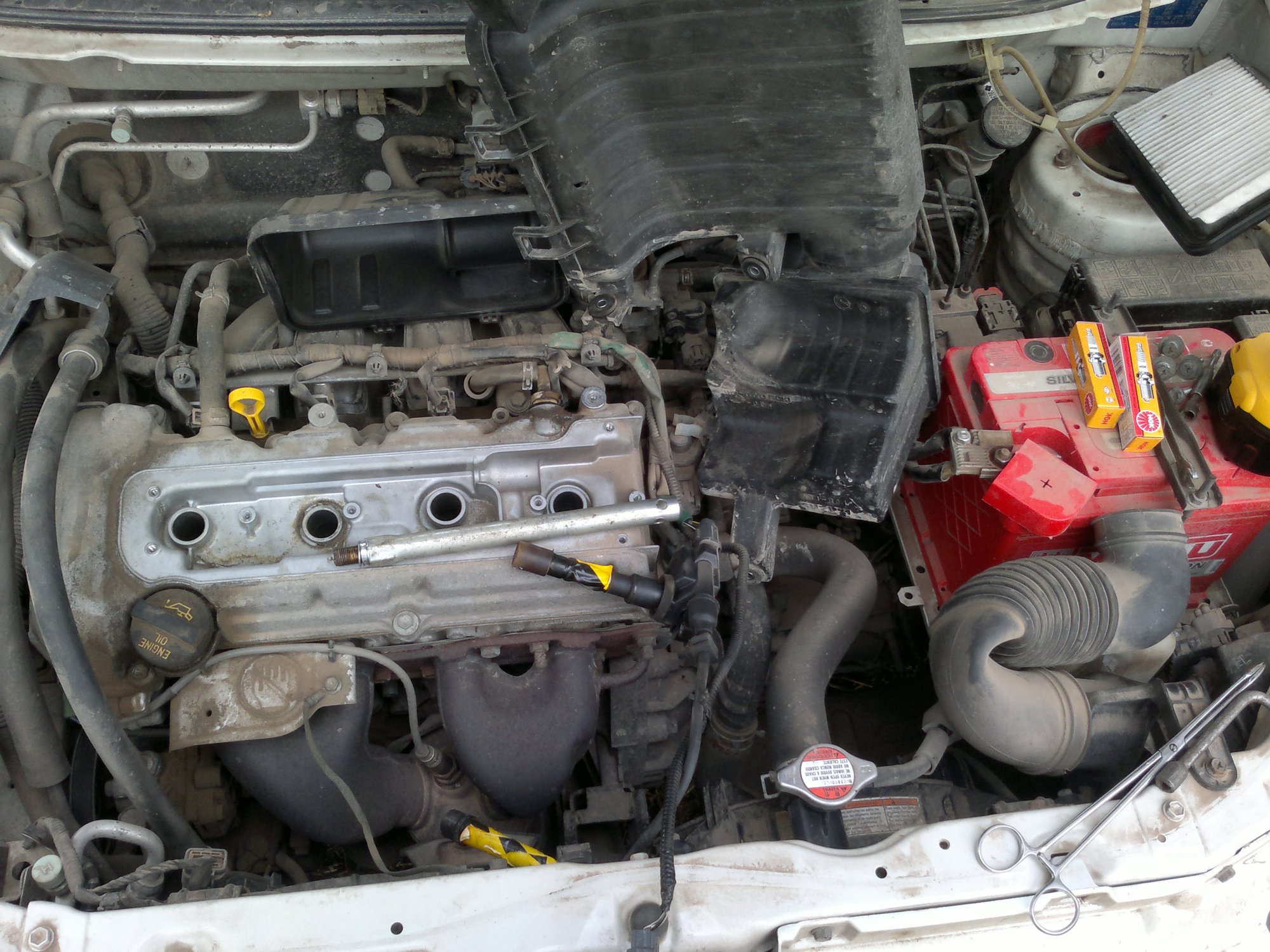

На выходных менял свечи и масло на своих машинах, вот немного фото и весь набор инструментов:

Не понятно-откуда взялась грязь в районе свечных колодцев. Я в прошлом году менял свечи и после снятия пластиковой крышки подивился тому, что как с конвейера сошла. Резиновая прокладка крышки хорошо обеспечивает герметичность.
Видимо не все прокладки одинаково хороши!? Это может стать причиной пробоя катушки.... Вы натолкнули меня на мысль о дополнительной герметизации!!! 8\[DOUBLEPOST=1442224612,1442220579][/DOUBLEPOST]А ведь я и менял недавно катушку то блин.........
Вот и возможная причинно-следственная связь

Рекомендация: не кладите длинные металлические инструменты на аккумулятор, можете случайно задеть и коротнет. Я однажды так умудрился как-то браслетом часов на руке зацепить плюсовую клемму и что-то металлическое рядом. Шарахнуло не по-детски. Руку отдернул, а боль усиливается все равно. Сообразил, что браслет сильно нагрелся. В итоге, в паре мест (где были контакты) браслет оплавился, и на руке сильный ожег в виде браслета. Долго потом заживало...
Так что будьте аккуратны!

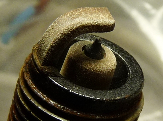

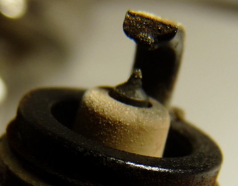

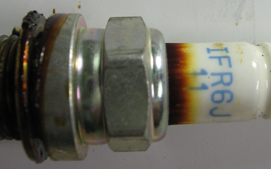

Проверил первую свечу: NGK IFR6J-11_4.jpg , NGK IFR6J-11_.jpg
Щуп 1,05 пролез, а 1,1 не пролез. Масло в колодце... посмотрим что дальше будет...
Бензин 92, Газпром. Расход по трассе, 90-110 км/ч , 6-6,5л/100 км. Спидометр 100 т.к.
Поставил назад...
---------------------------добавил--------------------------

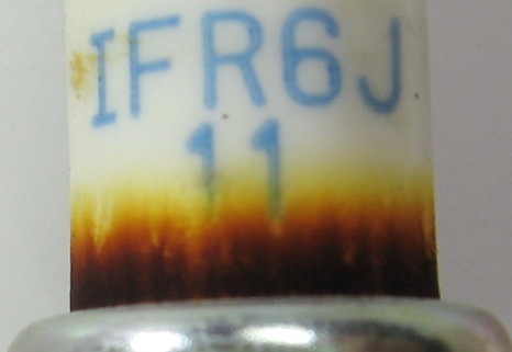

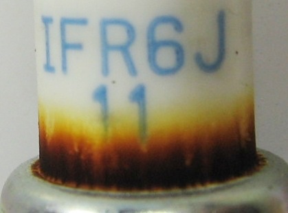

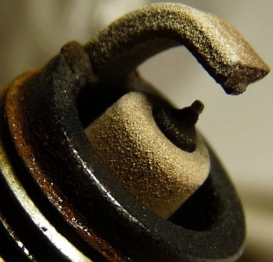

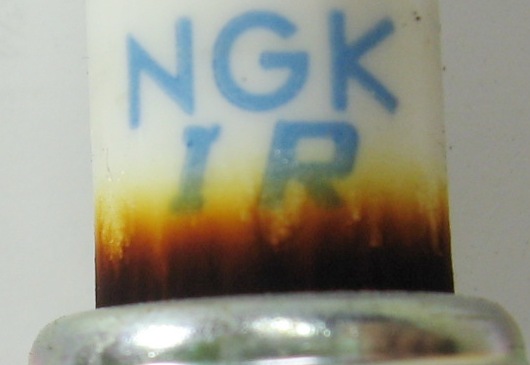

насчет прорыва газов
NGK IFR6J-11_IMG_5960_m.JPG NGK IFR6J-11_IMG_5961_m.JPG NGK IFR6J-11_IMG_5962_m.JPG
и
Наблюдаем отчетливо прорыв газов в свече.

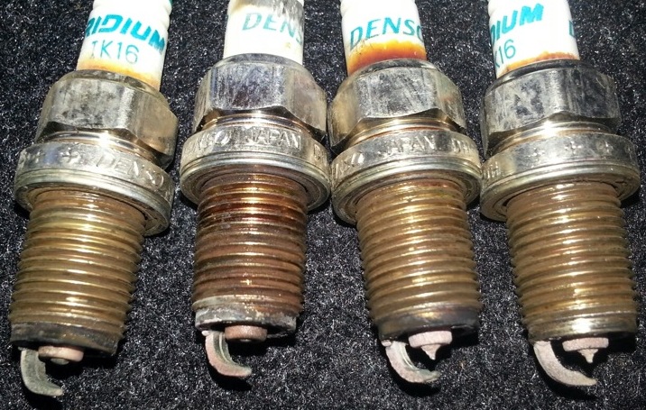

Также прорыв газов и износ свечей DENSO на фото от Negr163:

Я бы заменил. Вообще меняю один- два раза в год. Хотя если мало ездить то не критично.
У меня от 92 лукоил ,ТНК, роснефть несколько раз чек на катализатор ругался, поэтому сейчас 92 только при крайней необходимости.
Не настаиваю, так для информации, и катушку менял, предположительно по той же причине, хотя не факт.

Я бы заменил.Хотя если мало ездить то не критично.
машину, просто, нужно прогнать минут 30-40 на большой скорости и с большими оборотами или прожечь свечи. двигатель машины эксплуатируется без нагрузок, малые обороты, при высоких передачах

На фото иридиевые свечи, их менять 1-2 раза в год накладно.;)
8,883
5,206
Накладно и нет смысла, они до 100 тыщ могут бегать.
На днях знакомой на Джипе менял свечи NGK никелевые, они у нее от рождения машины стояли, около 120 тыщ. км отбегали и только сейчас двигатель начал дрыгаться, поэтому и заподозрил свечи. Электрод наполовину уже выгорел.
Если никелевые столько отбегали, то иридиевые по определению 60-100 должны бегать спокойно, нет смысла менять так часто.

repze, А где колпак защитный на "+" клемме АКБ? Как Володя заметил - коротнет мало не покажеться;)
на одной из машин, АКБ обратной полярности и провод пришлось тянуть, поэтому колпачок не подходит, ну немного ошибся когда АКБ покупал, не влияет на работу, слава богу редко приходится капот поднимать.
Колпачки лежат в гараже, нужны кому? Отдам.

Прокладку клап.крышки пора сменить или ( как я сделал ),аккуатно без " кашу маслом не испортишь", промазать красным герметиком.

Была когда то такая беда на 2112 полные колодцы набирались, однако свечи работали, потом, как уже говорилось выше герметик "красный" помог.

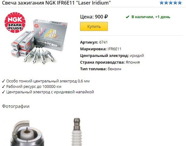

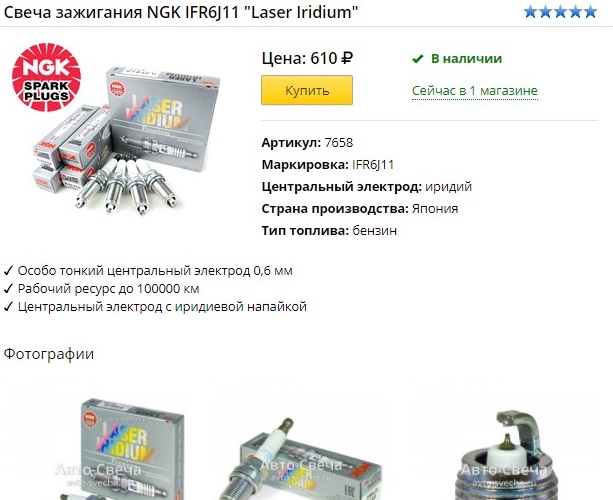

Подскажите, какая разница в свечах зажигания иридиевые NGK IFR6E11 и IFR6J11. Разница в цене довольно существенная 800 и 550 р за штуку.

Не прорыв это газов.Уж сколько раз твердили миру:grin:попробуйте хоть раз завернуть от руки свечу.не сколько не притягивая-тогда увидите посиневший от перегрева шестиграник= сгоревший в труху резиновый наконечник провода и в особо незатянутых случаях-сгоревшую резьбу свечного отверстия головки и плюнутую свечу через крышку мотора в капот:cray:.вот это будет прорыв газов.:minzdr:

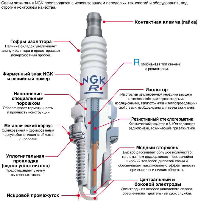

Согласен, вопрос прорыва газов требует изучения и уточнения.
Однако, то что вы пишите, это не то:
газов.:minzdr:
То о чем вы говорите это скорее неисправность двигателя... незакручено... недокручено...
Когда говорят о следах прорыва газов через свечу, то имеется в виду прорыв между изолятором и металлическим корпусом свечи,внутри свечи,
там имеется тепловой зазор и уплотнительная прокладка.
Если и имеется в этом случае некий прорыв газов, то естественно след формируется совместно с коронным разрядом...

Я чёто там не нашел об разнице E и J. Мне вот тоже интяресно, не задумывался ранее.
Ничем, только каталожным номером, такое бывает, когда требуется разделение рынков сбыта:
https://avto-svecha.ru/product/ngk-n00693.html
https://avto-svecha.ru/product/ngk-n01846.html
В частности наша компания заводит разные номера материалов для разных производственных площадок, так и тут возможно, что один вид запчастей производится на разных заводах, типа на аутсорсинге, так буква J может означать Japan, а буква Е это евро, но это лишь предположение.
