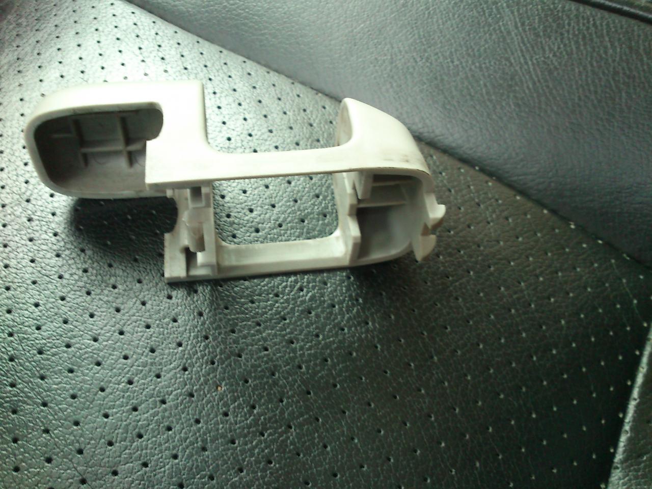

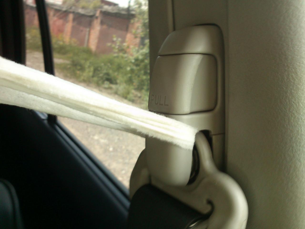

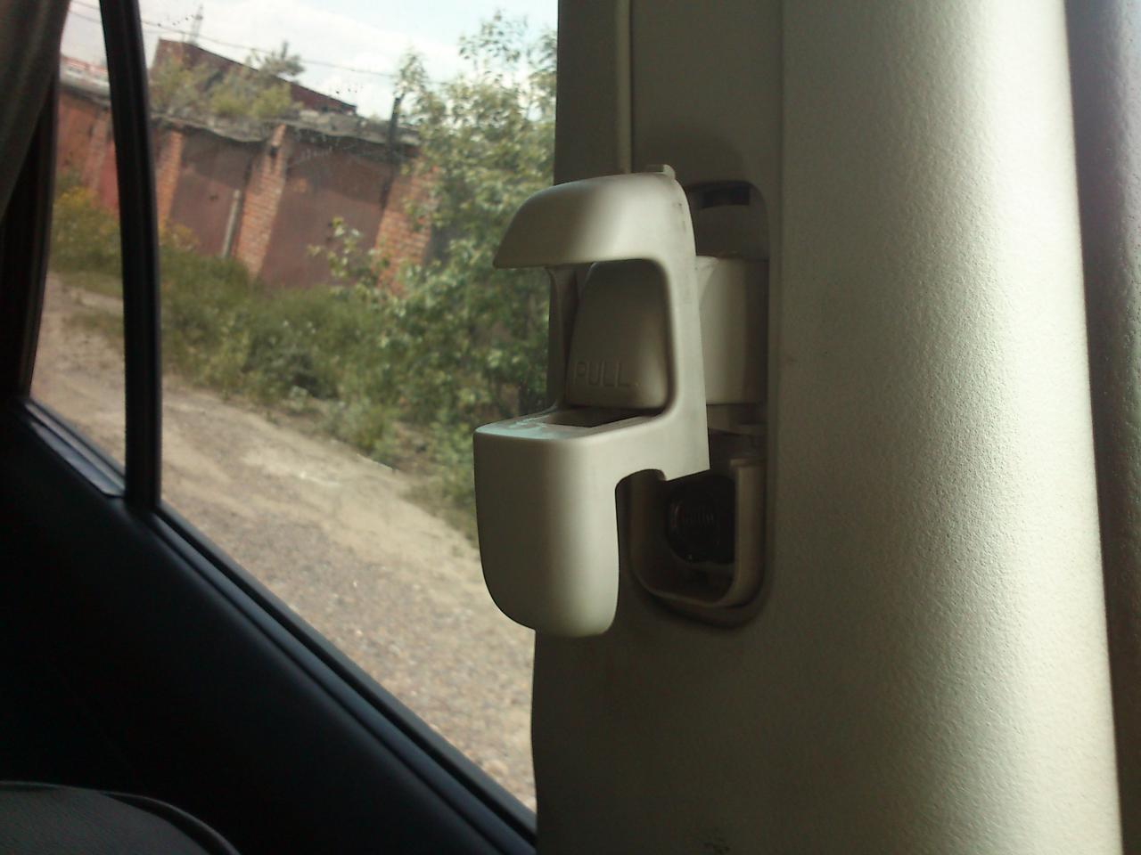

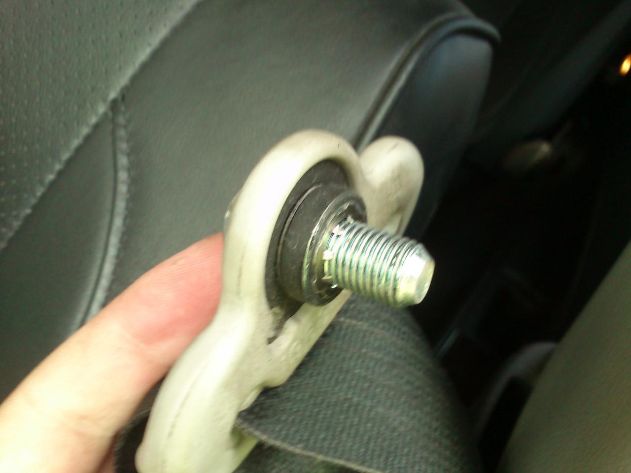

У меня тоже постукивает-поскрипывает, но у меня это точно не дверь, а шайба на болте крепления ремня безопасности. На эту тему набрёл потому что искал фотоотчёт по снятию боковой обшивки, но видимо придётся самому :(

Ну того что мне надо точно нет. Я искал и не только на этом форуме. Там есть до и после, процесс снятия не расписан и не зафотографирован. Так что пришлось самому разобрать. Панель я так и не снял - всё вроде отщёлкнулось, но снять не получилось - держало что-то в районе подушки безопасности. Дальше я лезть не стал, и, как оказалось, не зря. Мне всего лишь надо было подобраться к болту крепления ремня. На фото весь процесс. Вначале завел салфетку и потянул на себя, заглушка снялась и дала доступ к болту, на последней фотографии крепление, которое я смазал WD-40 скрип пропал, во всяком случае не появляется 2 дня.

Выяснил что точно у меня скрипело., так как скрип снова проявился. Скрипит заглушка, которая прикрывает болт, поэтому попавшая ВДшка на время решала проблему. Сегодня приклеил эту хрень на прозрачный силиконовый герметик. пока тихо....
