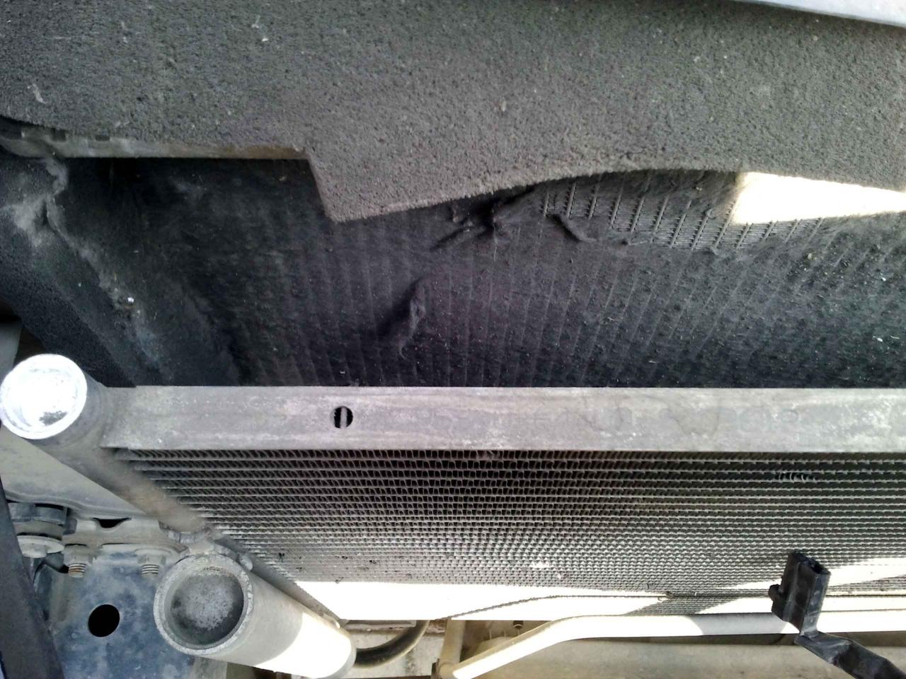

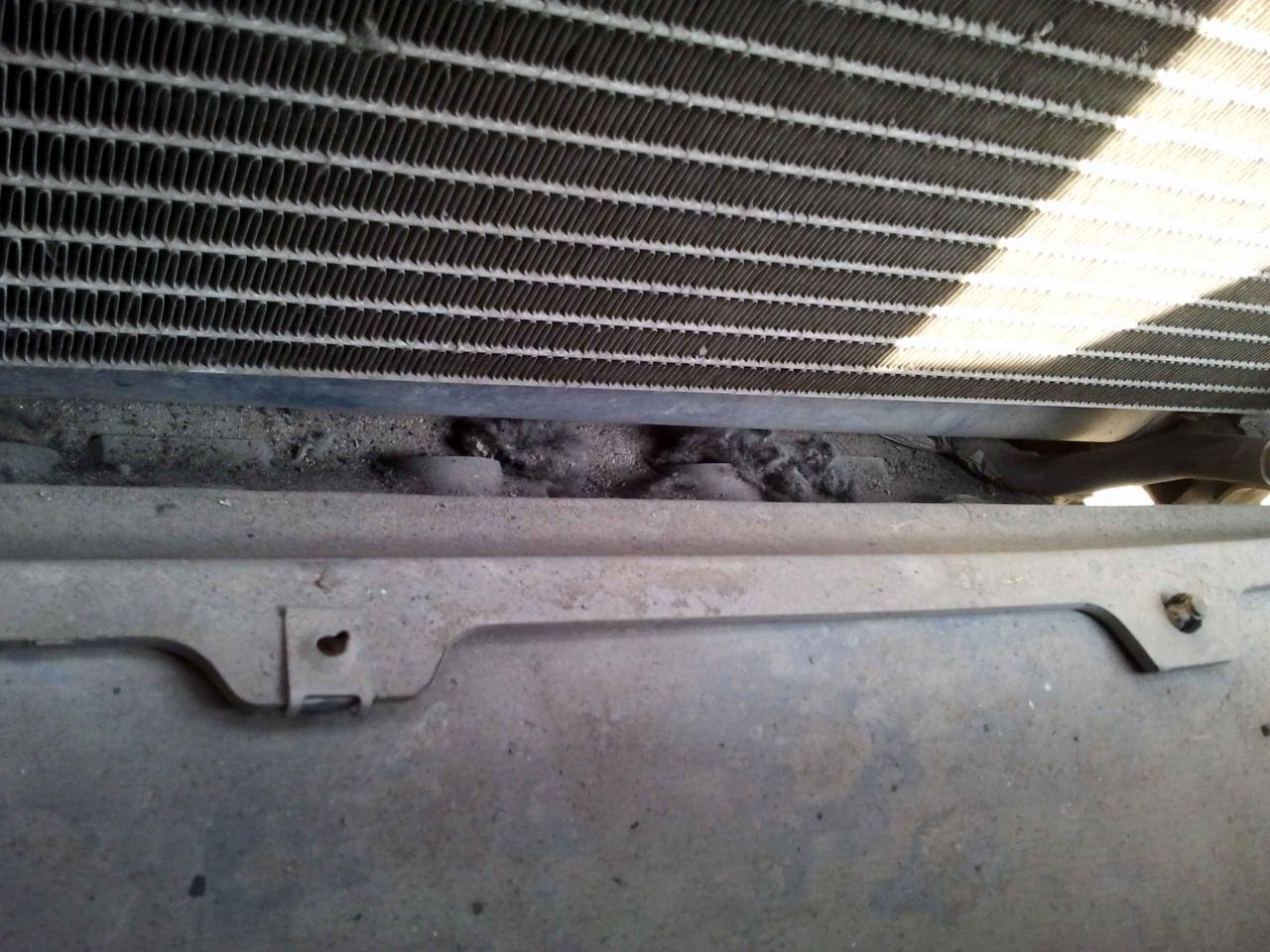

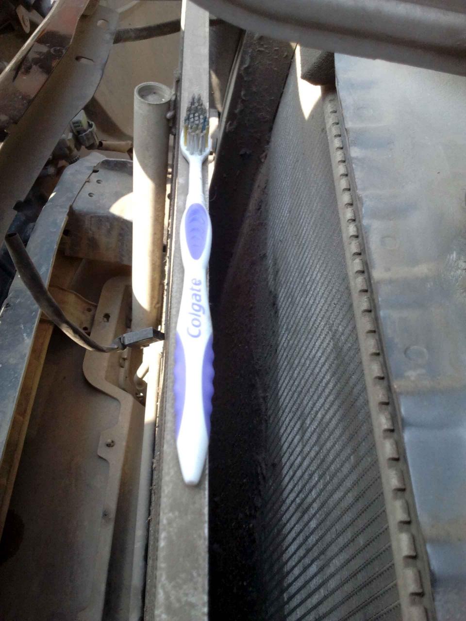

    Ответ: Кондиционер включается\отключается с периодичностью 5 секунд

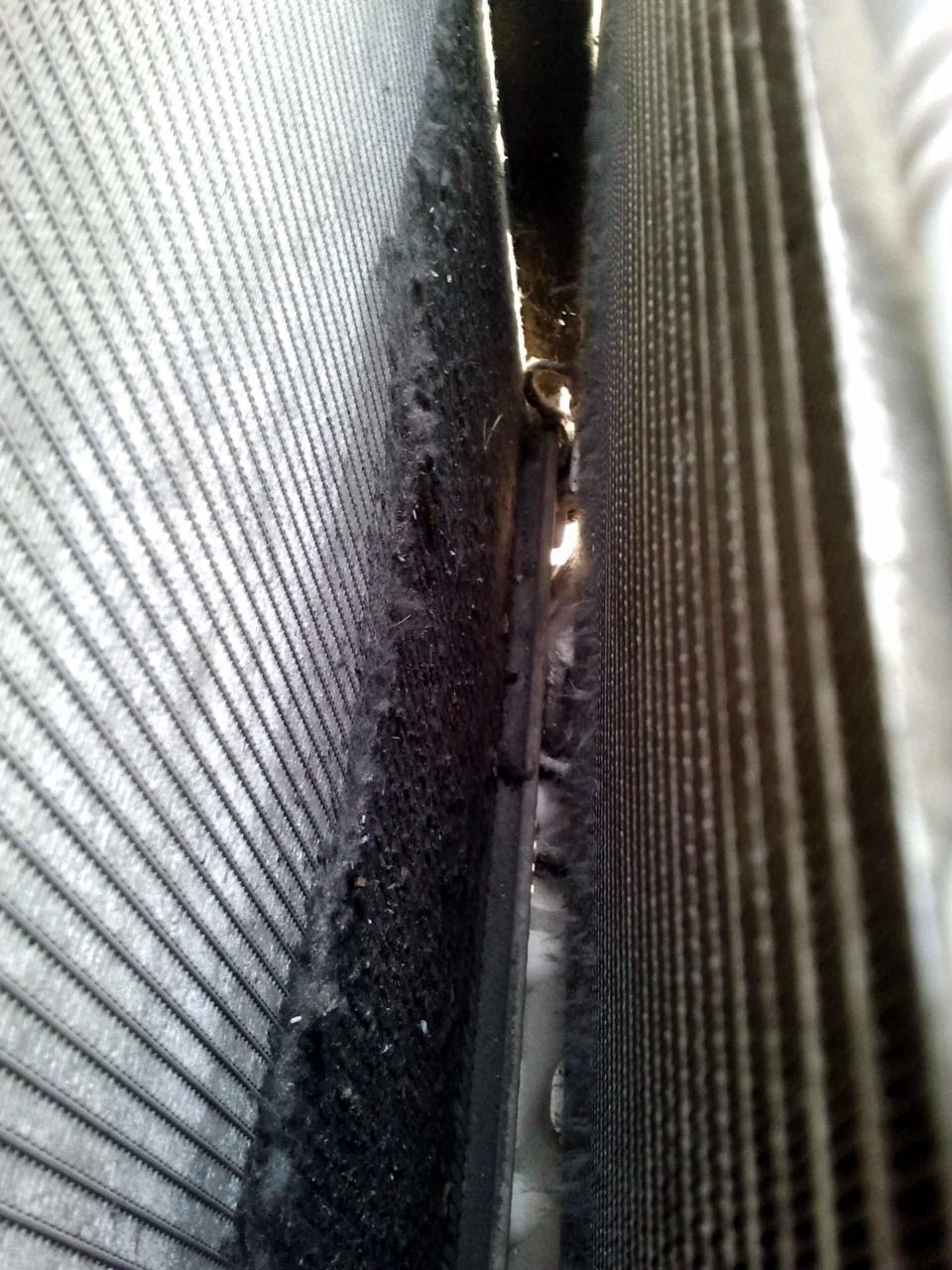

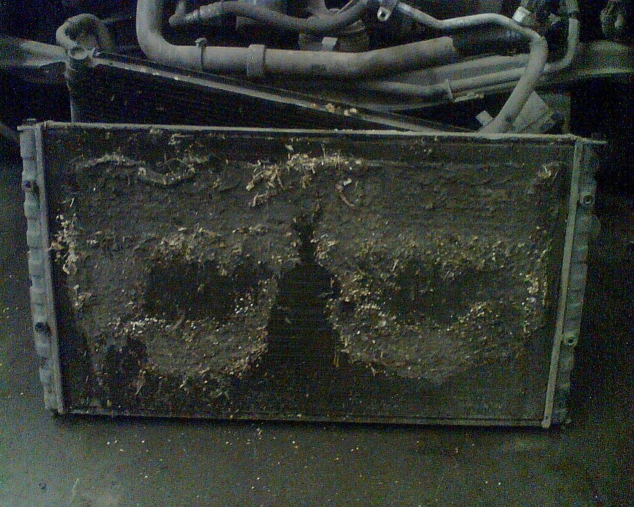

    Ещё полезно вымыть и основной радиатор. По моему опыту вся дрянь скапливается между радиаторами. Соответственно радиатор кондея не охлаждается и датчик давления отключает кондей, затем снова включается. И так по кругу. Попробуй загляни между радиаторами, процентов на 90 увидишь "войлок". Ну а если все чистые - тогда на диагностику.

    В том то и дело что мигает именно индикатор AUTO. А про индикатор рециркуляции я всё прочитал - не мой случай. Коды ошибок считал - пусто
    После зимы на ТО30 000 специально попросил проверить давление в системе - сказали в норме и ничего не дозапроавляли
    Сначала у меня тоже была мысль что это всё от перегрева. Снял бампер, поробовал помыть радиатор кондиционера снаружи - там всё было чисто. Стал тестировать кондиционер. На холодном двигателе компрессор работает постоянно, вентиляторы работают, радиатор греется ощутимо по всей поверхности. После прогрева компрессор начинает периодически отключатся вместе с вентиляторами всё чаще и чаще, радиатор кондиционера практически полностью остывает.
    Сегодня попробую отодвинуть радиатор кондиционера и посмотреть что с радиатором системы охлаждения. Скорее всего там достаточно чисто, т.к. воздух вроде проходит спокойно.

    Открутил радиатор кондиционера, отодвинул его сколько смог и промыл снаружи радиатор системы охлаждения двигателя. Раз этак на 6. Не помогло Рыдаю!
    Видимо всё таки придётся ехать к холодильщикам.

    По поводу мойки радиатора. Если там не такой валенок между радиаторами, как показывал zau (увидеть это можно если заглянуть из моторного отсека или сверху посветить фонариком между радиаторами), то можно снять бампер и помыть насквозь оба радиатора, используя что нибудь типа Liqui Moly Наружный очиститель радиатора "Kuhler Aussenreiniger" (560 р) и мойку высокого давления(от 5000 р). У меня за 3 раза всё стало идеально чистым. По неопытности снятия бампера времени уйдёт гораздо более часа. тем более с перекурами.

    Мыть радиатор проще пареной репы )) снимаешь радиатор двигателя , моешь его отдельно, а радиатор кондея прямо на месте, не снимая ))
    И качественно промыть нашу сборку из двух радиаторов можно только с разбором . Всякая химиотерапия , как слону дробина . Проверено !
    На все работы уйдет максимум пара часов.

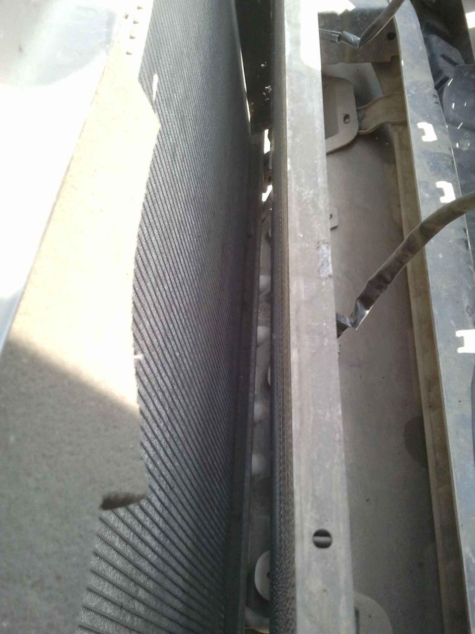

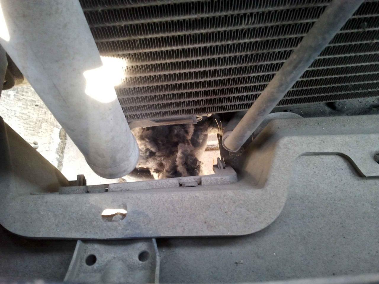

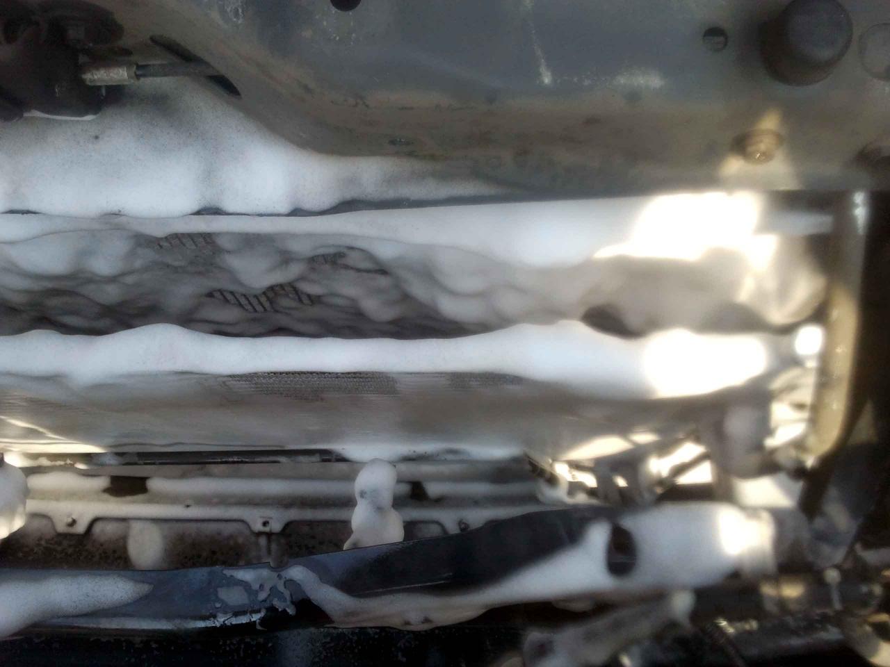

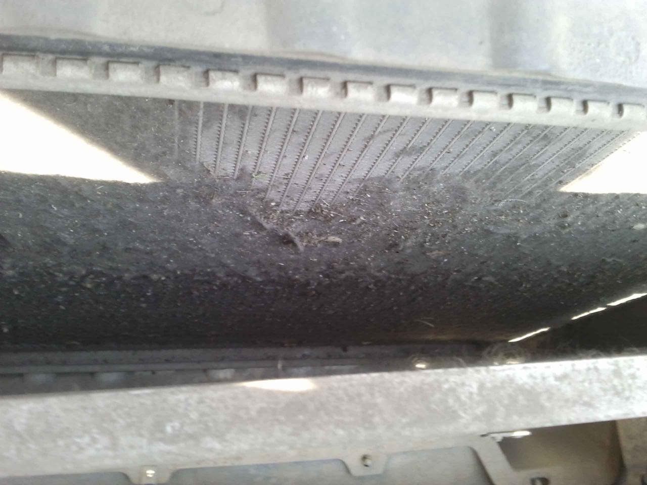

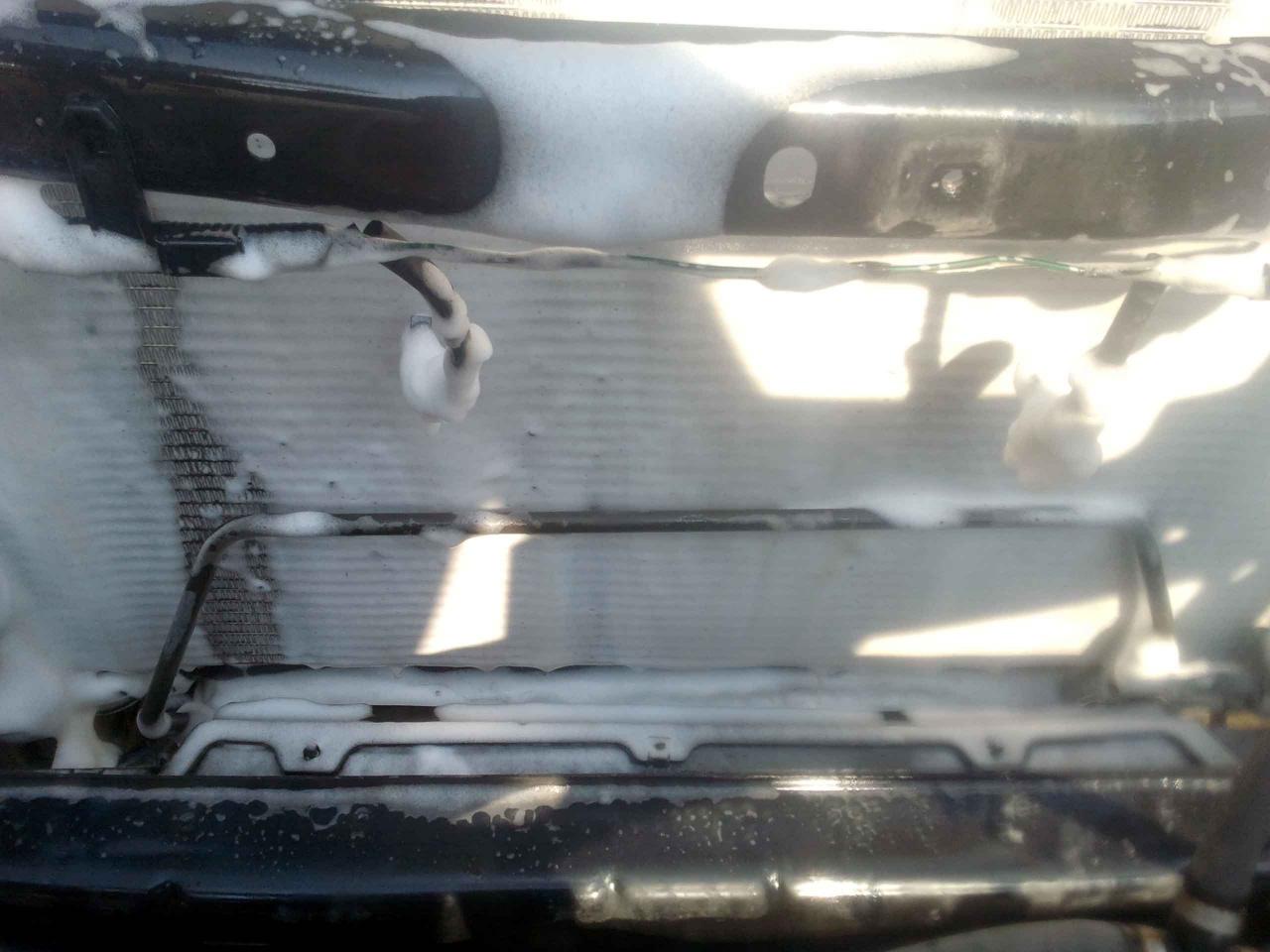

    Краткий фотоотчет по очистке радиаторов от 3-хлетнего "войлока".
    Исходное состояние - верхняя решетка радиатора снята, накладка бампера предварительно скинута с верхних креплений и креплений к подкрылкам (десяток пистонов, 2 болта на 10 и 2 самореза).
    Для удобства доступа верхний крепеж радиатора кондиционера откручен от основного радиатора (2 болта на 10).
    Для бОльшего удобства снята пластина со звуковыми сигналами - еще 4 болта на 10.
    1. Исходное состояние - жуть какая-то:

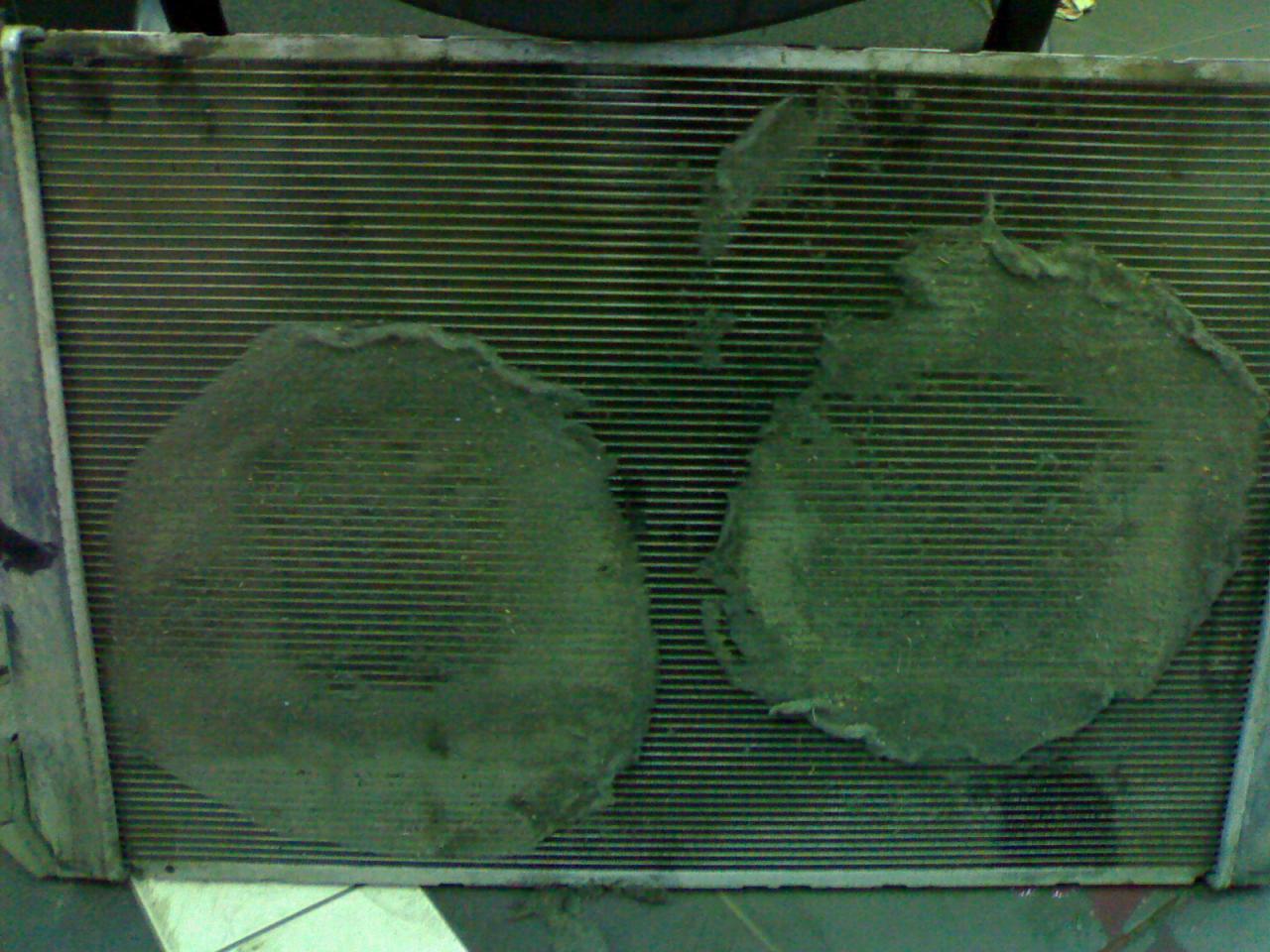

    2. Инструмент для очиски и частично очищенный основной радиатор:
    3. Процесс идет, войлок можно на валенки собирать:
    4. Радиаторы готовы к купанию:

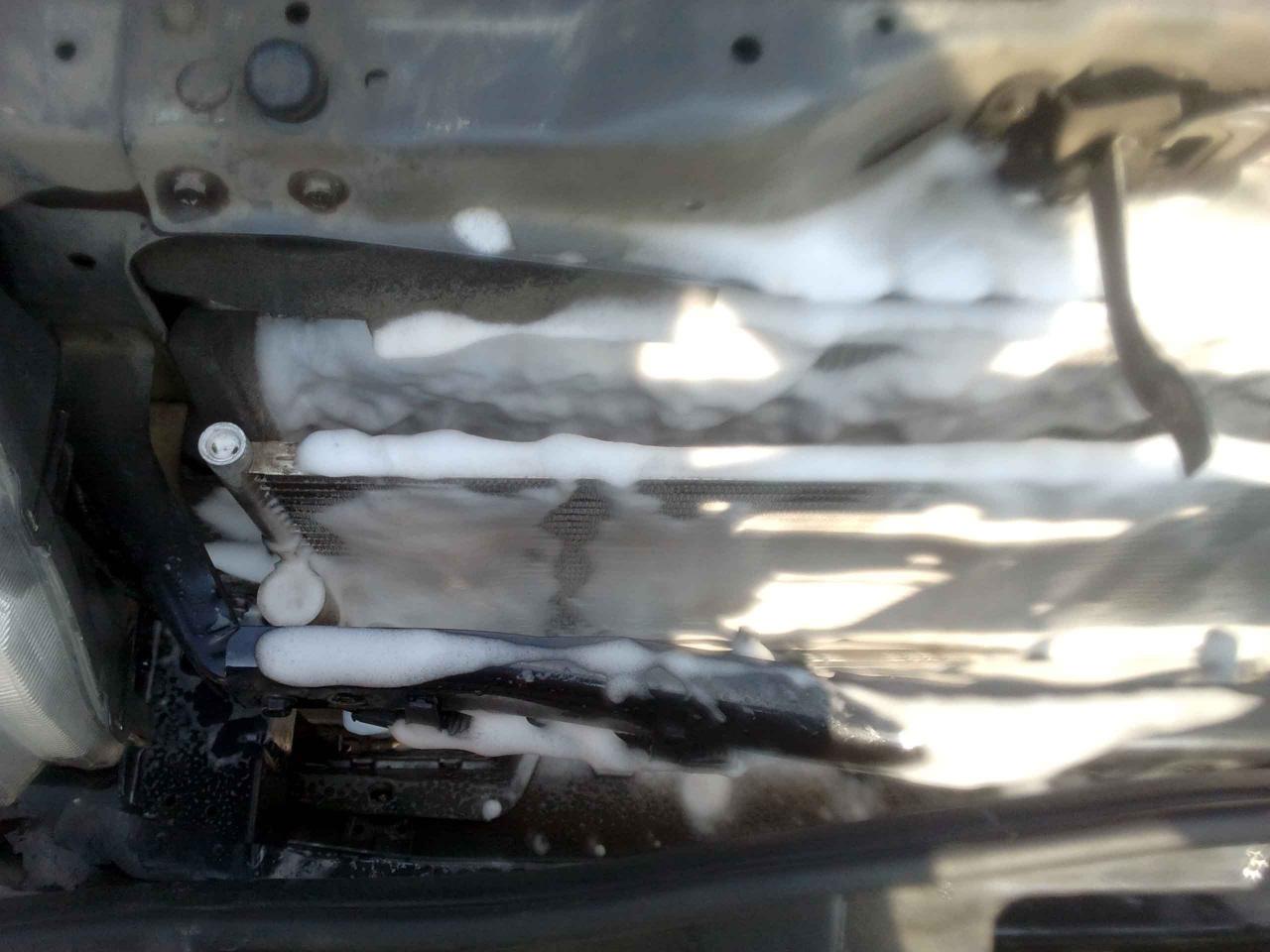

    5. Обработка бесконтактной пеной:

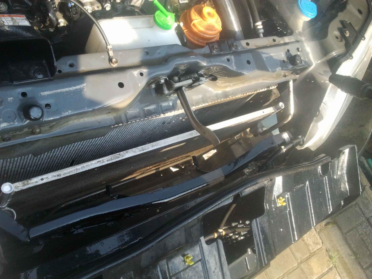

    6. Завершение процесса:
    Сборка - в обратной последовательности.
    На очереди - очистка и дезинфекция испарителя кондиционера...
