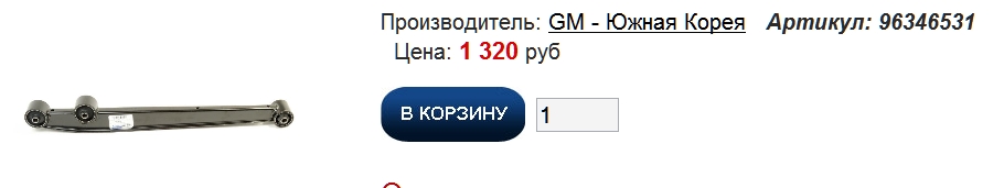

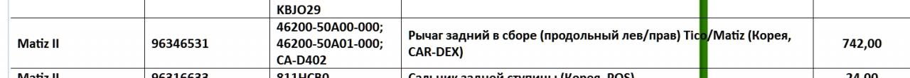

Задние рычаги от Моти (не путать с передними) имеют всего один размер , ценник от 900 и дальше к звёздам .
Мотя собирается в Узбекистане а не у нас . Совершенно конкретный ответ на ваш вопрос , убеждать и уговаривать нет смысла .

сегодня купил матизовский оригинал ,поставили,ездим дальше.Спасибо за помощь

ну весь фор прочел- все советуют Матизовские и ни кто НОМЕР НЕ ВЫЛОЖИТ= Люди помогите Дайте НОМЕРОК МАТИЗОВСКИХ РЫЧАГОВ= и правда ли что
они:snooks: на 1 см короче -чем на венграх ММ-2001= мне чтоб кронштейн не выжимать видать такие и надо....граната вЫпадает
