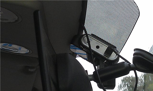

Сделал аналогично Коллажу - к левому прикуривателю изнутри подключился, провел в бардачок, установил тройник, в него втыкаю что мне нужно и спокойно , по левой стойке за уплотнителем провожу к зеркалу. Таким образом установил регистратор. Если что могу фото показать.

Ну у прикуривателя все стандартно, за бардачком слева шикарная ниша есть, там много чего полезного поместится (там я поместил тройник), далее по стойке, за обшивкой потолка и в районе зеркала вылезаем. (верхнюю часть обшивки стойки правой немного отщелкнул, чтобы провести кабель от стойки за обшивку крыши)
