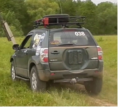

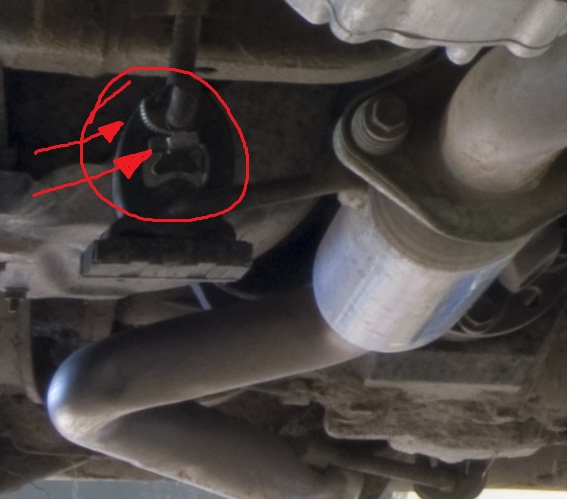

    Срывает глушак всегда , и единственное , что ты можешь сделать это повесить по хомуту за каждой резинкой и ничего более не слетит.
    Больше ты его не защитишь никак. А будешь гонять по говнам , то разорвешь и выкинешь внешний тепловой экран на резонаторе . Тогда глушак станет мелким и его не будет видно из под машины )))
    Ниже фотка машины с глушаком у которого оторвана тепловая защита.
