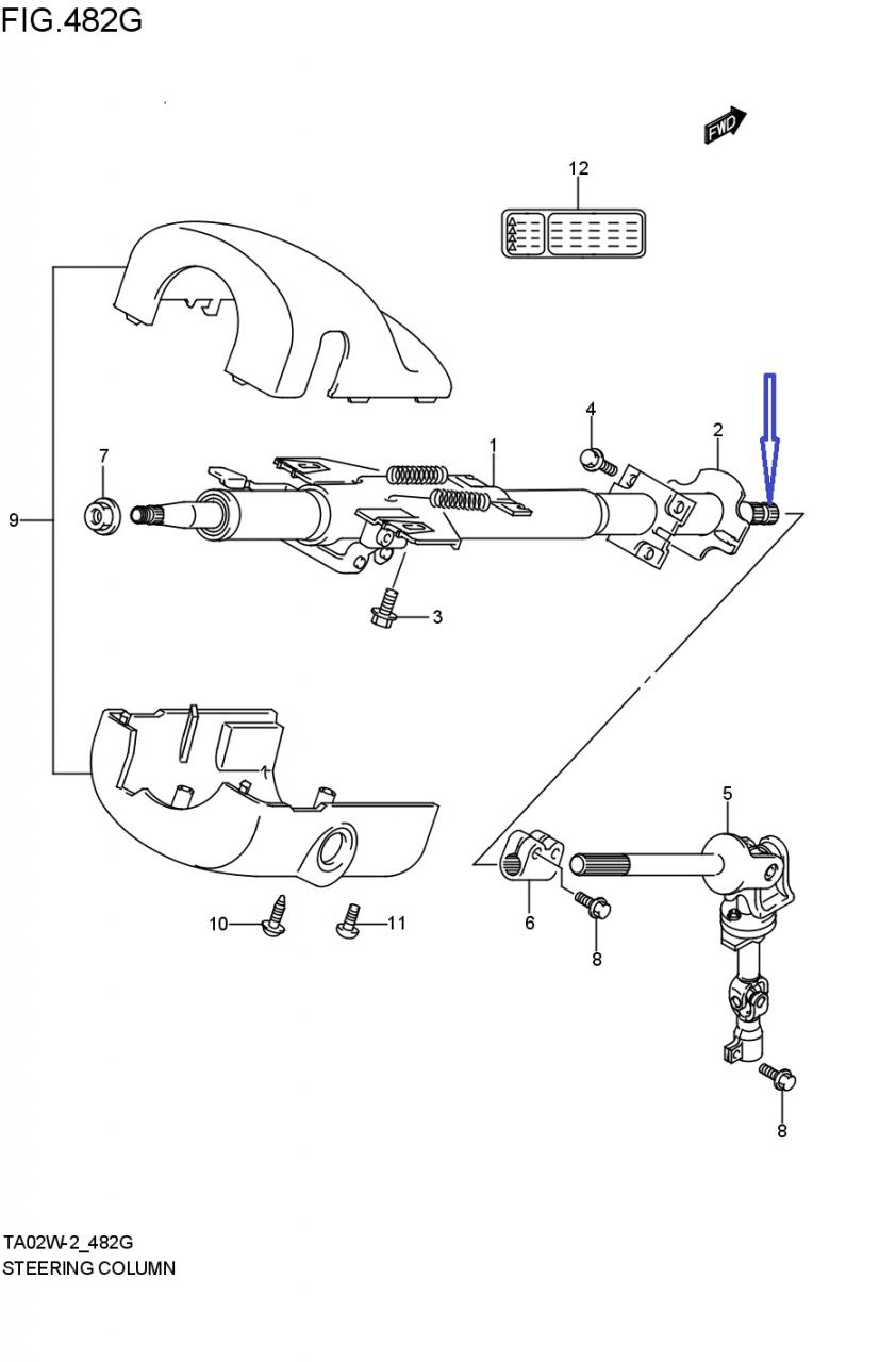

    Кто нибудь боролся с люфтом рулевого вала на выходе из рулевой колонки? При этом само рулевое колесо не люфтит.
    Там что-то наподобие втулки, только она напрессована на САМ ВАЛ, а не в трубу колонки. При проезде по неровностям, гравию стук из под капота и немного отдает в руль. Меняется ли она?

    Что-то не очень понятно о чем речь , у тебя машина с рейкой или редуктором?может на картинка есть?

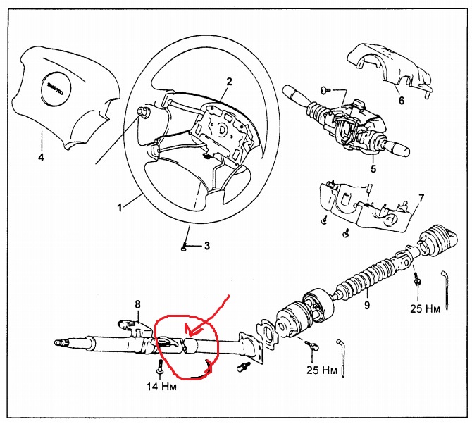

    Вал стрелкой указал

    Сам нашел ответ . Вот в этом месте - красненьким - сходятся 2 трубы , на них выбиты грани . Вот эти грани решили распремится и 2 трубы свободно стукали друг о друга , в результате чего непонятный стук , и люфт рулевого вала на соединении с карданом. Снял всю колонку , при помощи молотка исправил ситуацию.
