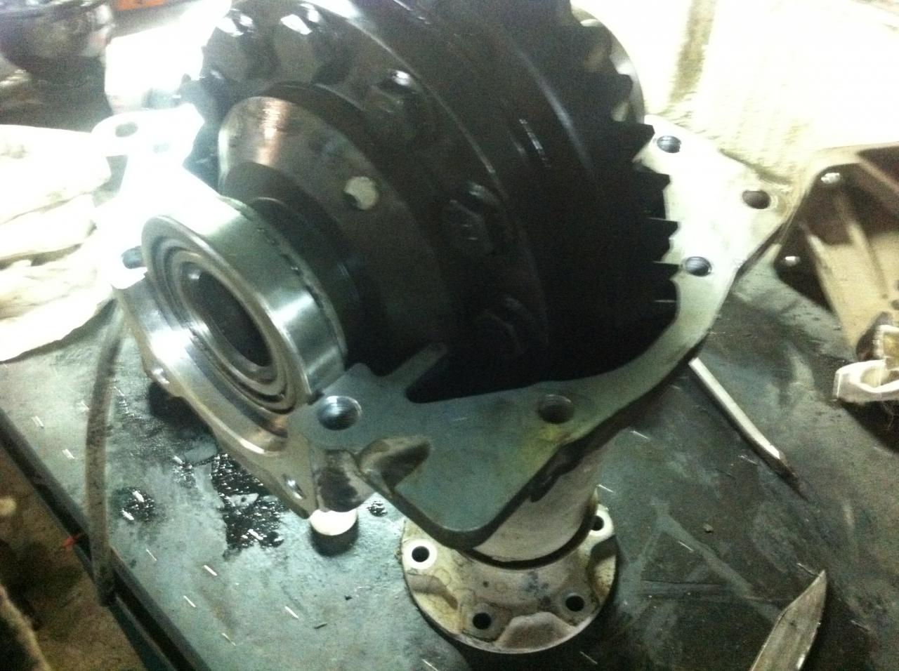

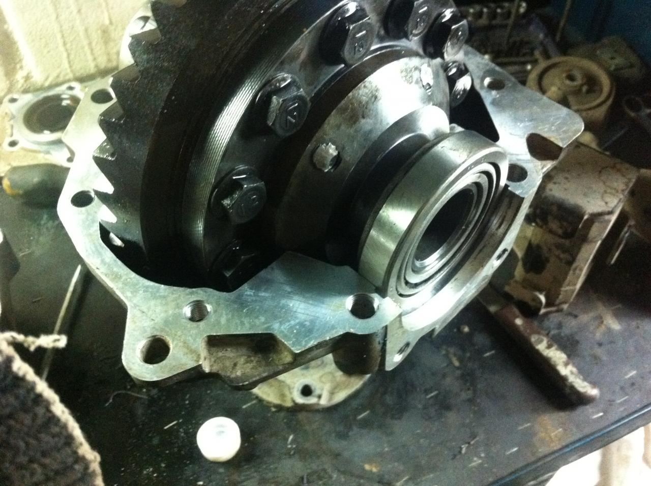

Друзья, хочу предостеречь! Являюсь "счастливым обладателем":thumbsdown: пилотного ДАКа в задний мост (и похоже единственным в России) сегодня решил поставить. Вот письмо которое я отправил разработчиками этого чуда:
Здравствуйте господа.
Какая-то печальная история получается с вашим ДАКом на гранд витару. Первое: подшипники с двух сторон проваливаются на валах ДАКа, а должны как минимум садиться внатяг. Подшипники оригинальные, новые. Но главое, ДАК НЕ ЛЕЗЕТ в корпус редуктора, упирается во внутренние отливы корпуса. Итог: помимо затрат на ДАК, 3600 подшипники и 4000 тысячи разобрать собрать + полдня убитого времени. Фото-видео прилагаю. Что будем делать???

Похоже, все ставят ДАК в рестайлинговый редуктор. Похоже, он другой. Если естбь возможность - надо обмерять те места, кототоыре не стыкуются (не влезает, размер подшипников) и отправить ДАКовцам. Они поправят.
!!!ДАК ДЕЛАЛСЯ В МОЙ ДОРЕСТАЙЛИНГОВЫЙ РЕДУКТОР 2006ГО ГОДА ВЫПУСКА!!!

Ответ: Самоблоки для SNGV разработаны и тестируются.
У меня авто 10 года. Двадцать раз уточнил у Даковцев "точно мое?", отвечали "да, конечно". Как они его разрабатывали, с чего снимали размеры непонятно...... Мы как начали собирать были в ах....уе!

Коллеги, подскажите. При замене родного диффа на NSGV 08г. заднего моста на дифф от VAL-Racing надо ли регулировать тепловой зазор и пятно контакта? Кто менял дифф заднего редуктора именно на машинках "моего" типа проконсультируйте, плиз.
