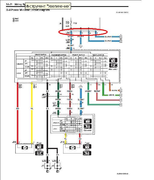

    Дорогие сузуководы! В связи с вступлением в силу закона о тотальном контроле граждан РФ, т.е. об ужесточении наказания за тонировку, хочу сделать на свою витару секретную кнопку отключения передних стеклоподъемников. Те кто разбирается в электрике подскажите в какой провод нужно вживить переключатель чтобы отключать кнопки передних стеклоподъемников.

    Берешь тумблер на 2 группы контактов и включаешь его в разрыв сине-белых проводов, подающих "+12B" на водительский блок кнопок и на переднюю пассажирскую кнопку.
    Правда, при выключенном тумблере с водительского блока ни одно стекло управляться не будет.
    Схема управления стеклами есть здесь: http://www.suzuki-club.ru/forum/showthread.php?t=64282

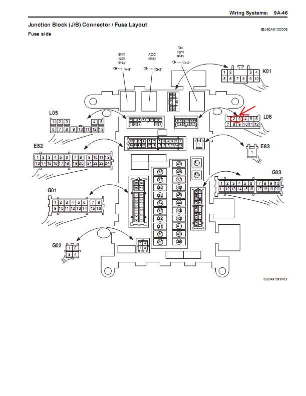

    Спасибо за ответ. Смотрел сегодня на блок предохранителей и фишки которые рядом с ним. Честно по схеме не чего не понял. Можете написать в какой из фишек находится нужный сине-белый провод?

    Разъем L06 блока предов под торпедо. В нем 4 сине-белых провода - по одному на каждую дверь.
    Тебе нужны контакты 2 и 3.
    [​IMG][​IMG]

    Вот так выглядет блок предохранителей.
