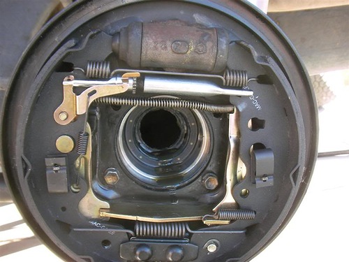

У меня похожий звук был, когда выпал "солдатик" в заднем тормозном механизне (барабанном). Это на Tracker. Звук проявлялся не всегда, но за душу брал.

Оказалось, что проблема не с передом, а с задом.
Задние колодки ушли в ноль. С левой стороны вообще до железа.
Кто бы мог подумать, что за меньше чем 10 тыс. км колодки уйдут в ноль.
Оказывается, что если много месишь грязь, то задние колодки быстро умирают. Говорят, что анти рекорд жизни колодок - 800км.
Опытные гряземесители рекомендуют после грязи снимать барабаны и чистить внутри, чтобы колодки подольше ходили.

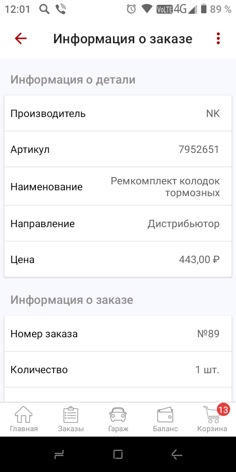

Друзья, нужен совет. Полез в передние тормоза из-за скрежета - оказалось, что развалилась и попала между колодкой и тормозным диском металлическая проставка, которая находилась между колодкой и суппортом. Надо заказывать новую. Подскажите номерок ее? И можно ли временно без нее покататься?

Если я правильно понял , то речь об антифрикционных накладках . Отдельного оригинального номера у них нет : Тынц
На мой взгляд , они и нафиг не нужны , мне без них авто досталось , я без них ездил . Правда , многие приличные неоригинальные колодки имеют на тыльной стороне такого рода скользкие накладки .
Спасибо. У меня сохранилась одна круглая накладка, которая с тыльной стороны колодку толкает. А я интересовался позициями 11 и 12, которые с торцов колодок. Вижу, что у них номера для заказа есть. Наверное, восстановлю, а то побрякивать стала колодочка в суппорте. Приятель сказал, что они в комплекте идут с оригинальными колодками, но ценник у оригинальных какой-то неадекватный)

вечером кину номер неоригинального комплекта этих прижимок...
или самому можно найти ...
Ок. Спасибо, буду признателен. Сам пока оригинальные нашёл. С таким ценником в запас не наберёшь. А хотелось бы, а то маленькие, теряются.
