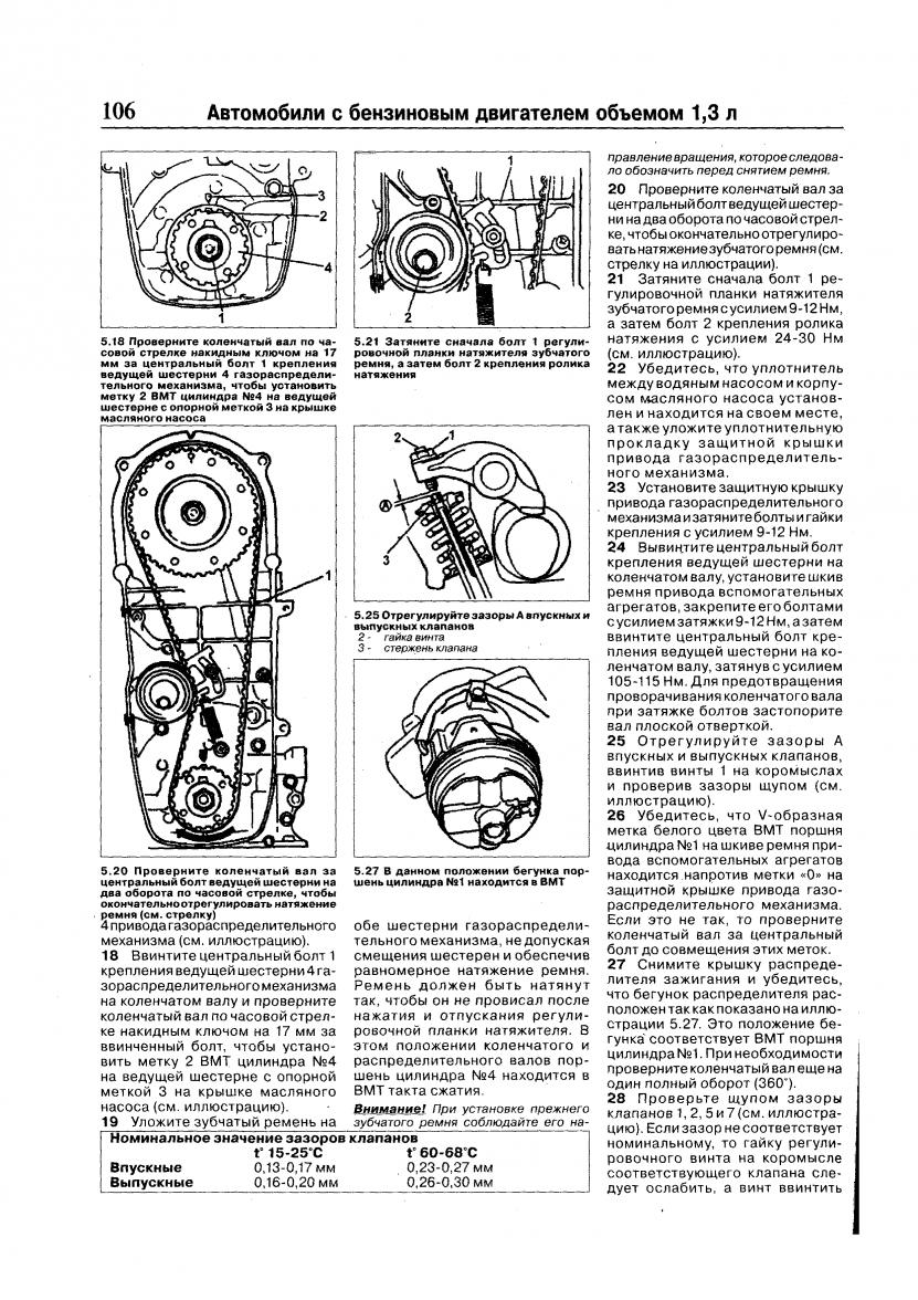

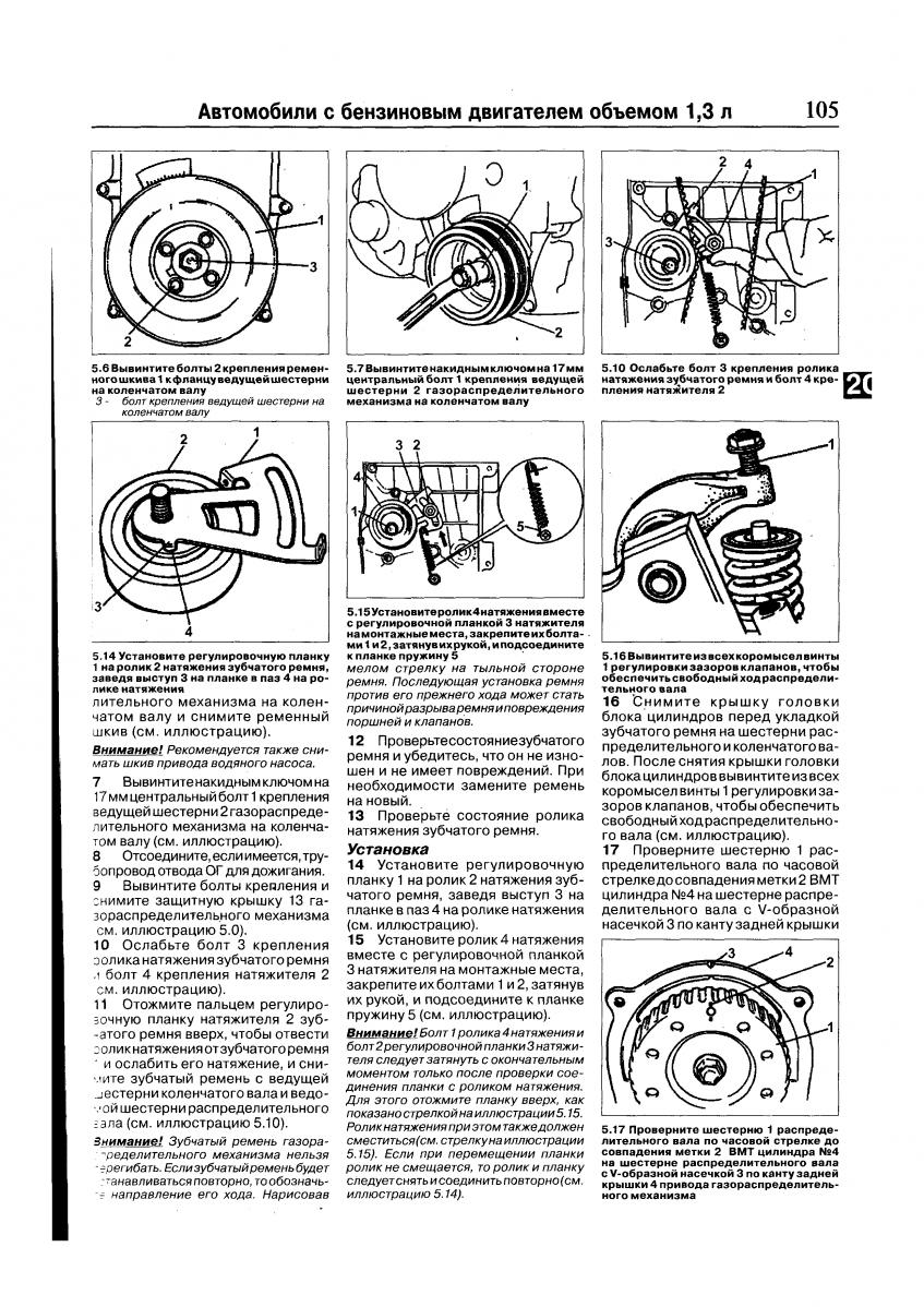

Возможно ли самостоятельно поменять ремни генератора и ГРМ? Если да, то есть ли где нибудь мануалы по этим вопросам?
Снимал, менял - все можно сделать самому, если есть желание и время.
Придется вывесить двигатель и снять правую опору двигателя, а дальше:

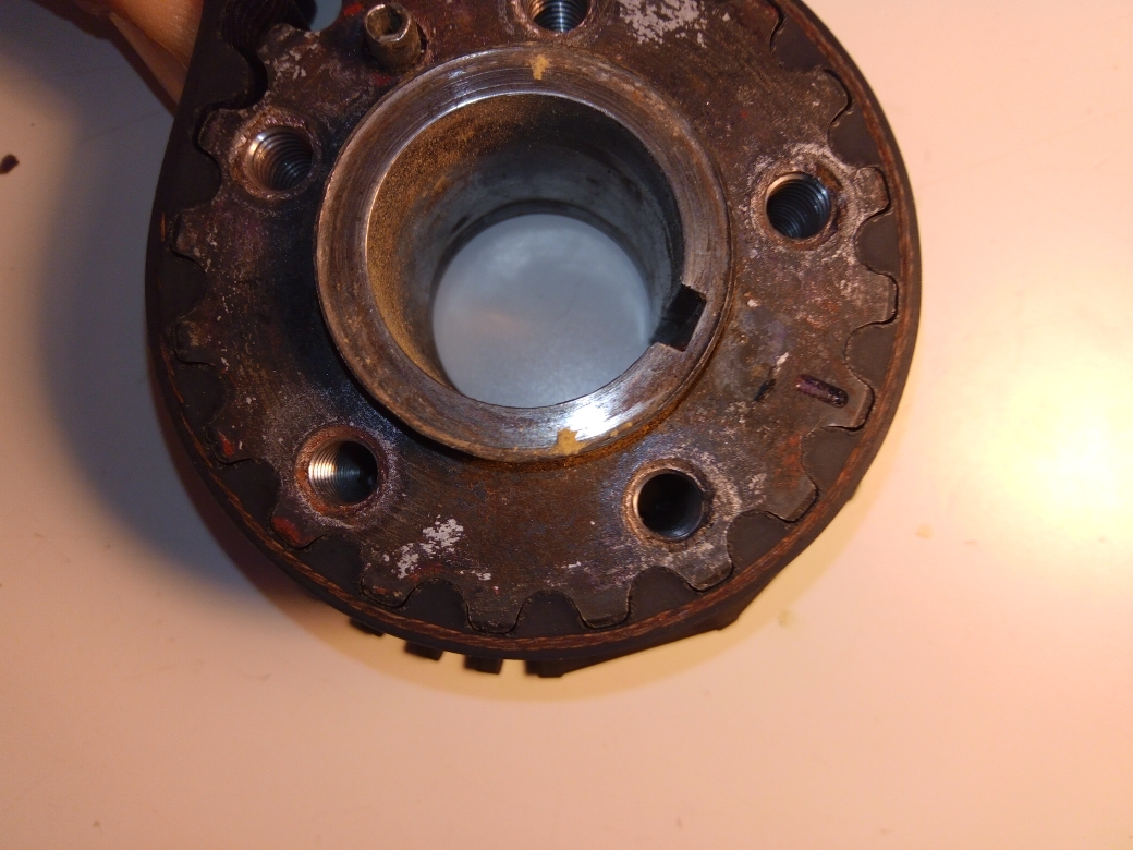

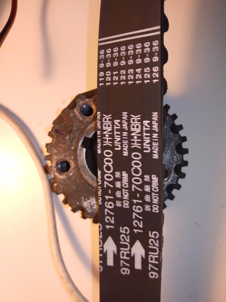

Приехал этот самый UNITTA, что-то он мне хлипким показался. И коробку вскрывали... могу конечно, предположить, что ремень висел на витрине или его просто фотографировали для сайта продавца, но.... Начинают терзать некоторые сомнения. Кое-какие исследования проведены.
К счастью, не выкинут тот самый нижний шкив (шестеренка ремня ГРМ коленвала) который менялся осенью с фотоотчетом.
Взял, наложил на него старый но добрый Gates PowerGrip, заполнило профиль очень плотно, и визуально он толще.
Однако, сделал то же самое с вот этим Unitta - непонятно, штангелем меряю, разница в диаметрах охваченной ремнем шестеренки от силы 0,2 мм.
И вроде как хотя визуально лежит не так плотно, но и не шатается. Чешу репу.
Высота зуба явно разная, вот и непонятки, с учётом что это новый не хоженный ремень, ну не знаю, нужны ли тут слова.

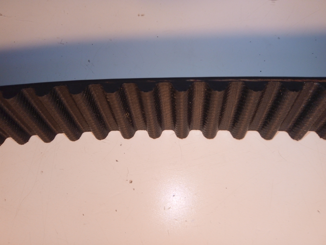

Ширина зубца , вот что вызвало подозрения.
Высота нормальная вышла, в пределах разумного отклонения. А вот ширина зубцов явно хромает, причем непонятно, это такая задумка от супер-прочного материала, брак, небрежность конструкторов или экономия резины у фальсификаторов.
Информации о том, как отличить у этого бренда оригинал от подделки нету.
