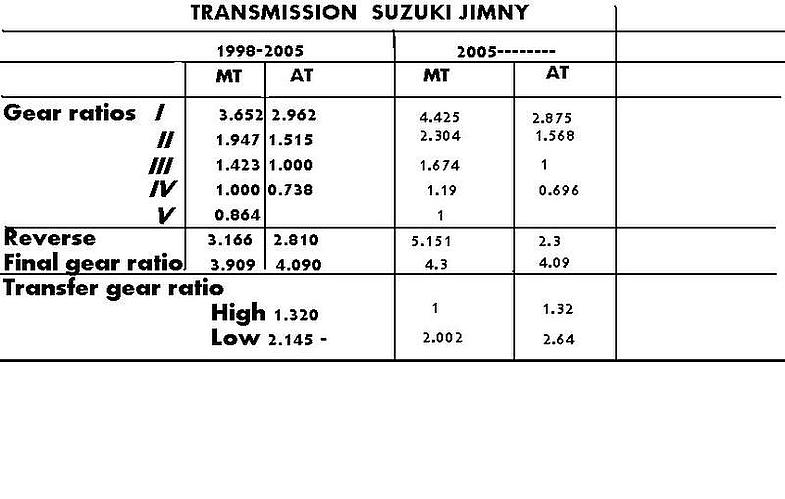

у Джимов с РКПП , дорейсталинга , очень дебильные ПЧ ...
неудобно трогатся , первая высокая очень ....

2007 год это послерестайлинга , там КПП изменили , понизили ПЧ
поэтому подругому
чуешь ? ;)
