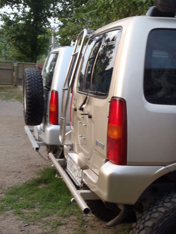

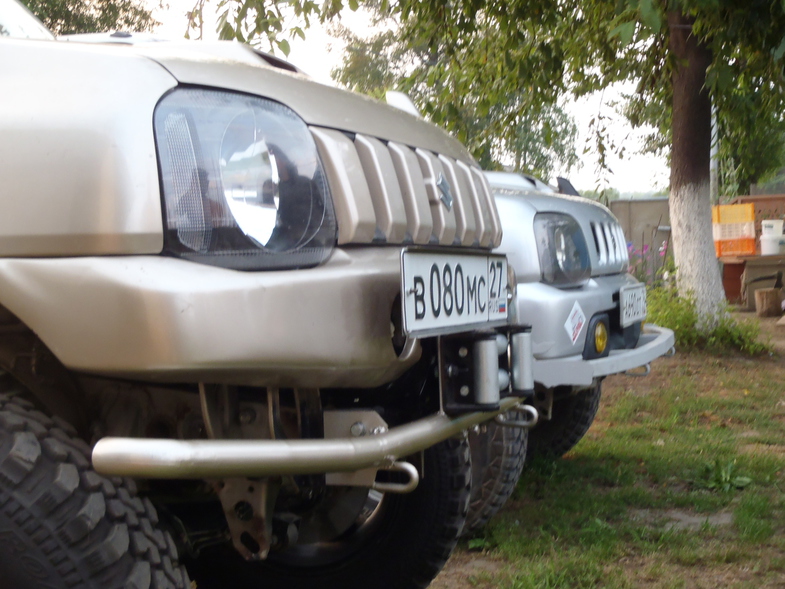

    А вот еще:
    [​IMG]
    [​IMG]
    Силовые бампера
    [​IMG]

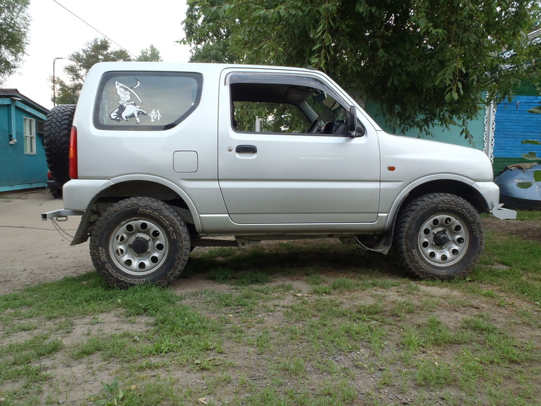

    +1 лифт подвесочки, усиленными пружинками..
    [​IMG]
    [​IMG]

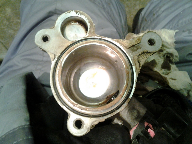

    Кольцо на оси коромысел 09280-12009 D=1,9 ID=12,6
    Размеры аналога 013-016-19
    Если у вас вот так течет масло
    Не спешите менять вот это кольцо и жирно мазать герметиком... Не поможет!!!
    Вам нужно добраться вот до этого колечка!
    Посмотрите какое оно задубевшее и конечно пропускает масло! Поставьте новое колечко!
    Смазать герметиком нужно только так, большое кольцо мазать не нужно!
    И вот оно счастье обладателя двигателя G13B! Течь устранена!!!

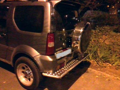

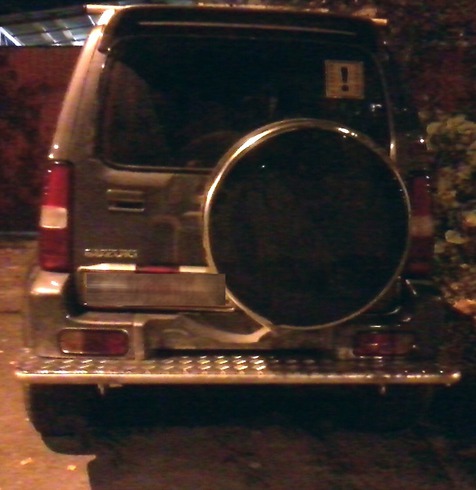

    Приложил свои руки к Краснодарскому Джимнику. Вот что получилось.
