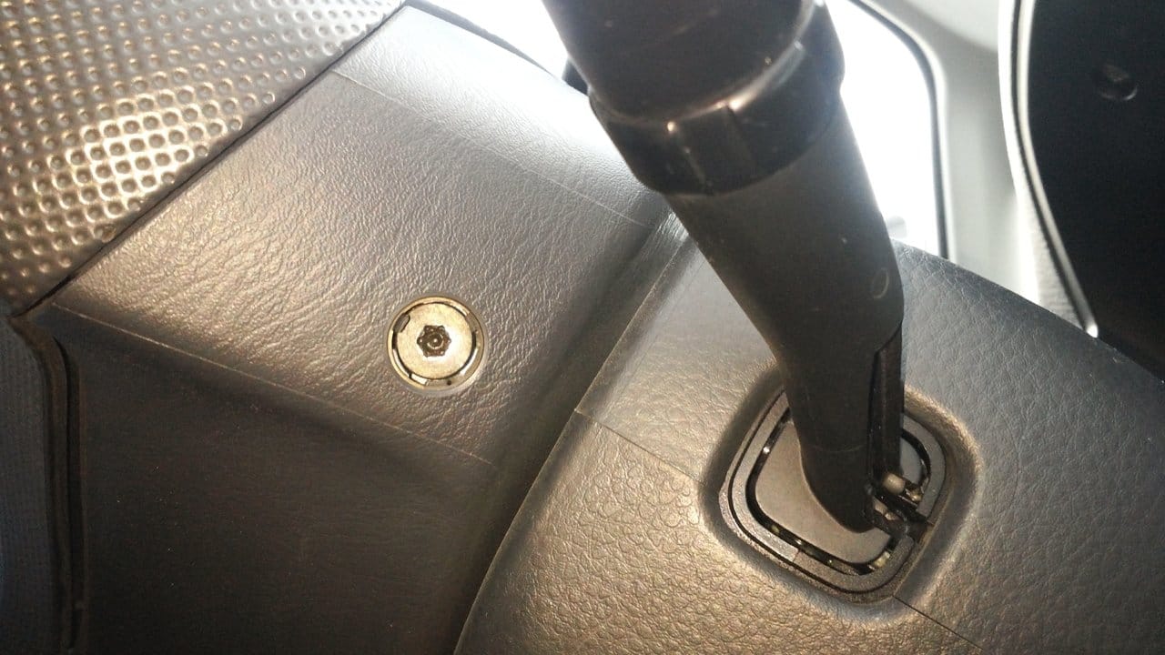

    С обратной стороны на спицах увидешь 2 отверстия, там 2 винта под ключ "звездочка". Отворачиваешь - снимаешь подушку. Сам руль на валу крепится гайкой, в общем ничего сложного.

    Эти 2 винта крепят подушку безопасности водиреля. Снимаешь ее, отключаешь (ессно при отключенном аккумуляторе), отворачиваешь центральную гайку с рулевого вала и вытаскиваешь баранку со шлицев.

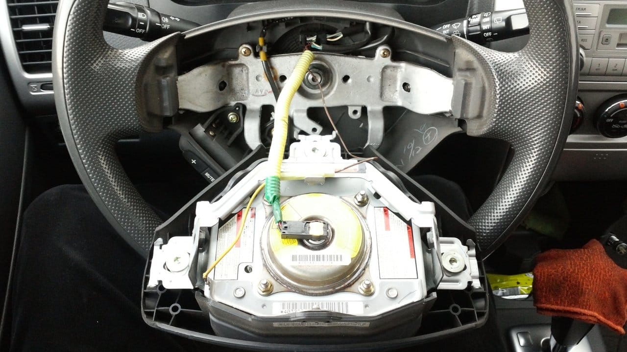

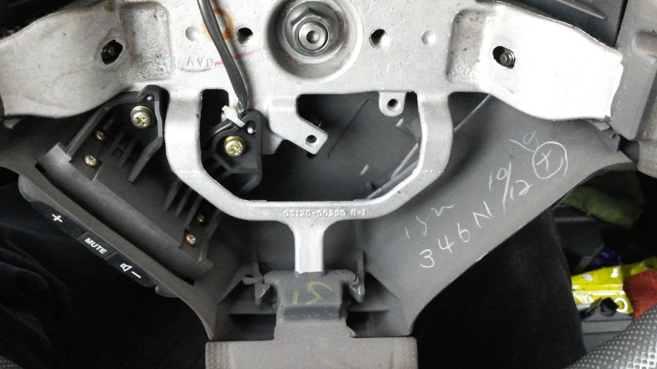

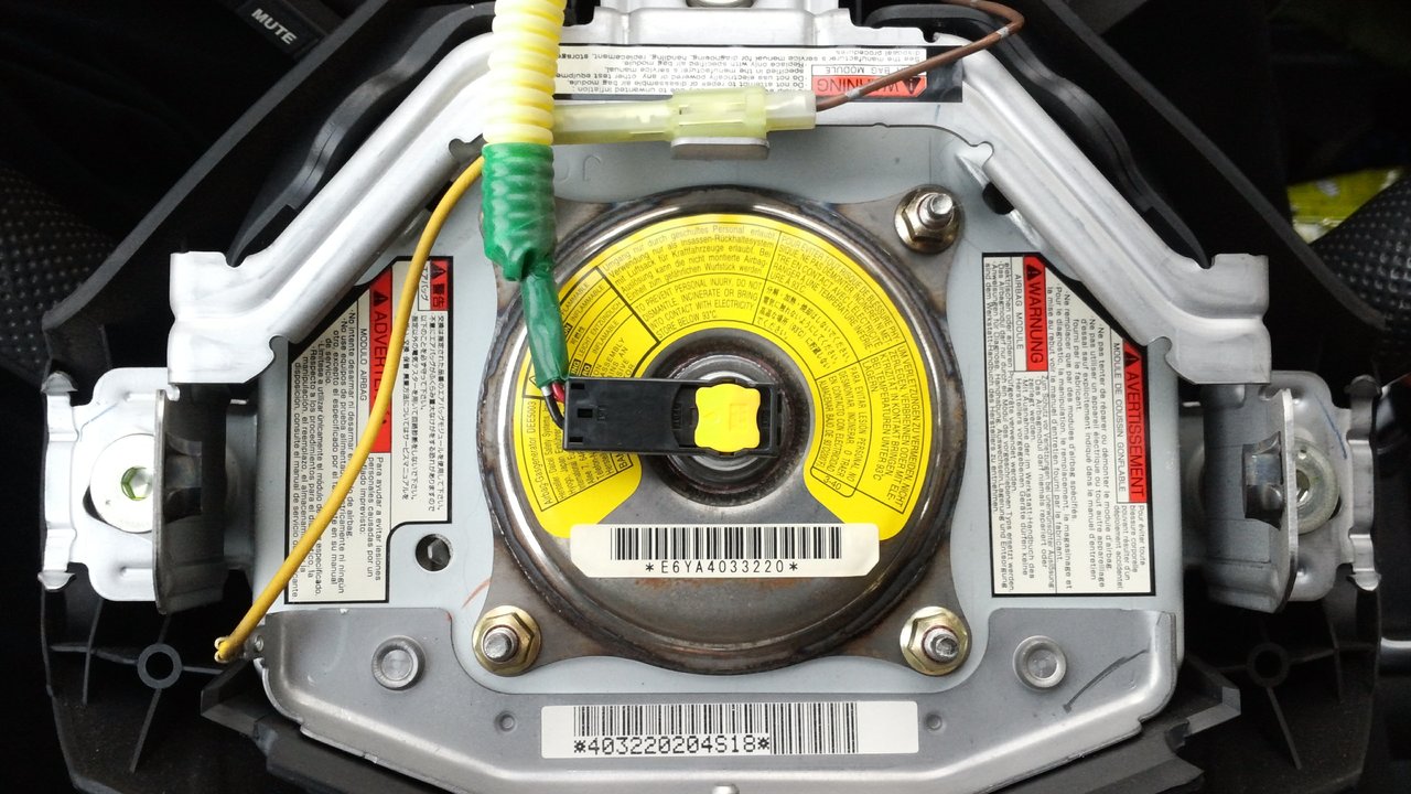

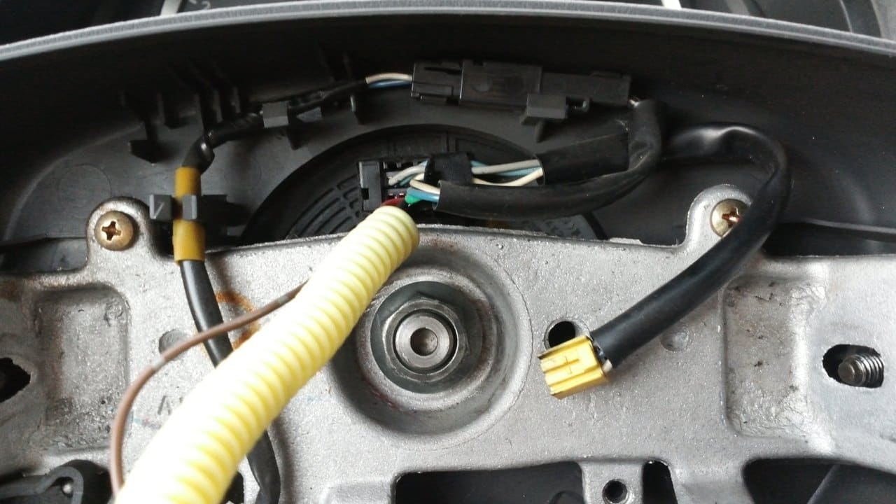

    При езде по камням что-то гремело в районе руля, решил разобрать, посмотреть.
    Что за жёлтый разъём? Не нашёл куда подключить. Видимо это он и гремел.
    А это подушка, которая бьёт по мордасам в случае ДТП.
    Разъём закрепил, надеюсь греметь перестанет.
  10. KASiK
    Клубный партнер
    26 авг 2008
    8.487
    Это разъем для кнопок круиз-контроля. Есть на многих Лианах, хотя круиза на них никогда не было. На американских Аерио только видел. Жаль, что предусмотрели частично его установку, но до конца дело не довели.
