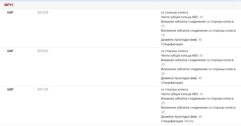

    Мальчики, ну подскажите, сколько же зубьев на этой гранате?? Купила по каталогу- на ней их 19, не подходит. Кей 2003, 2вд, HN22S.

    Спасибо большое за то,что откликнулись. Сняли гранату: там внутри 23 зубца, снаружи 24, ни один каталог по Кеям такую не показывает((( Внешне граната целая, но ведь стучит на поворотах((((

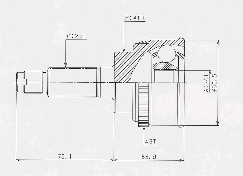

    В нескольких магазинах парни-продавцы пересчитывали. Нашли в каком-то каталоге вот эту NKN 24-49-23 NS5100-2H. Здесь шлицы соответствуют моей гранате.

    С большой вероятностью 24 - внутренние зубья, а 23 - наружные
    т.е. наподобие HDK SU-24a43

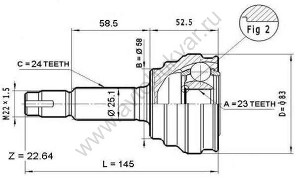

  11. user1975
    user1975
    5 окт 2009
    1.596
    Баллы:
    369

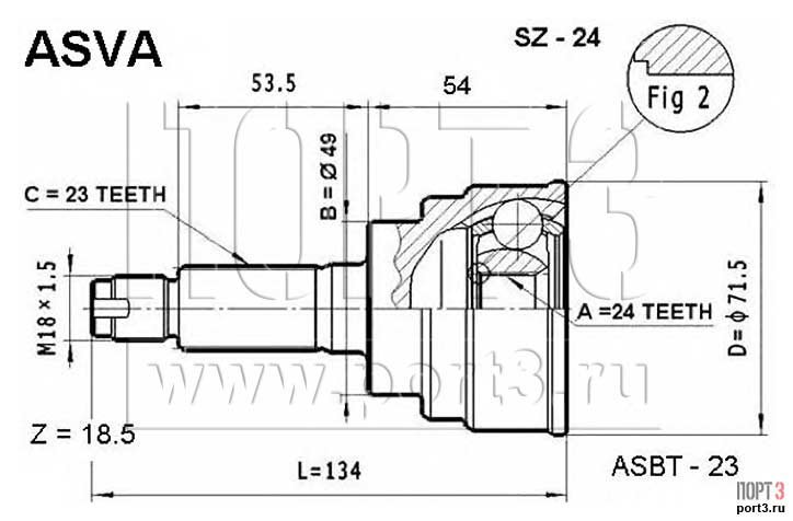

    А это что за шрус? И почему резьба М22х1.5 ? Разве не М18х1.5 должна быть?
    Я это говорю к тому, что приведённый мной HDK SU24A43 взят из каталога HDK и применяемость указана на Suzuki Kei
    Ещё есть аналог Asva SZ-24
