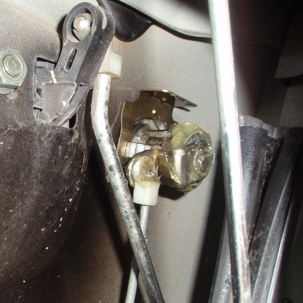

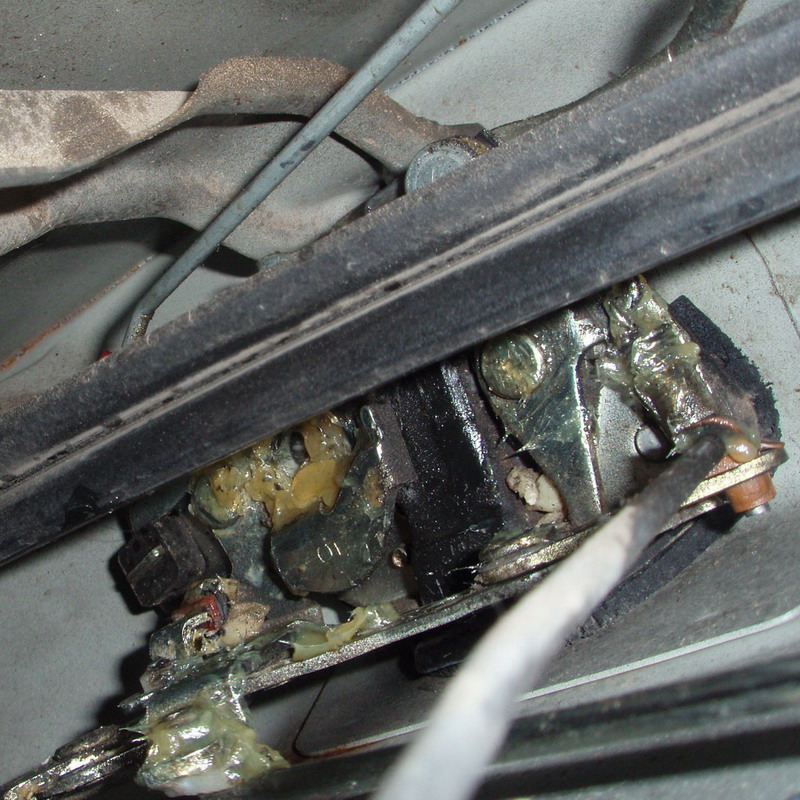

    Подготовка замков дверей к зиме,
    заводская смазка через 5-7 лет полностью приходит в негодность – просто осыпается кусками!

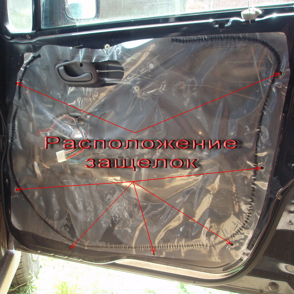

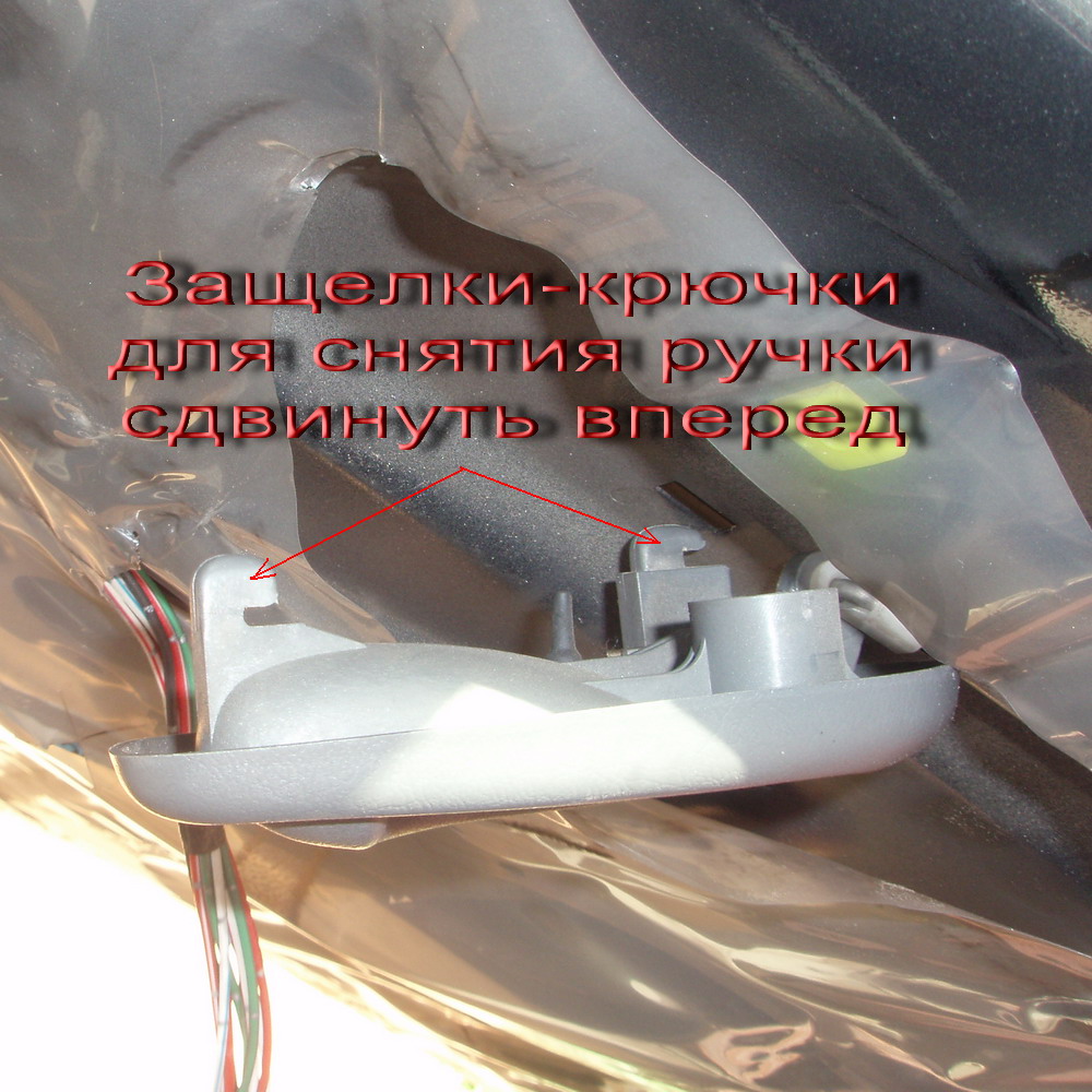

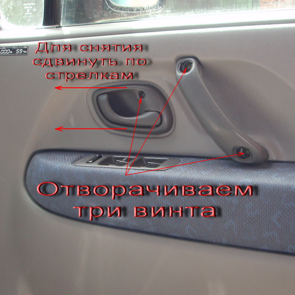

    Разборку начинаем с вывинчивания трех винтов.
    Затем, начинаем отщелкивать нижние защелки (показаны на фото)
    и с каждой стороны двигаемся кверху.
    Сдвигаем ручку открытия двери влево (к лобовому стеклу).
    Никакие тяги отсоединять не надо!

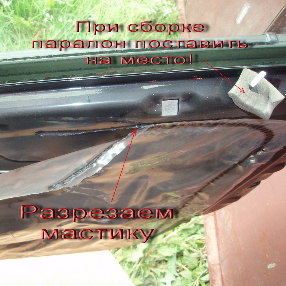

    Ручка свободно проходит сквозь отверстие в панели. Отсоединяем разъем от блока
    управления стеклами. Аккуратно отгибаем полиэтилен, как показано на фото.
    При необходимости промываем элементы замка, наносим смазку.
    Смазка не должна быть текучей, например Литол-24.
    Все, сборку производим в обратной последовательности.
