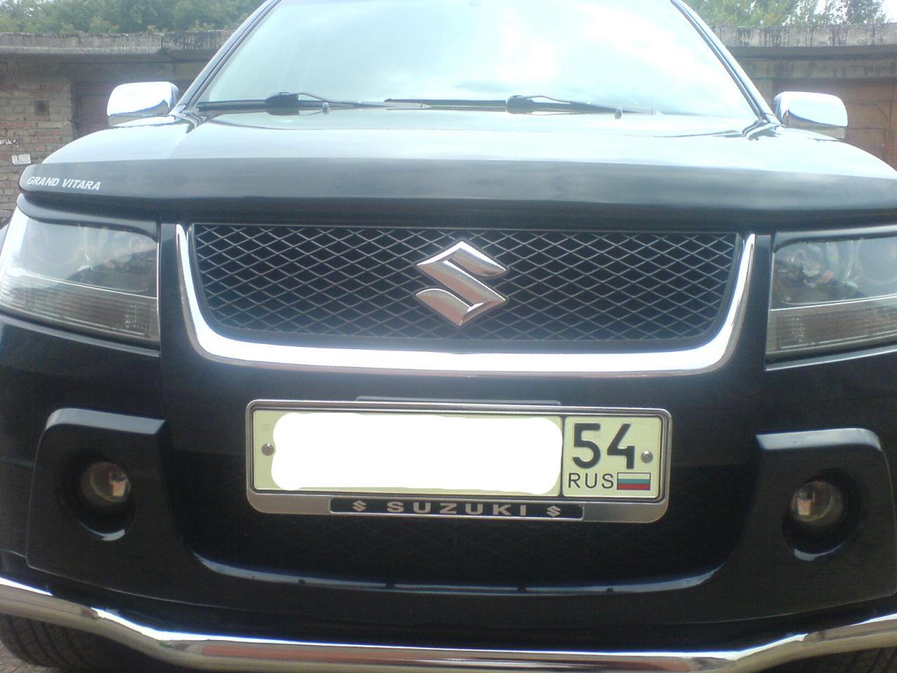

Купил в хозмаге, вырезал по размеру , и поставил нержавеющую сетку, ячея 2х2 мм, прикрепил черными пластиковыми стяжками изнутри, при снятой решетке доступ нормальный, во всяком случае для меня. Делов на 2 часа, а по цене ваще гуд.

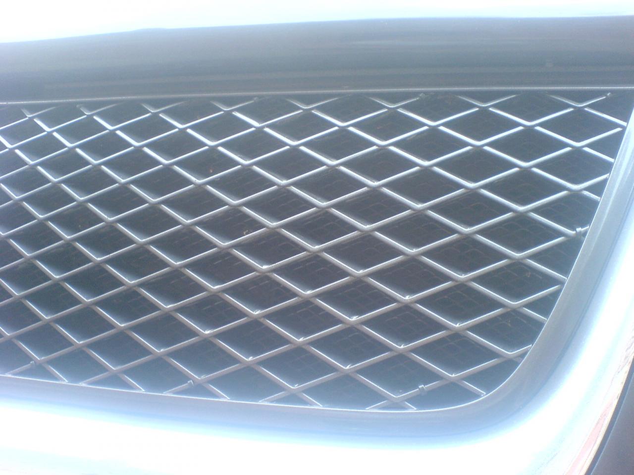

тоже купил сетку на авторынке, 300р. хватило на верх и низ. крепил на пластиковые хомуты. Реально работает, радиатор чистый, а весь шлак, мухи ,пух и т.д. в мелкой сетке застривают:thumbsup:

3x3 в самый раз будет. Не мелкая и не крупная, 5х5 тоже ничего, но от мелкой летающей пакости не спасает уже.

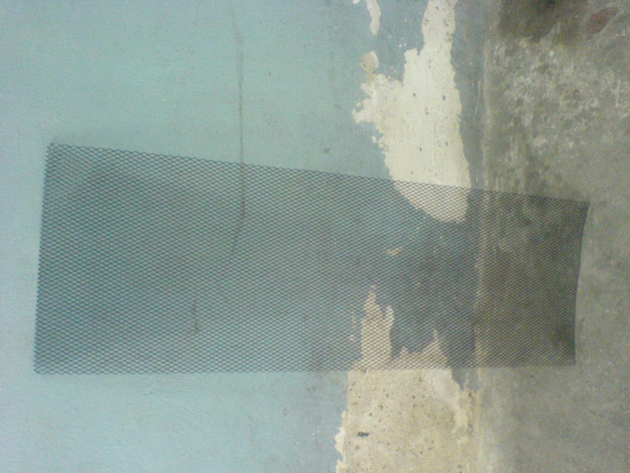

привет всем. я купил за 250 р сетку черную алюминиевую. из газеты по наружним размерам сделал шаблон. ножницами вырезал сетку. снял снизу спереди пластиковый фартук. сетку просунул внутрь. пролезло нормально. закрепил ее черной проволокой 1 мм. 4 крепления по краям хватило. и все. вид прекрасный. радиатор чистый. не мою ее совсем. все омывается при дожде само :thumbsup:
