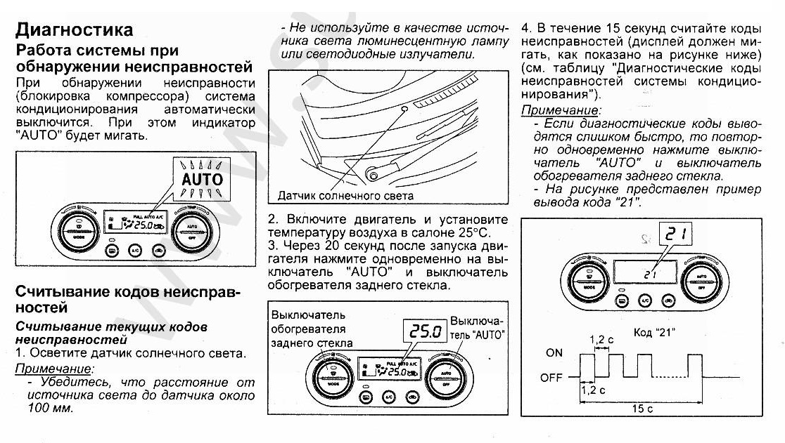

    По хорошему, вначале надо считать код ошибки (как системы охлаждения, так и двигателя), после чего искать причину поломки.

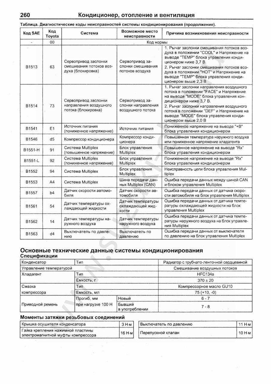

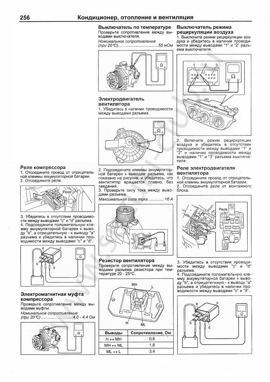

    Посмотрите скрины, может пригодится:

    Все, проблема решилась! в косе был перебит один провод! нашли схему с помощью мануала. вот ссылка на него очень полезная вещь www.suzuki-club.ru/forum/…Workshop_Manual_RS415.zip
