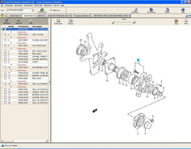

А уплотнения (сальники) на ступице менялись тоже? А ступичный подшипник менялся?
jek019
2 Январь 2012
НН
СГВ 1999г. 2,5л
Ответ: Свист колодок - поиск решения...
да менялось : 20,19 , 18,17 , 15,14,13,12 ,11, 7 ,6
проверил щас, снял заглушку , свист-скрип остался.
