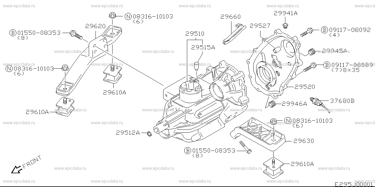

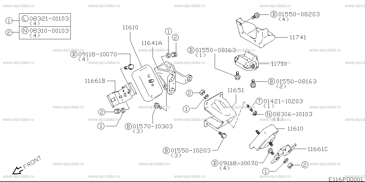

подушки ( плотные резиновые проставки) через которые двигатель и коробка крепятся к раме. Если они лопнули или разболтались, то это может быть причиной вибрации
Nansen
26 Июнь 2007
2,421
703
полярник
На раздатке, например на JB33.
Три резинометаллические детальки под номером 29610А
Ну или под двигателем.
Две резинометаллические детальки под номером 11610.
Резинка разрывается или отрывается от металла и агрегат (двигатель, свинченный с КПП и раздаткой) в этой точке начинает болтаться нипадецки.
В иных местах разрыв/отрыв можно обнаружить, оттопырив агрегат вверх монтажкой.
В других местах сложнее.
