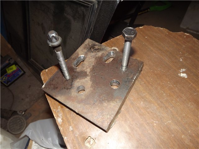

    Т оже не мог снять, пришлось сделать съёмник. кусок железки просверлил 4- отверстия чтоб на шпильки полуоси оделся (на овальные отверстия не обращай внимания, это я ошибся с расчётами,просверлил не точно поэтому пришлось растачивать их) и 2- отверстия сделал с резьбой. Вкручиваем два длинных болта, они упираются в чулок и полуось вылазит. d9d5f0b63c7b.jpg

    Сань , фотку не видно , хотелось бы посмотреть . размер наверное великоват.
    Тоже юзал барабан вместо обратного молотка , очень хорошо выходит.

    Привет Санёк!!! Чёто я не понял у меня просматривается нормально. Делал фото как всегда. Ладно пойду ещё раз зафотаю, повторю.

    качество поставь поменьше , тут ограничение по размеру фотки.
