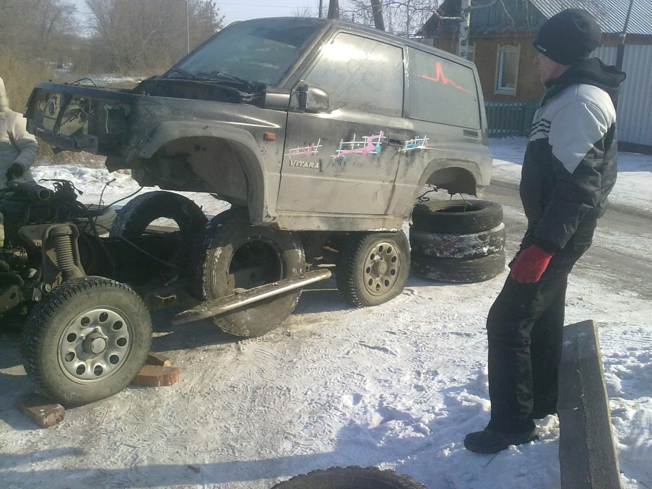

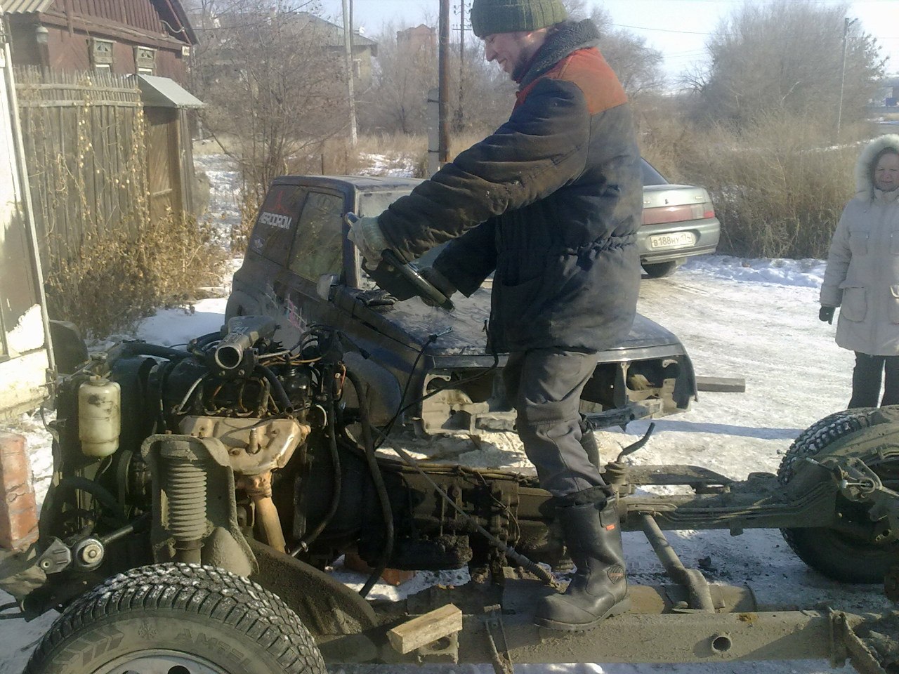

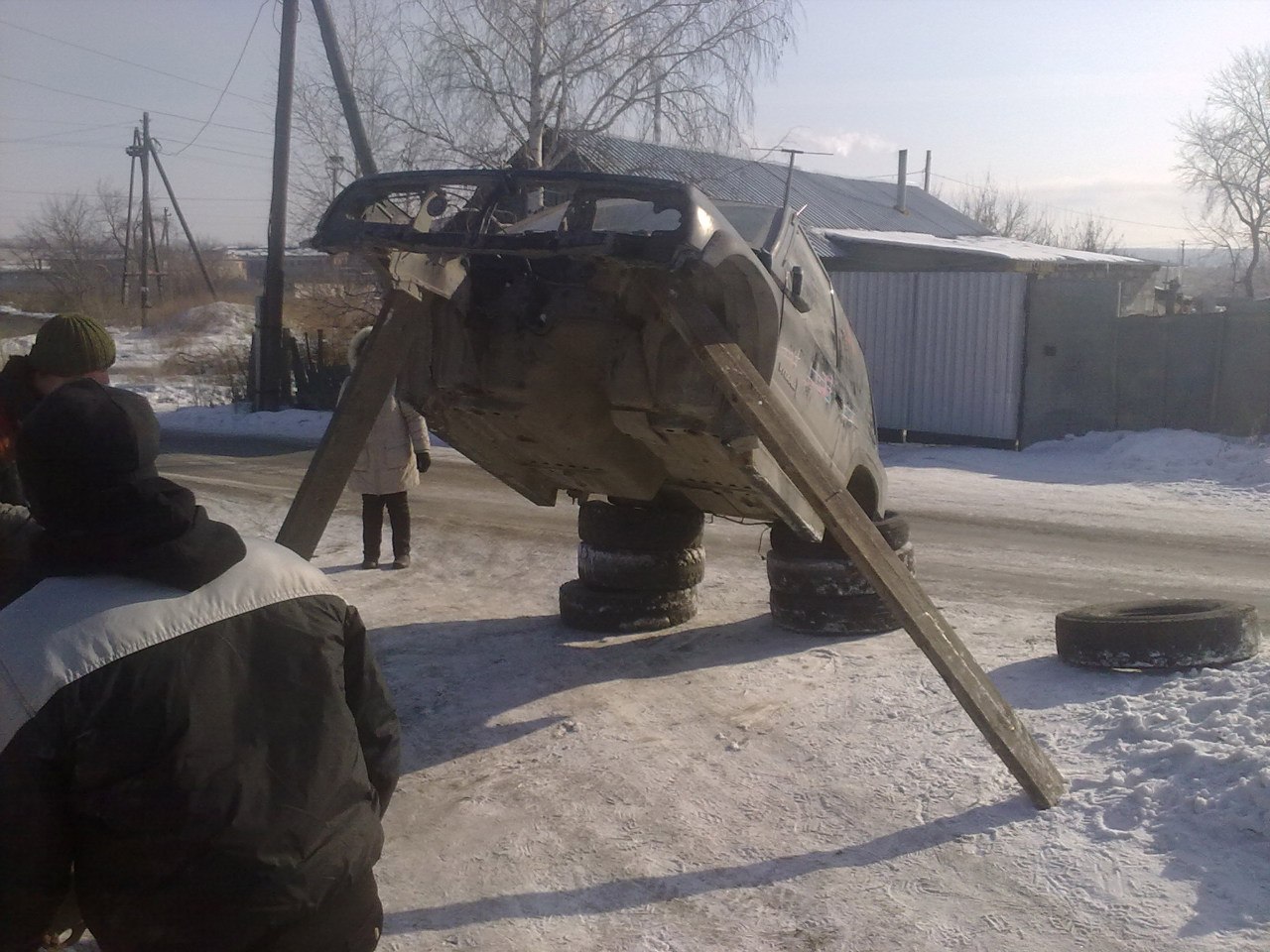

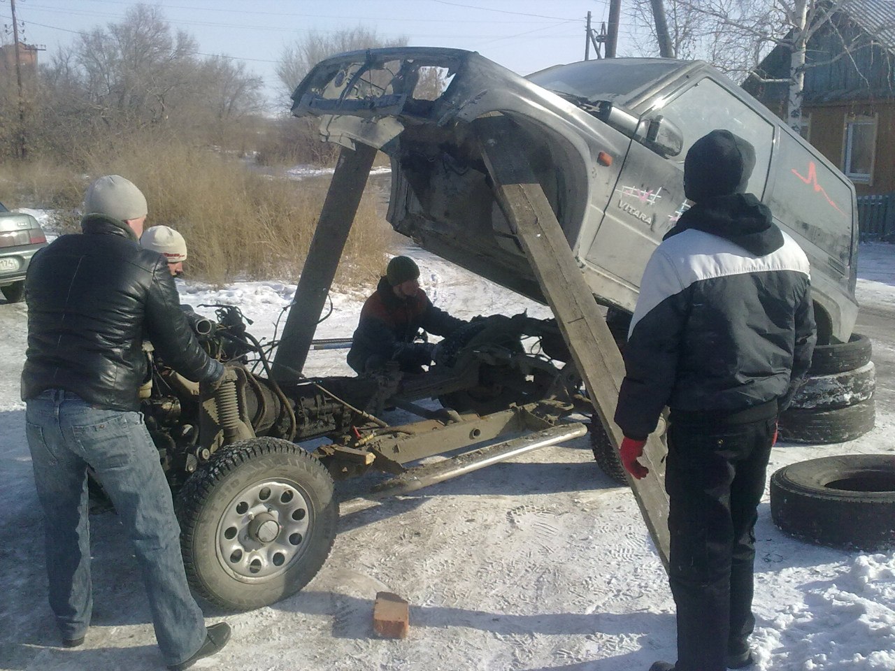

Ответ: Фото подкапотного пространства.
Специально для Александр Mi, ставили и снимали 5 не шибко здоровенных парней, единственное что на раму, руками кузов в сборе поставить очень сложно т.к поднимать над двигателем высоко и в шпильки ещё попадать, решено было соорудить вот такое:hilarious: наложили колёс под раму опустили на них и как по роликам подкатывали кузов к местам крепления поочерёдно приподнимая , воровайкой конечно проше было- но ребята все "ненормальные" и не привыкли идти простыми путями:D Видели бы вы лица проезжающих автомобилистов и соседей:hilarious:
