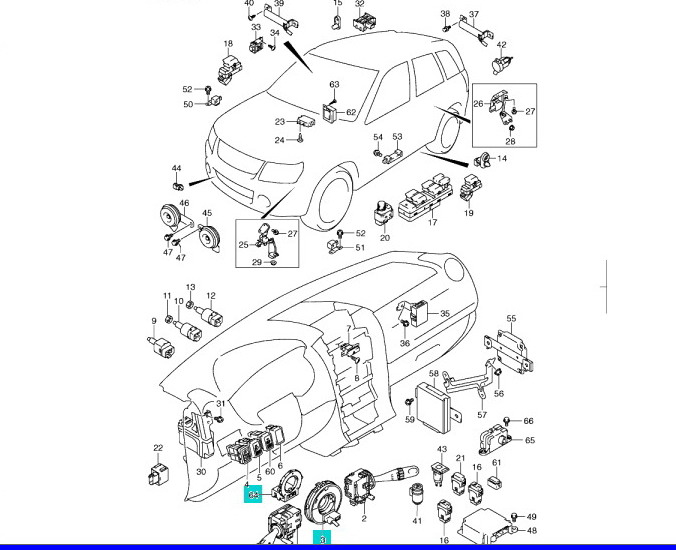

Готовить 300-500 бакинских, точнее обещали посказать позже. Поищи по форуму, есть много тем, народ пытается восстанавливать - но не на долго. У вас проще - поищи по сервисам и магазинам, у нас только заказ. Я заказал кучу запчастей на ремонт ходовой в Москве, там же обещали и узнать про этот шлейф. Но это не самая дешевая фирма.
Нужна позиция 3, но зависит от органов управления на руле (аудио-круиз-запуск...)
А при чем тут она? Позиция 3.

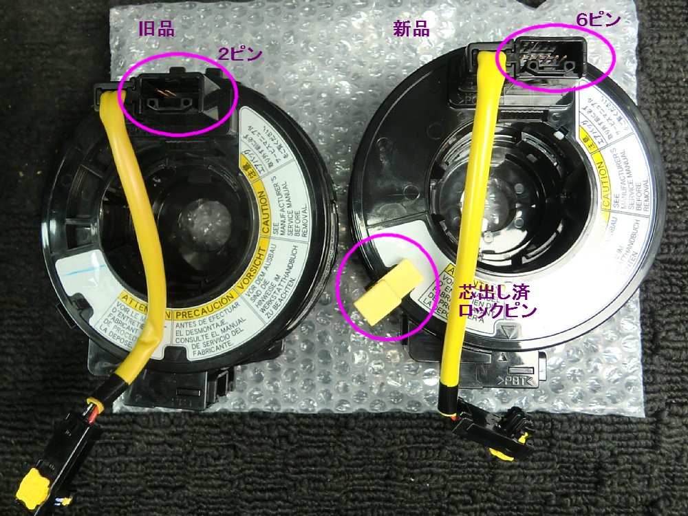

Позиция 3, как ее называют на форумах - подрулевая улитка. В ней находится шлейф от рулевой колонки (переключатели аудиосистемы, круиза....) до общей проводки. Он работает по принципу рулетки, он и выходит из строя, по виду аналог компьютерного шлейфа, поскольку постоянно сматывается-наматывается - проводники ломаются. По разговорам - наиболее частая причина появления индикации неисправности подушек. На истину не претендую. Такие размышления по итогам изучения форумов, во вложении вид изделия в зависимости от года выпуска.
