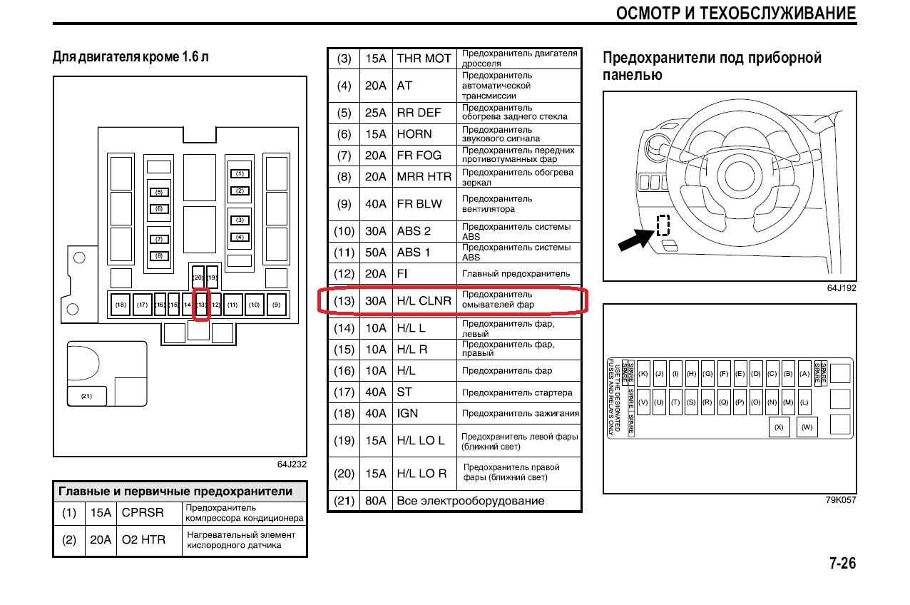

По щелчкам тебе правильно пояснили.
По омывателям - ближний свет был включен при "проверке"?
Если да, то возможны варианты: перегорел предохранитель, отгнили провода на моторчике, сгорел моторчик, банально закончилась вода в бачке...

Должен работать от кнопки при включенном ближнем свете, если не работает то проблема скорее всего в насосе[DOUBLEPOST=1515734631,1515734529][/DOUBLEPOST]
На вводе в насос окисляется и отваливается провод[DOUBLEPOST=1515734726][/DOUBLEPOST]
