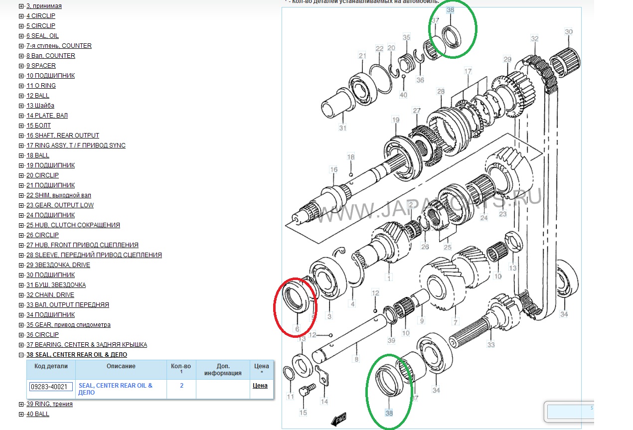

Добрый день, принимайте в Ваши ряды, стал счастливым обладателем Vitar'ы 2004 года.
Есть мокрые места на раздатке, сказали течет сальник, от раздатки к переднему кардану. Именно который идет на соединении раздатки и кардана который ведет на передний редуктор, так вот не могу его найти на схеме, нигде не видно, может кто из уважаемых сможет подсказать номерок этого сальника? Vin машины JSAFTL52V00221032
Зеленым отмечены сальники передний и задний на раздатке (они одинаковые),
красным - соединение с КПП.

Хоть уже разобрались и заказали, все равно встряну так сказать для поиска...
Для большинства передний сальник раздатки (сальник переднего кардана в раздатке, SEAL, CENTER CASE OIL) и задний сальник раздатки (сальник заднего кардана в раздатке, SEAL, REAR CASE OIL) одинаковые, размер 54х40х10. Suzuki 09283-40021, Corteco 19027778B, по факту оба варианта - один и тот же сальник производства NOK.
Попадались и неодинаковые, например задний сальник раздатки XL-7 может быть 09283-44015
Доброе утро!
Не могу найти эту схему на экзисте.
1. Подскажите пожалуйста код сальника соединения №6 (красным) вроде он 09282-35002
2. Подскажите код сальника который на АКПП (!!!) между раздаткой и АКПП 29792-57B01 (вроде он, но не уверен) [DOUBLEPOST=1478158171,1478155733][/DOUBLEPOST] 8fURqRhSotA.jpg

Доброе утро!
2. Подскажите код сальника который на АКПП (!!!) между раздаткой и АКПП 29792-57B01 (вроде он, но не уверен) [DOUBLEPOST=1478158171,1478155733][/DOUBLEPOST] Посмотреть вложение 106411
1. Бывают 2-х видов, смотрите по VIN. ТРАНСМИССИЯ => [ 79A ] ПЕРЕДАЧИ ТРАНСМИССИИ (01,02,03 MODEL:4WD) => 6 SEAL (http://www.suzuki-cat.ru/?&action=d...01&gr=2&page=53&pagetitle=TRANSFER+GEAR+(4WD))
2. ТРАНСМИССИЯ => [ 59 ] AT КОРПУС ТРАНСМИССИИ (AT) => 4 SEAL (http://www.suzuki-cat.ru/?&action=d...dif=01&gr=2&page=32&pagetitle=AT+TM+CASE+(AT))
Зелёным обведено — наружный сальник или внутренний? Меня тут в сервисе озадачили, задний сальник раздатки течёт. На схеме в exist/emex нигде не нашёл сам корпус раздатки с сальником, только вот такая картинка. Это и есть наружные сальники?
А какой смысл во внутреннем сальнике ? Три вала : вход (красный) , выход назад , выход вперед , соответственно , и три сальника на валах в этих местах .

Я вот тоже не вижу смысла, а менеджер просит размер замерить сальника :). Вот я и думаю, чегой-та он спрашивает. Ладно, будем заказывать
Suzuki 09283-44015 оно же NOK XH0046E0.
Именно, сальники карданов заднего и переднего.
