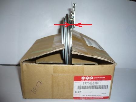

На счет гула понял - не оно. А вот щелкать как раз этот подшипник может.
Гул при торможении двигателем - главное будьте уверены что это не главная пара гудит, её гул при сбросе газа происходит от ослабленной гайки хвостовика и прослабленной распорной втулке. Заканчивается плохо.

Гул при торможении двигателем - главное будьте уверены что это не главная пара гудит, её гул при сбросе газа происходит от ослабленной гайки хвостовика и прослабленной распорной втулке...
А можно по-подробнее?
У меня похожие симптомы - гул и иногда с "дрожью кузова" на скорости от 80 км\ч (при сбросе газа и поддержке скорости)
Что и как проверять? Как определить ГП это или нет?
Насколько
