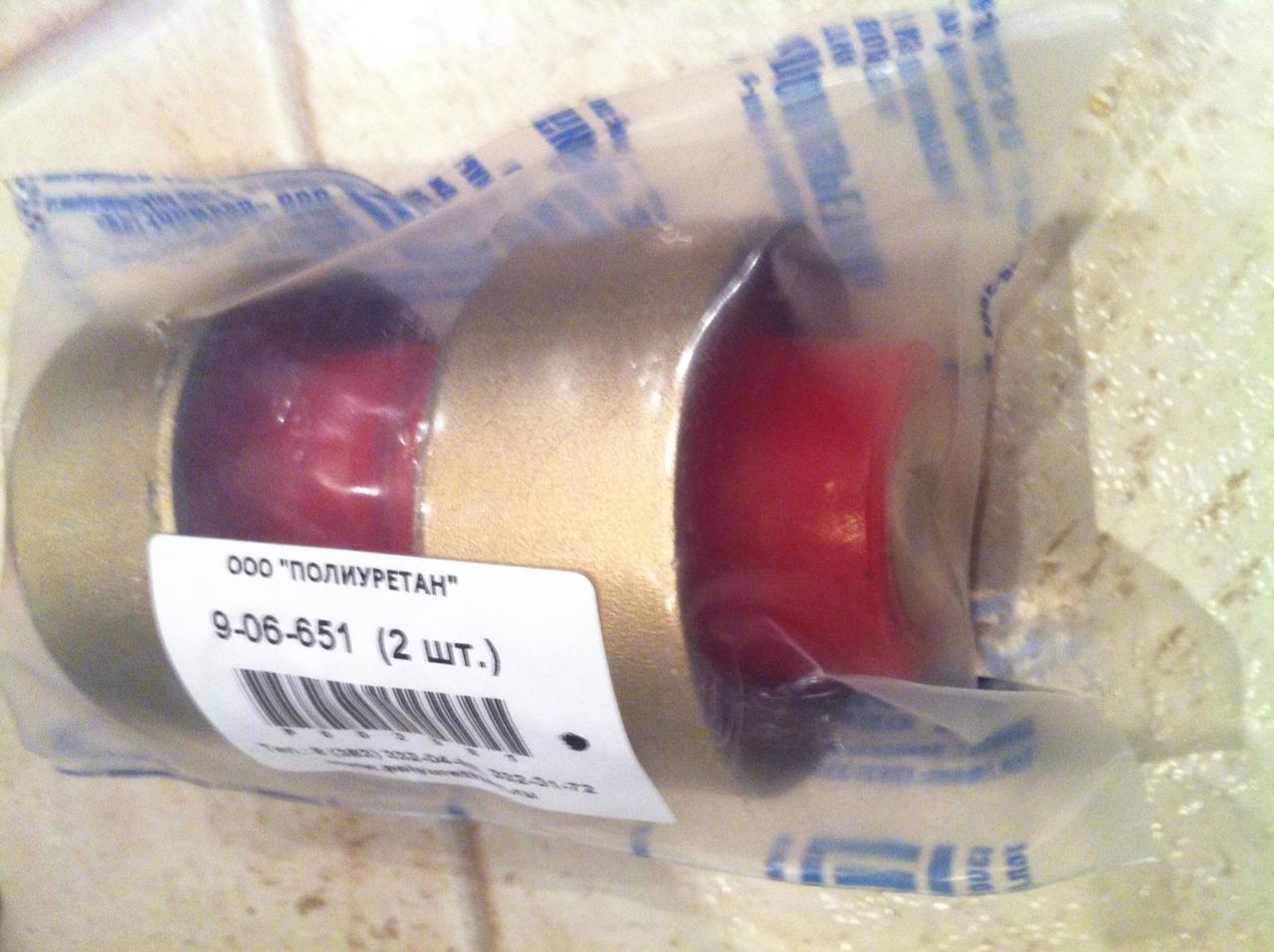

    Пришли сайлентблоки из Новосиба, вот думаю с трещиной в родных до весны поездить или сразу ехать менять?

    Посиди, почитай, на форуме неоднократно поднималась эта тема. Насколько помню про полиуретан не очень лестные отзывы.

    Сегодня заехал в Exist service впресовать полиуретановые сайленты из Новосиба - отказались наотрез как узнали про полиуретан, даже не посмотрев. Говорят не впресуют, был отрицательный опыт, больше не беруться, только резинки родные... Ладно, поищем других мастеров.
    Но мне еще там сказали, что желательно иметь сразу болты новые. Подскажите где их можно приобрести, номер и т.д.? Да еще б неплохо сразу задние регулировочные, которые прикипают...

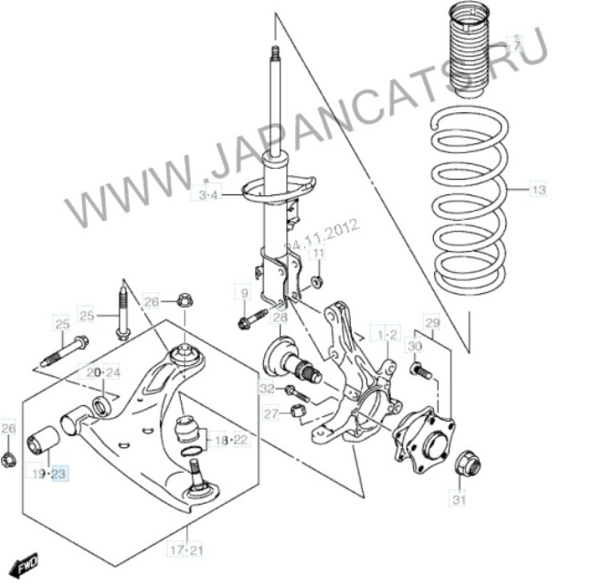

    Что-то я не врубаюсь, ткните пальцем где эти болты и сайлентблоки на передней подвеске

    На передней подвеске нет регулеровачных болтов развала-схождения.На передних колесах регалируется только схождение с помощью рулевой рейки.А вот на задних колесах регулируется и развал и схождение с помощью развальных болтов, которые и имеют свойство прикепать.

    Мэл, сайлентболки в передние рычаги ставыятся с болтами? Гле эти болты заказать? Ну и заодно задние регулировочные. Вот в чем вопрос

    Кто-нибудь мне все-таки подскажет где на картинке из поста 22 "задний сайленблок переднего рычага" и болт к нему?

    болт номер 25 сайлент 23

    maskvach, спасибо, но разве это не передний сайлентблок?

    второй по каталогу меняется вместе с рычагом или аналогом ,болты одинаковые
