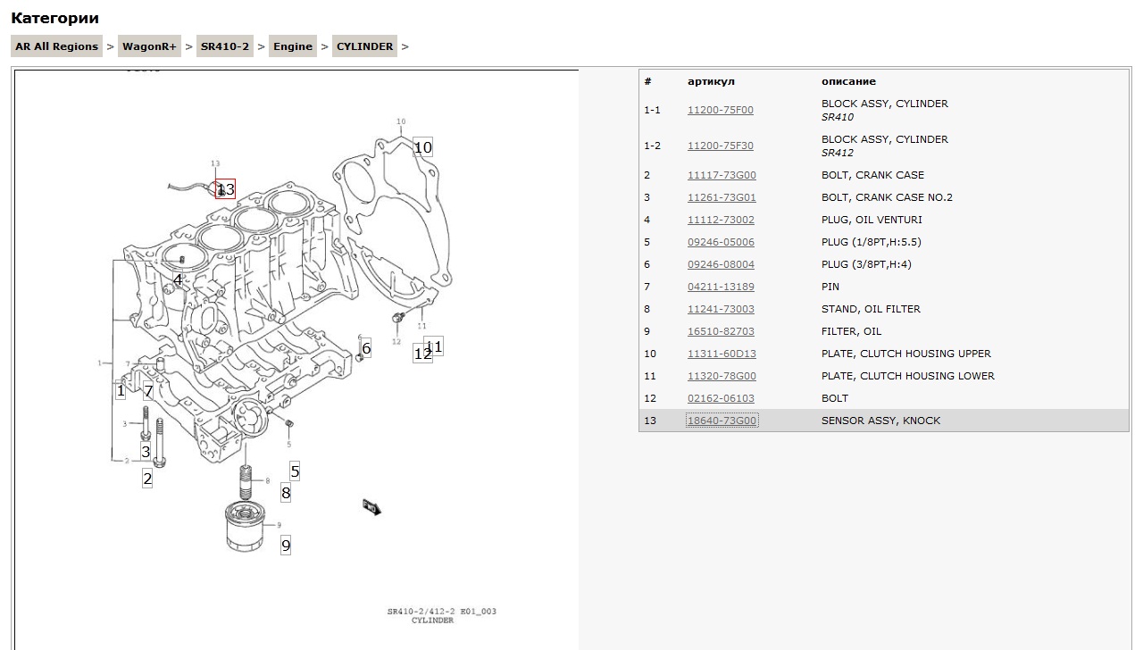

Кто-нибудь решал такую проблему ? - оттепель, началась такая же хрень. Двигатель с трамблёром.
откуда точно щелкает?
Есть подозрение на датчик детонации 1864073G00
№13 на картинке. На блоках К10А больше датчиков нет.
